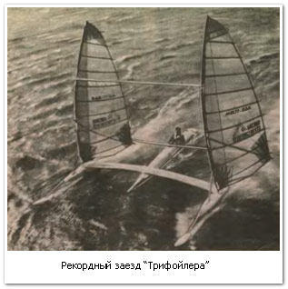

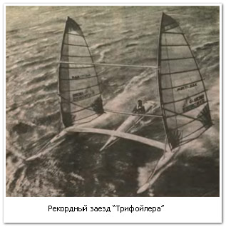

Причем рекорды скорости вообще вот такие конструкции устанавливали:

Тримаран нужен для достижения абсолютной скорости, а не оптимальной, которая уже физически ограничена пожеланиями по проекту.
Скоростному тримарану нужна абсолютная мощность, а не мощность на литр/вес.
Вы знаете, какой литраж у самой маленькой глиссирующей доски?
20 литров? И как на 20 литрах выходить на глиссирование? Как поднимать наветренные поплавки в традиционный ветер?
А тримаран БОР сразу же отрывает два поплавка от воды. Неограничен в тяге/крене.
Да и "Трифойлер" парит над водой на подводных крыльях, а не глиссирует на корпусах (лыжах).
