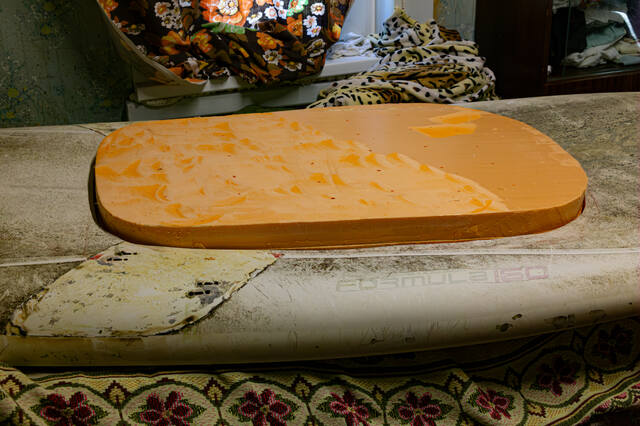

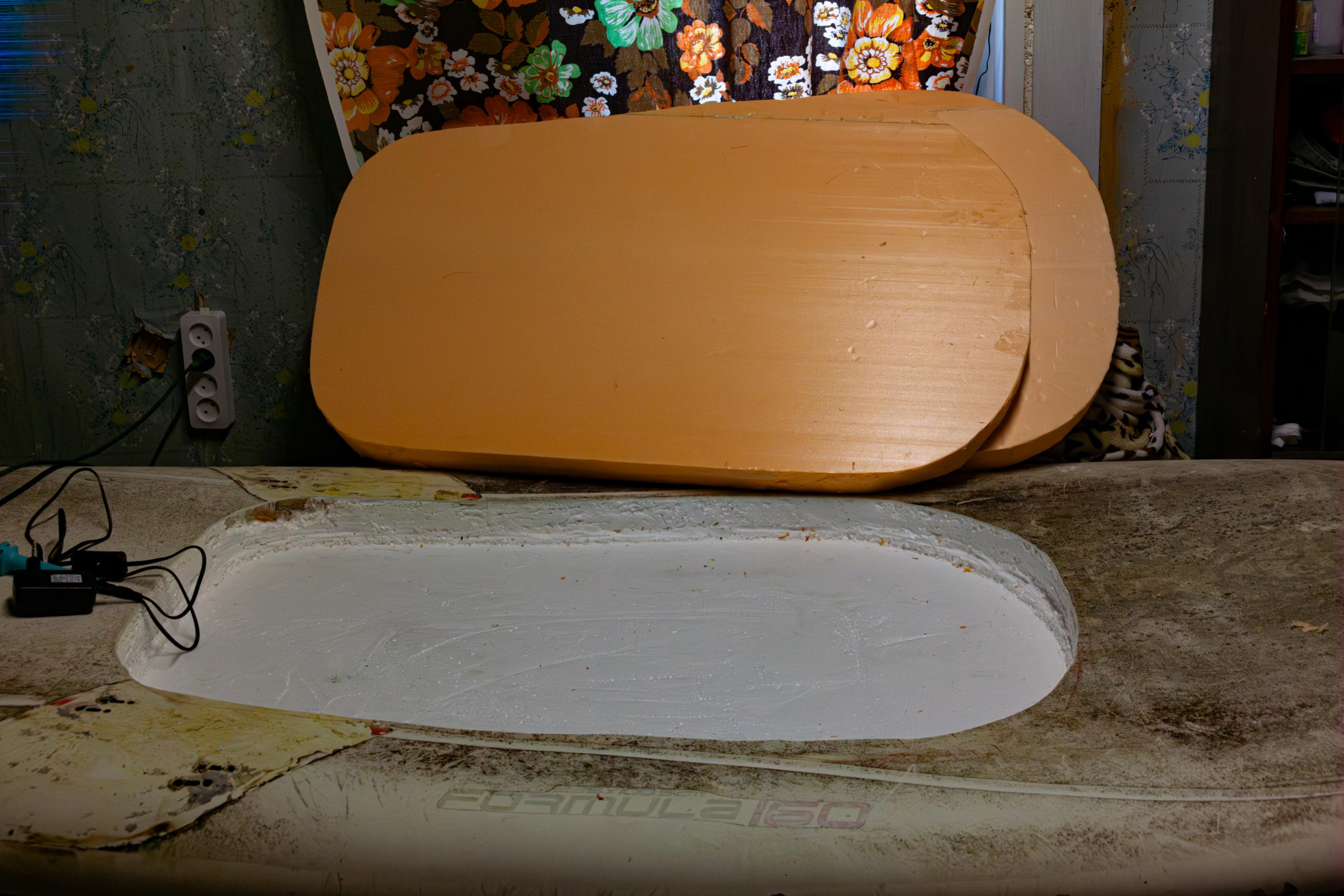

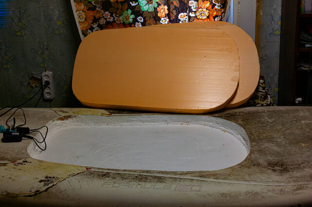

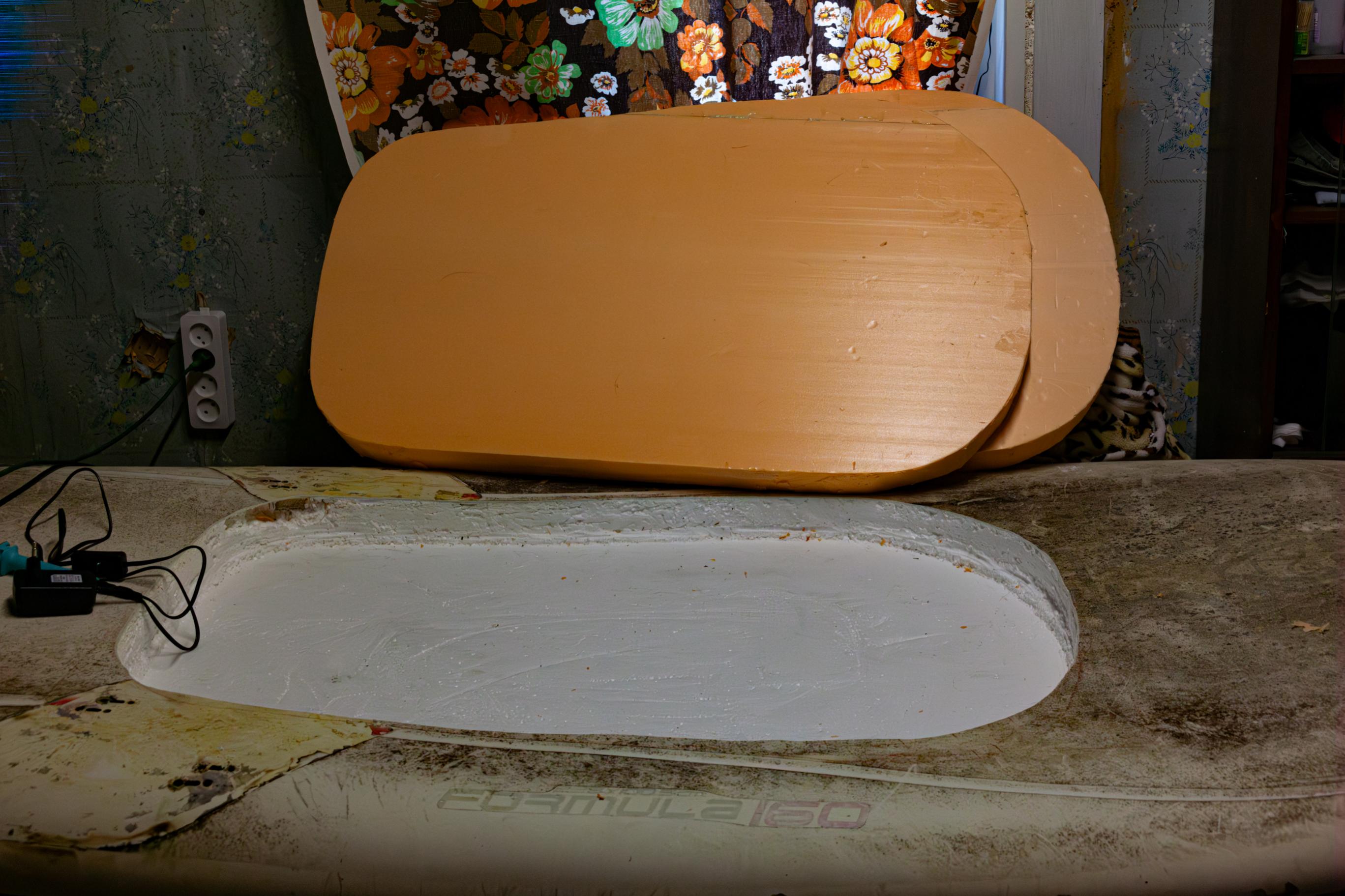

Этапы подготовки.
На последнем фото борта ямы ещё не обработаны, затем под вакуумом от пылесоса (кстати, края кое-где не приклеились, придётся подсовывать клей и повторять процедуру, но уже на настоящем мешке, а не склейке скотчем)
Затем примерка вставки.
Щели немаленькие, от 5мм до 10мм, местами впритык, что создаст проблемы при посадке на клей и пенку.
Поэтому предполагаю приклеивание в два этапа, сначала на дно клеем, а затем задувать в щели краёв пенкой, предварительно пройдясь горячей иголкой в щелях для выравнивания их по ширине.
На мой взгляд, можно столкнуться с проблемой, щели может пенка раздуть и тогда крышки окажутся малы.
С другой стороны, пока в доске яма, саму доску изгибает в сторону днища и раздувание может оказаться полезным, выпрямляя изгиб.
Кстати, выгибание действительно есть, потому что плоское поначалу дно ямы стало вогнутым, что не есть хорошо для приклейки.
Возможно, придётся сделать два этапа быстро, приклейку днища и задувание бортов за одно вакуумирование, положив толстый слой клея не на дно, а на вставку, задуть щели пенкой - и тут же доску в мешок. Надеюсь, что мешок не приклеится к пенке намертво и его не придётся рвать.
