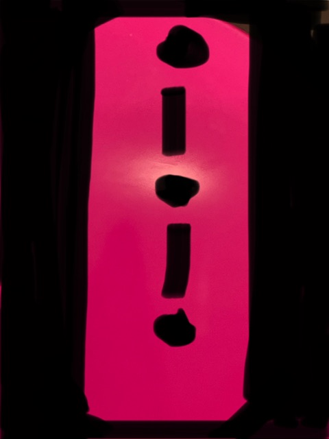

Из 2мм железки делается пластина с необходимыми дырками, на одну ее сторону, которая будет примыкать к днищу доски, клеится резинка 1мм
Спереди выступ пластины 5см, сзади и сбоку по 3см от колодца
Пластина вставляется между этими частями мачты. Это даёт распределение нагрузки с колодца.
Идеально сделать ещё верхнюю пластину. Ее фото сюда выкладывал latad, но я его не нашел

Пластину нарисовал как смог :)

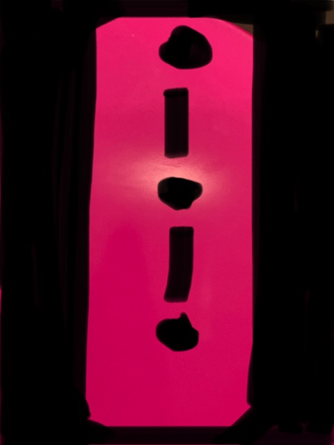

Железка это времянка для начала катания на доске не предназначенной для фойла. Я сам так сезон откатал, когда начинал
Естественно алюминий, магний, титан и тд тоже подойдет. Но железку проще найти, я пластину болгаркой, дрелью и напильником за час сделал, на сезон хватило
Если доска Foil Ready, то пластина не нужна
Если по деньгам не критично, то лучше брать мачту с «готовой» опорной пластиной. Вес у ТС все-таки не маленький
