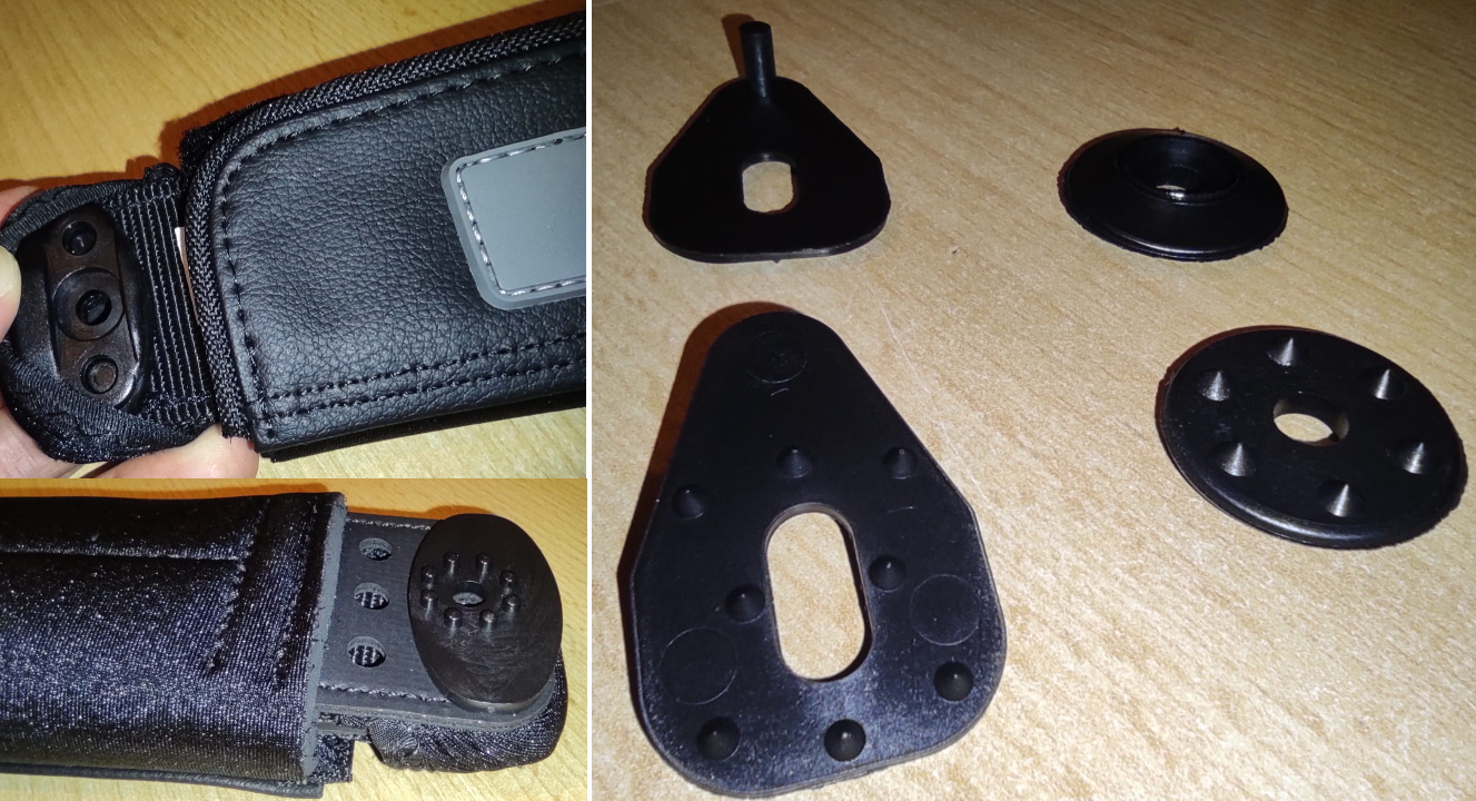

А ещё вопрос по деталям, крепящим петли к доске. У меня петли выглядят как на картинке слева, и похоже они были полностью в сборе - оставалось только привинтить к доске. Но в мешочке с винтами, шедшем к доске, были ещё такие пластиковые накладки, как на картинке справа. По внешнему виду и шипам тоже вроде для петель, но непонятно, зачем, если петли и так нормально ставятся. И вроде эти накладки по форме для моих петель не очень подходят. Тогда для чего они?

Задача накладок - чтобы петли не прокручивались. Для этого раньше ставили по два самореза на один конец, теперь пытаются эту проблему решить накладками. Какие подойдут лучше, зависит от многого: покрытия доски, толщины конца петли итп. Мне больше нравятся те что ипеют штырек-стопор в соседнюю дырку, на фото сверху посередке. Но не всегда этот штырек в соседнюю дырку идет, расстояния разные.
Те что с пластиковыми шипчиками, не уважаю, они слабо держат, иногда выгибаются и шипчики не доходят донизу. Есть еще стальные с зазубринами, те хороши, но их приходится насмерть затягивать, рискуя сорвать саморез.

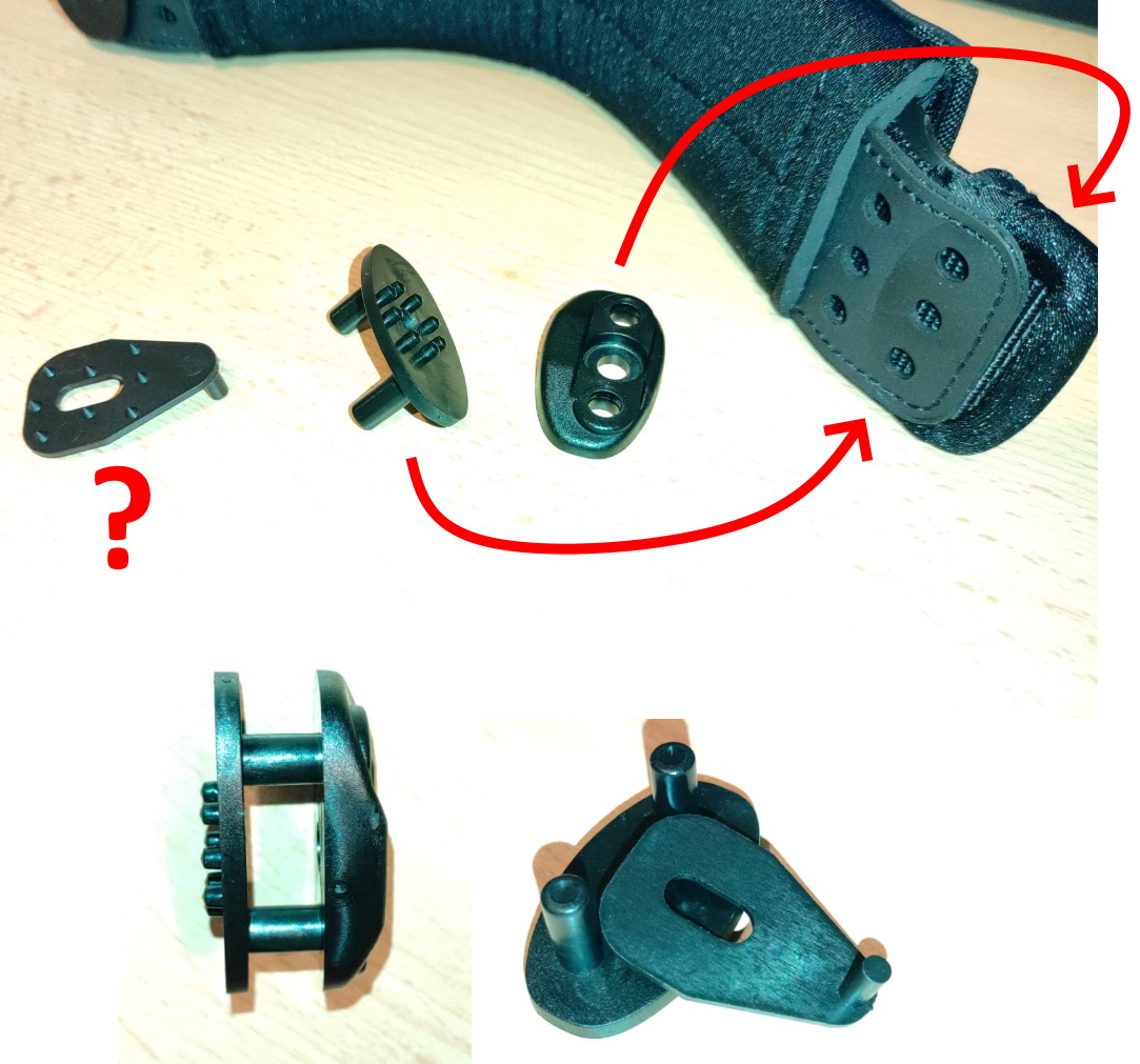

swimmer45
Я проверил сейчас - те, что с 1 штырьком, как раз попадают в соседнюю дырку в доске, если в их собственную дырку входит саморез в самое крайнее положение от штырька. Но тогда сторона с шипами впивается в саму петлю, а не в коврик на доске.
При этом в петлях уже вставлена пластиковая накладка с 8 маленькими штырьками с одной стороны и 2 большими с другой. И она обязательная, т.к. с двух сторон обжимает конец петли. А накладка с 1 штырьком и шипами и та другая круглая с шипами (с фото в моём предыдущем посте) просто не влезают между двумя штырьками прижимающей накладки. При этом этих накладок с шипами по 8 штук, как и саморезов. Непонятно, для чего они, и как их ставить.

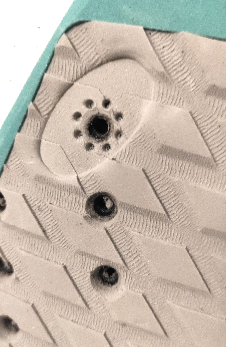

А прокручивание идёт от ослабления саморезов? Т.е. они выкручиваются, и тогда просто достаточно их закрутить обратно? Вот такой след остался на коврике после затягивания накладки с 8 маленькими штырьками
