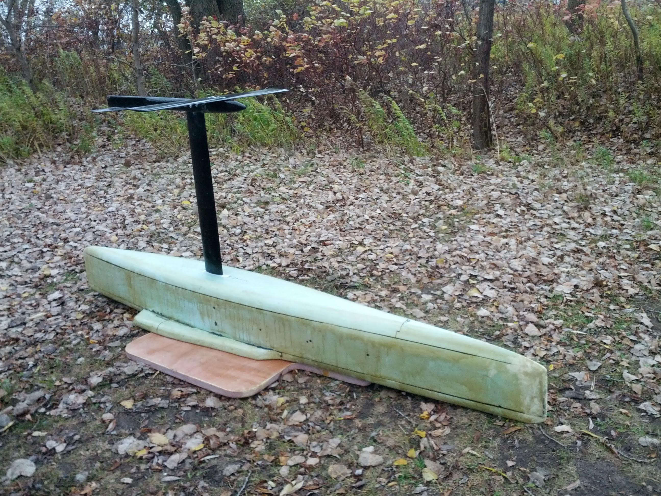

Мой аппарат.
Выглядит ужаздно, так как не оклеен еще стеклом и не покрашен. Полакирован полиуретановым лаком для скользючести на испытаниях.
Вчера испытание волнами не выдержал. Вырвало мачт-погон (фанерный) пока пытался залезть на него.
Приклеил мачт-погон бамбуковый. Во вторник поеду испытывать опять.

...а как мачтпогон завязан в силовую схему?

#385
Судя по фотке, просто ...завязан.
Я все думал, читая ММ7, какой же аппарат в производстве. Счас увидел. Родился вопрос, функционал у него какой? Ездить предполагается стоя?
Вообще, это хорошо что эксперименты проводятся. Но такое ощущение, что задумывал что то одно, не очень получилось, а изделие жалко. И решил изменения внести. Нет?

Мне эта штуковина нравится! Фойлвиндсeрфу глиссирующая доска без надобности. Самое сложное это преодолеть сопротивление доски для разгона до 8-12 узлов, когда можно выйти на крыло. Минус такой схемы при обратном процессе. Когда надо присесть на воду перед фордаком или случайно касаешься воды на скорости.
Глиссирующая поверхность предпочтительнее, если это происходит на 20-25 узлах.
Проблемы скорей всего будут с испытаниями. Или с испытателями :)
Сложно понять, что не так, если нет опыта катания на чем-то подобном.
Я бы наверное поехал ))
Нужен флэт, иначе вообще ничего не понятно!
Кстати - да! На него же не залезть. Остойчивости-то нет. Только ВС. Либо можно поплавки сделать, как на мотыльке. Два длинных надувных бревна.
Или тот же пенопласт.
Их только на этапе обучения используют?
Если удастся выйти в режим, то обязательно произойдет вентиляция переднего крыла и кораблик спикирует. Нагрузка на нос при этом очень большая. Можно сломать. Это из личного опыта :)

Вот и я подумал что перед поворотом надо будет сначала "садить" агрегат, потом поворачивать и на прямой снова выходить на режим. А если в глиссирующем повороте случайно сесть всей площадью лодки можно трабл получить.

Сообщение от vvs Посмотреть сообщение
Мачтпогон находится в переднем "отростке" палубы.
Силовая схема состоит из палубы, привинченного к ней колодца стойки, стойки, фюзеляжа, крыла.
Лодка не работает на силовые нагрузки, служит лишь поплавком.
Тут палуба без верхнего слоя фанеры. Палки веером - распределители нагрузки от колодца вперед и в стороны.
Ошибка была понадеяться, что мачтпогон не испытывает особых нагрузок на отрыв. В нормальном режиме - да, МФП давит вниз и вперед.
Но когда мачта лежала на воде поперек, и я стал залазить с другой стороны, мачту повернуло вбок и вниз, и огромный рычаг просто выдрал шарнир вместе с гайкой через щель погона, проломив края погона (он из фанерки был). Сейчас приклеил более крепкий погон из бамбуковой половой доски, думаю не прорвет. Если опять прорвет буду че нибудь из алюминия городить.
Ездить предполагается стоя. Ну, когда достигну мастерства, может, в качестве трюка смогу проехаться сидя :)
Нет, я так все и задумывал. Прочная палуба, как силовая основа, пенопластовая лодка как поплавок.
Сообщение от elfkite Посмотреть сообщение
Спасибо! :)
Да, Вы очень правильно поняли идею. Меня натолкнул на нее увиденный взлет Мотыля при ветре, на котором я уныло тошнил на формуле.
Сначала я думал, про обычную доску. Но потом стал думать про каяк, так как "поплавок" нужен только на доглиссирующих скоростях, а на них каяк это самое близкое к идеалу.
Аппарат предназначен для оч слабых и средних ветров, как альтернатива Формуле. Т.е. цель - взлетать раньше, при меньшем ветре, чем формула начинает глиссовать.
Посадка, если штатная, будет да, не глиссирующей. Ну немного воткнусь... Мотыли же как-то ездят, и садятся.
Не видел поплавков у мотылей. А идея хорошая. Надо приделать небольшие поплавки литров по 10 под палубу по краям, для обучения и испытаний. Потом может уберу.
Кстати, остойчивость есть. Она создается стойкой, которая сопротивляется крену. Еще сколько-то остойчивости должна дать палуба, которая при крене касается воды. Но видимо я сделал лодку слишком обьемной, где-то 160л, и палуба получается довольно высоко от воды.
Пока добавлю поплавки по бокам....
При втыкании на скорости, плоская, тонкая доска больше подвержена перелому, чем высокая топорообразная конструкция.

Поплавки проще всего сделать из ткани с камерой из детского надувного бревна.
Ткань - любая синтетика - 150-200 гр/м2. Их не надо герметизировать. Слегка изогнутая форма задается одним швом - он будет снизу.
Сверху к оболочке пришиваются продольные карманы, в них вставляются тонкие алюминиевые трубки 8 мм. За них аутригер крепится.
Это очень надежная конструкция.
