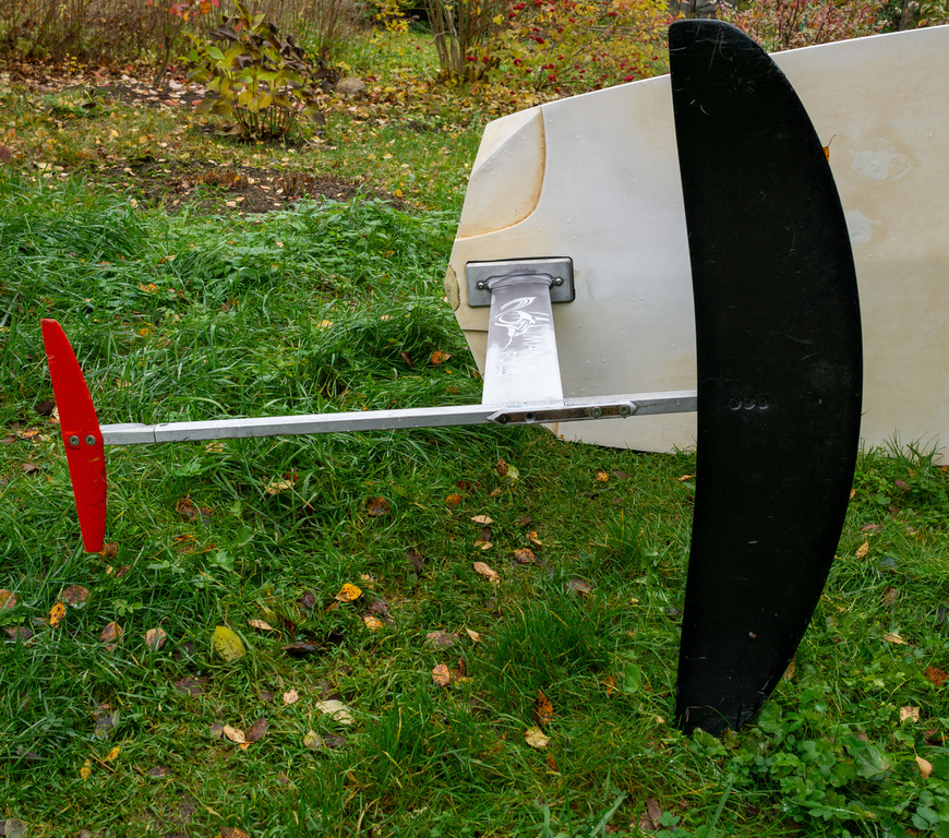

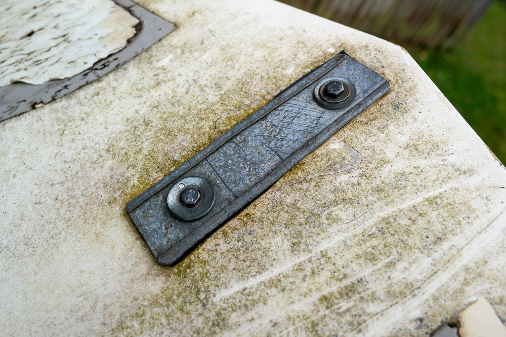

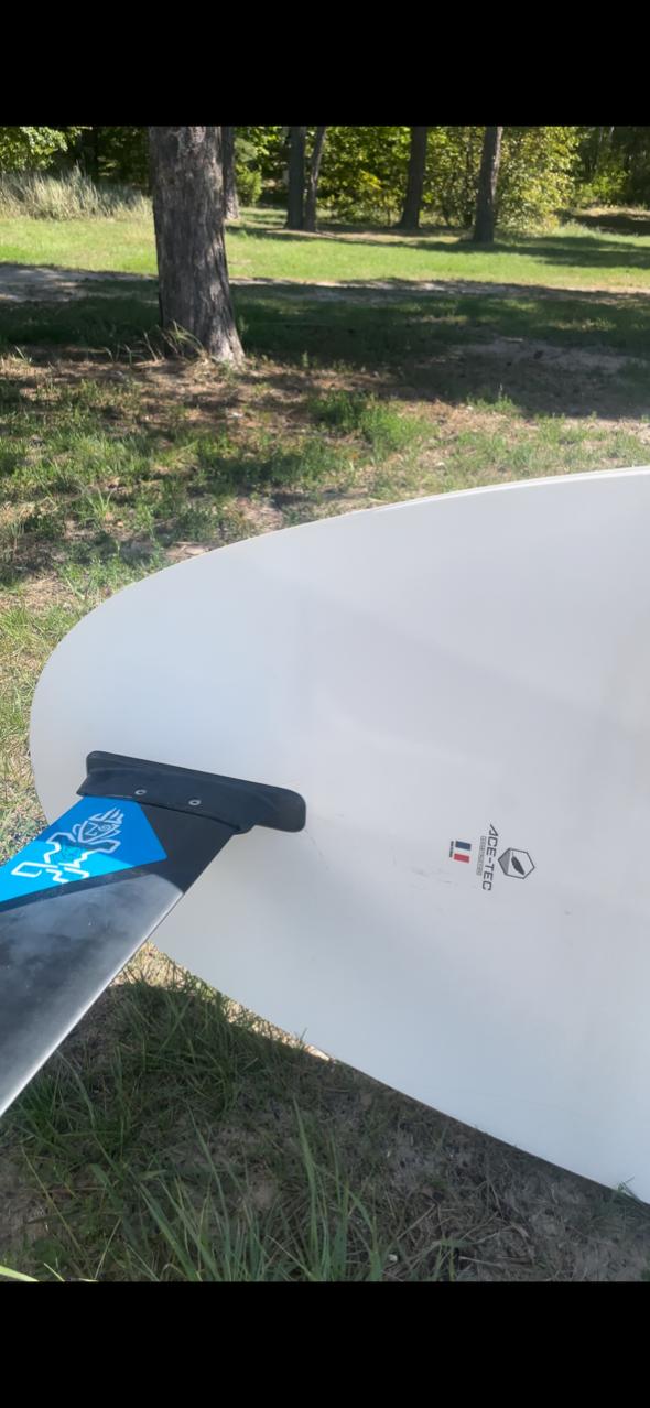

Я сделал верхнюю пластину из кровельного железа, которое сложил вдвое и загнул края вчетверо для жёсткости, а под винты положил широкие шайбы.
Стоит уже не первый год и даже не ржавеет (оцинковка, вода только пресная).
Снизу дюралевая пластина шириной 100мм была в комплекте с фойлом, у которого голова чинук- татл (чуть ниже диптатл, но совместима с колодцем диптатл) для стойки уже была отлита с упором под днище шириной 45мм.
Размеры может кому и пригодятся при кустарном производстве пластин, чтобы не гадать, на каких остановиться.
Кстати, длинные болтики стандартные М6, которые идут под все головы плавников и более чем достаточны именно для плавников, не вызывают у меня особого доверия на фойле, потому что нагрузка на разрыв на задний винт в полёте близка к критической и там как минимум нужны винты повышенной прочности. А для снижения нагрузки на них нижняя пластина должна выступать вперёд как можно дальше, в идеале до проекции центра подъёмной силы крыла, что практически слишком далеко, если это не кайтфойл.

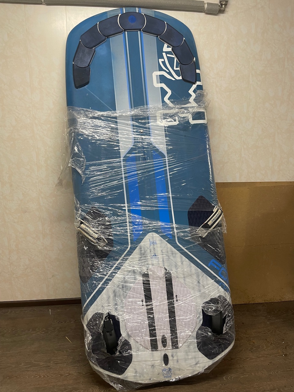

Вот доска на которой я начинал фойлить (tahe wind foil), https://tahesport.com/global_tahe/te...mposite-106836)
На 3 сезон почувствовал, что не хватает ширины. Купил другую, но опробовать не успел … до следующего года
У меня фойл starboard freeride.
Переднее крыло 1100, мачты 72 и 82(докупал с переходником на рельсы), фюзеляжи 75 и 95+(докупал), стабилизатор 500 и 350(докупал).
Вам сразу брать фойлы с небольшими и высокоаспектными крыльями не советую (из-за веса, да и начинать тяжело)

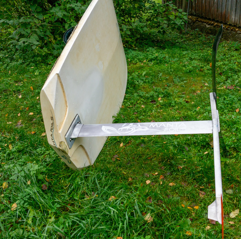

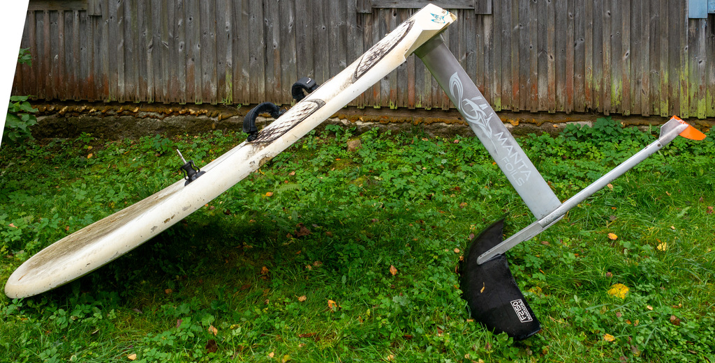

А фото не поделитесь?
Запросто.Крыло 2150см2, передняя часть фюзеляжа удлинена на 80мм по сравнению с фирменной и поставлена под углом 1,7° по отношению к остальному фюзеляжу, чтобы выравнять положение доски в полёте, поэтому усилие на задний винт крепления стойки фойла увеличилось и без подкладки на днище, которая увеличивала упор в днище и уменьшала нагрузку на винт, я ставить не рискнул.
Под мой вес 90кг, доска (ФЕ)+фойл ещё 20кг и верхушка от 12кг самым ходовым оказалось крыло метр с гаком размахом и ширина доски должна соответствовать.

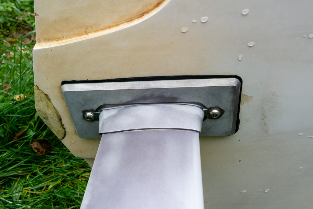

Да, под каждую пластину на палубе и на днище обязательна резиновая прокладка 1мм толщиной
Сначала я думал, что крыло 2150 будет для уж очень слабых условий, но потом понял, что оно универсально, а рекорды скорости я не ставлю. Хотя иногда подмывает поставить что-то вроде 780см2 под ровный и достаточный ветер, который в наших краях большая редкость.

Сообщение от Сибиряк Посмотреть сообщение
Спасибо большое за материал к изучению!)
Не совсем понимаю как крепиться нижняя пластина к плавнику...
На самом деле там голова для стойки (плавника), которая вставляется в плавниковый колодец, уже имеет узкую площадку, отлитую из дюраля целиковой металлической деталью с головой, а уже затем к ней крепится широкая пластина, которая со стороны днища доски лежит в одной плоскости с узкой площадкой и соединяется это двумя болтиками (они видны на фото) практически в замок за счёт точного изготовления ступенчатого соединения.
Если колодец точно "фойлреди", а рычаг выноса крыла вперёд относительно стойки невелик, то широкая площадка с заметным выносом вперёд может и не столь необходима.
Сам плавник, то есть, стойка фойла, вставляется с большой точностью в нижнюю рубашку головки и прижимается к торцевой площадке головки (внутри неё) сверху тремя болтами М8 из нержавейки, резьба которых входит в резьбу дюралевой стойки на глубину 60мм, что по идее достаточно, чтобы резьба у алюминия не поплыла под довольно мощной нагрузкой.
Пластина вставляется между мачтой и «головой» фойла. размеры зависят от конкретного фойла
В моём случае дополнительная пластина крепится к уже имеющемуся выступу головы со стороны днища. Кстати, этот выступ (как и дополнительная пластина) точно садится на днище в момент посадки самой головы в клиновой зажим колодца, что важно для прочности всей конструкции. Подгонка может осуществляться толщиной резиновой прокладки между пластиной и днищем. Фирменный вариант резинки толщиной 1мм к колодцу моей доски подошёл идеально.
Со слов старборда, пластина должна выступать на 3см по бокам и сзади и на 5см спереди
У моей системы крепления (Манта-фойл) общая ширина пластины 100мм, общая длина 240мм и по 50мм спереди и сзади относительно основания рубашки головки, что входит в рекомендации Старборда с запасом.

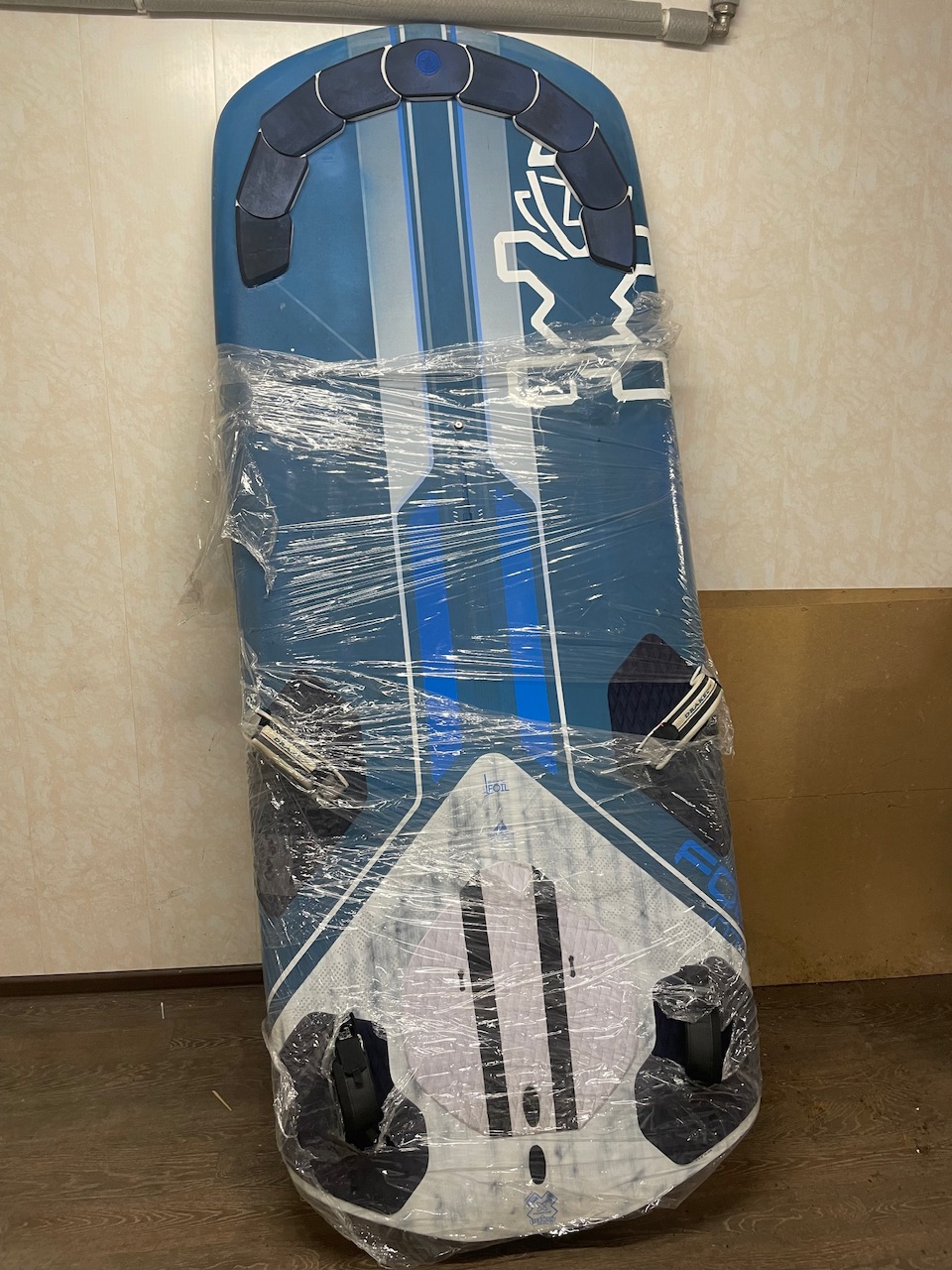

На данный момент решил взять JP formula, уже едет, во первых она укрепленна под фойл и протестированна, и судя по слухам имеет максимально близкую схожесть с SB iqfoil и очень правильную развесовку под фойл, во вторых имею интерес познать на собственном опыте катание на формуле с плавником, перечитал всю тему формула vs фрирайд, и понял, что чужим мнение сыт не будешь, прокачусь и пойму моё не моё.
В свежий ветер буду точить фордевинд на гошке, как станет легко начну смотреть в сторону фрирейса или слаломки для дальнейшего прогресса.
