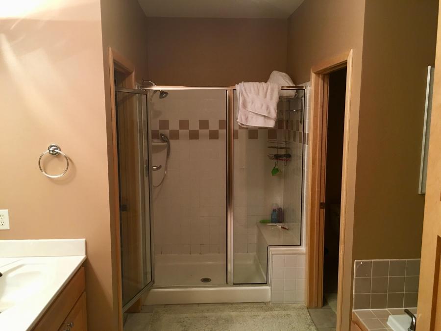

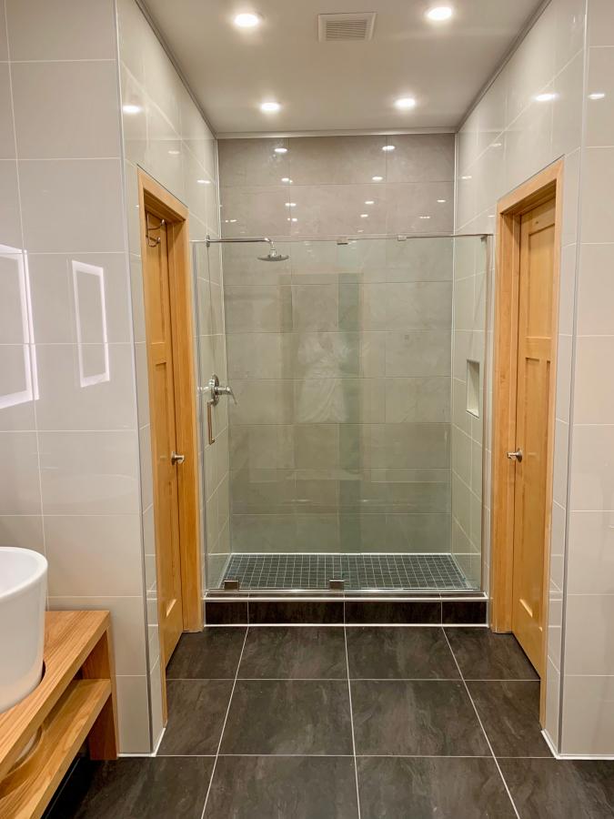

Наш дом был построен в 2001 году, и у нас все руки не доходили обновить устаревший дизайн. Протечка в душе явилась "последней каплей", и я взялся за дело. Ясное дело сначала надо было все выдрать до скелета. Потом сделал всю электрику по коду. Врезал много света в потолок. Под новые умывальники пришлось перекладывать трубы, так чтобы под скамьёй ничего не висело - для чистоты линий дизайна. Для ванной разумеется тоже трубы былы переложены.
Все плиточные материалы, профили и гидроизоляция душа и всего остального фирмы Schluter. Подогреваемый пол тоже Schluter. Плитка фарфоровая Marazzi.

Душевая до:
и после:

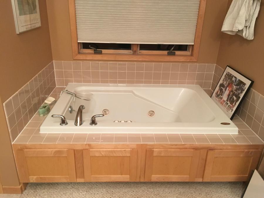

Ванная до:

А вот вопрос - была ванна, я так понимаю с пузырьками и прочими свистоперделками. Стала просто ванна. Почему? Не востребованы?

Делал все самостоятельно. Плиточного опыта не было. Следовал рекомендациям производителей до мелочей. Есть хорошие видео руководства. Ну и по образованию и складу характера я хирург. Люблю действовать руками.
Нужна очень качественная "мокрая" пила для плитки большого формата. Лезвие не должно гулять из стороны в сторону и не должно делать сколов. Я перепробовал три диска пока не нашел то, что надо. А пилить пришлось много
Для того, чтобы края были вровень, есть несколько видов таких приспособ. Уши отшибаешь молотком, когда раствор встал.

Ванная была с пузырьками, которые никогда не использовались, а в трубках и соплах заводится плесень.
