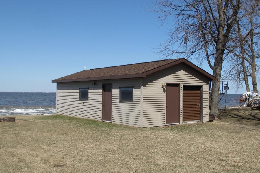

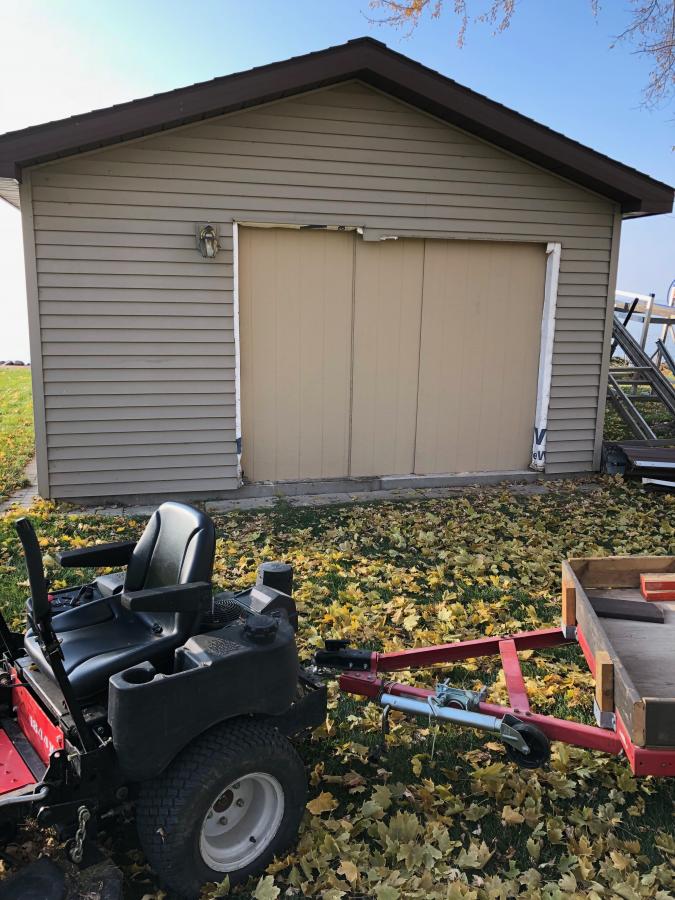

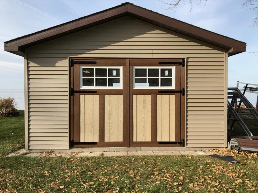

Для начала представлю небольшой проект перестройки задних ворот моего элинга на озере. Ворота, которые там были, меня не устраивали. Паруса через них было не вынести, и эстетически они были отталкивающими.
https://raceyou.ru/picture.php?album...pictureid=7596
Задача была перенести ворота в центр и сделать их достаточно большими для выноса парусов, когда дует сильный прижимной ветер.
https://raceyou.ru/picture.php?album...pictureid=7597

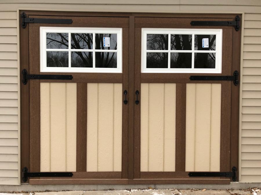

Мне всегда нравился английский стиль распашных ворот типа "каретного сарая". Ворота собрал с нуля. Наружная облицовка из полусинтетический материалов, которые не надо красить. Двери одинаковые снаружи и изнутри.
https://raceyou.ru/picture.php?album...pictureid=7598
https://raceyou.ru/picture.php?album...pictureid=7599

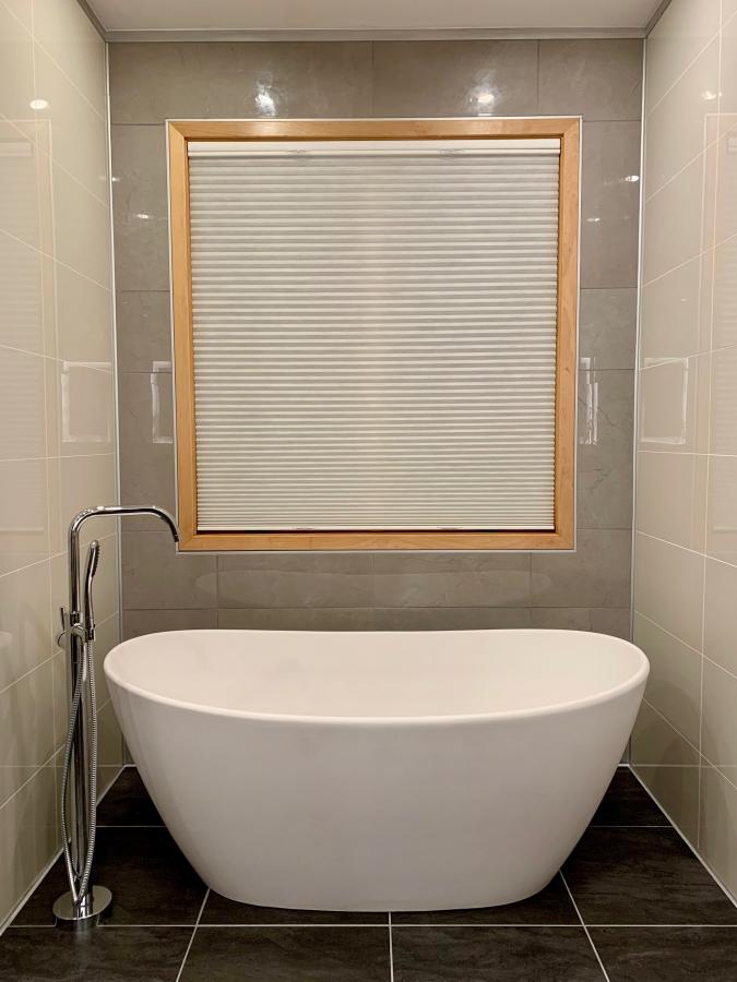

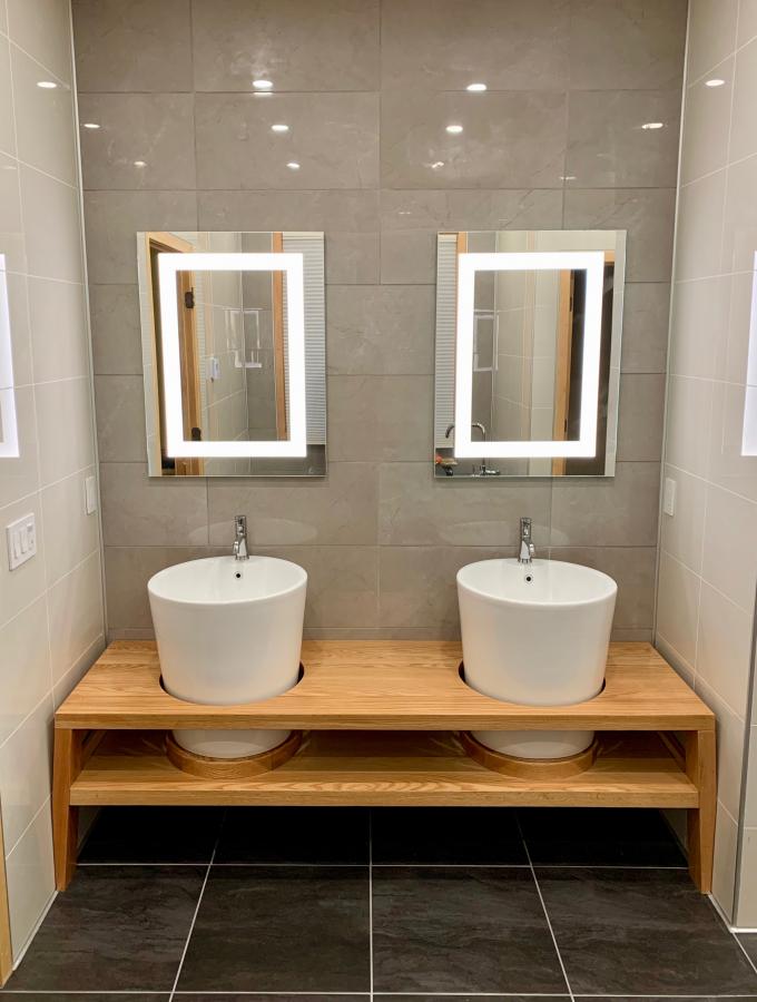

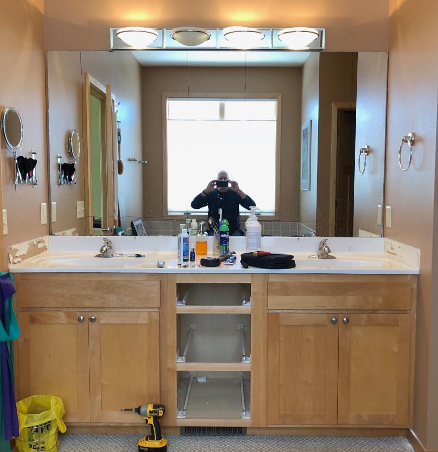

Наш дом был построен в 2001 году, и у нас все руки не доходили обновить устаревший дизайн. Протечка в душе явилась "последней каплей", и я взялся за дело. Ясное дело сначала надо было все выдрать до скелета. Потом сделал всю электрику по коду. Врезал много света в потолок. Под новые умывальники пришлось перекладывать трубы, так чтобы под скамьёй ничего не висело - для чистоты линий дизайна. Для ванной разумеется тоже трубы былы переложены.
Все плиточные материалы, профили и гидроизоляция душа и всего остального фирмы Schluter. Подогреваемый пол тоже Schluter. Плитка фарфоровая Marazzi.
умывальники до:
https://raceyou.ru/picture.php?album...pictureid=7602
и после:
https://raceyou.ru/picture.php?album...pictureid=7603

Ванная до:
https://raceyou.ru/picture.php?album...pictureid=7600
и после:
https://raceyou.ru/picture.php?album...pictureid=7601

А вот вопрос - была ванна, я так понимаю с пузырьками и прочими свистоперделками. Стала просто ванна. Почему? Не востребованы?
Почему большое зеркало за умывальниками убрано я, кажется, догадываюсь. (Следы от брызг запаришься убирать - я прав?)

Облицовку "кафелем" (стены, пол) тоже самостоятельно делали? Первый раз? Здесь, кроме всего прочего, нужна сноровка/опыт. Стены в "умывальнике" так сильно завалили? Или это "визуальный эффект" на фотографии? Непонятно. Мне интересно. Может быть боковины/ножки у тумбы под раковину как-то "на клин" сделаны (см. фото умывальника и после)? Дизайнерская задумка?

Делал все самостоятельно. Плиточного опыта не было. Следовал рекомендациям производителей до мелочей. Есть хорошие видео руководства. Ну и по образованию и складу характера я хирург. Люблю действовать руками.
Нужна очень качественная "мокрая" пила для плитки большого формата. Лезвие не должно гулять из стороны в сторону и не должно делать сколов. Я перепробовал три диска пока не нашел то, что надо. А пилить пришлось много:D
Для того, чтобы края были вровень, есть несколько видов таких приспособ. Уши отшибаешь молотком, когда раствор встал.
https://raceyou.ru/picture.php?album...pictureid=7626
Стены прямые.
Ножки были на клин.
Работа заняла 3 месяца. Я не торопился. Благо эта ванная комната не единственная.
Большое зеркало стало чернеть по углам, и это уже не в моде. Их используют в основном в маленьких комнатах чтобы визуально увеличить объем. Ну и брызги. Новые зеркала закрывают шкафчики в стене.
Ванная была с пузырьками, которые никогда не использовались, а в трубках и соплах заводится плесень.
