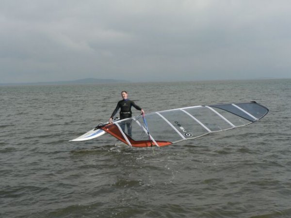

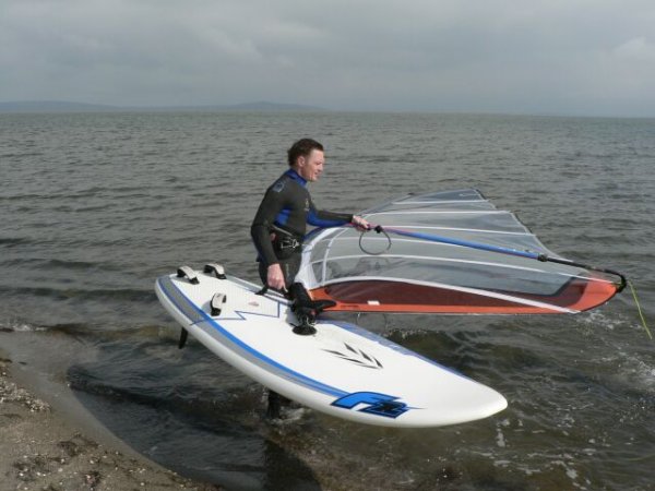

У меня парус размером 7к.м. по этому мерить бесполезно. У знакомого есть 8к.м., но он очень далеко (800км).
Есть пара фоток набитого V8 8к.м., правда на фото камбера не перещёлкнуты, но набит он правильно, хотя длину гика тоже не могу сказать. Если будет совсем безисходняк могу связаться с хозяином паруса.

Спасибо за фотки! Я думаю, подожду что ответят из NP а там уже ...посмотрим :)
А может есть еще способы как длину подобрать? Вот писали что можно на полу встатвить и посмотреть...
