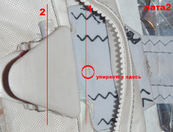

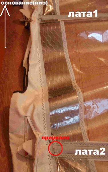

Проблема в следующем:
После покупки откатал всего то часов 20 после чего заметил торчащию лату из кармана. Конечно, опыта в набивке нет, но читал все статьи с сайта NP по набивке (кстати, забигая вперед - до сих пор не могу набить как надо, но это позже).
Так вот (см. общее фото) - это место на лате2 в красном кружке.
(Долго себя ругал, что не вытащил латы при покупке и не осмотрел все, как оно выглядит новым )
к фото лата2
Заказал новую - вытащил остаток, замерил, отпилил от новой сколько надо, вставил новую - и ... при набивке явно видно что не хватает длинны - складки. Упирается куда-то в месте 1. Как такое может быть? Или сломаная проткнула гдето еще внутри упор?
Помогите. Должна ли она доходить до линии 2 и куда должна упираться?
к фото лата1
Вытащил другую нижнию посмотреть:
Она вся растрескалась. Эпоксидкой и прессом заклеил. Отпилил один сантиметр (с другой стороны нарастил). Упирается в линии 2.(дальше чем та). Причем если на земле держать камбер прямо - то вообще входит в него и упирается в самом конце. Набивать так не стал - явно сломает ее. Получается что теперь она упирается в изгиб (и скоро явно там порвет). Причем появилась большая складка к тому же.
Подскажите - где что не так ? До куда они должны доходить?

лата состоит из треху кусков. Если ничего никуда при набивке не высовываецца, то может быть наконечник входит в трубчатую часть.
Вообще лата должна входить в камбер и упираться в линию 2.
на V6 лата из двух частей (из 3-х на rs racing)
да, в линию 2. если упирается в линию 1- значит в латкармане остался сломанный кусок латы (у меня такое было -очень геморно этот кусок вынимать)

ОК! гляну еще раз.
Млин. если он в него упирается, тот понять не могу почему они кажутся теперь короткими - 7 раз мерял! Причем и та которую не менял..
Может всё-таки есть у кого длина?
Итак- вывод: лата должна упереться в самый торец, где идет сложение ткани на 180 гр и проходить на 1-1,5 см под камбером
