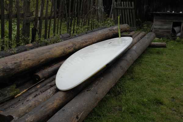

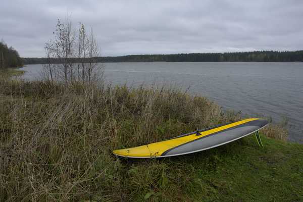

Кстати, доска, вместо второго плавника на ней сейчас стоит заглушка:

Тогда возможно плавники не соосны. Надо на рвзвал-схождение проверить.

На сколько припоминаю швертовые доски везде шверт длиннее плавника. Наверное не спроста? А если поменять плавники местами?
Спроста. На досках с двумя плавниками (разной длинны) производитель рекомендует следующие варианты (прогресс):
маленький назад, большой в центр
большой назад, маленький в центр
большой назад, заглушку в центр
маленький назад, заглушку в центр
