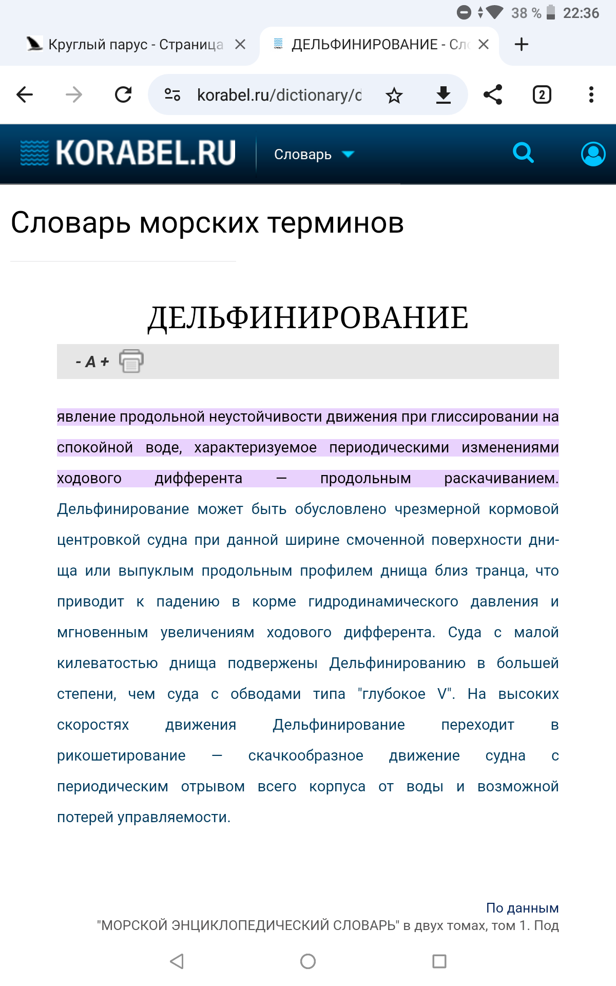

Камешек не глиссирует, а дельфинирует, чего при глиссировании в виндсерфинге всячески избегают.
Тогда уж рикошетирование
Но и дельфинирование и рикошетирование это явления при глиссировании
Рикошетирование - более точный термин для камня, но в виндсерфинге уже дельфинирования достаточно, чтобы создать трудноустранимые проблемы с устойчивостью.
