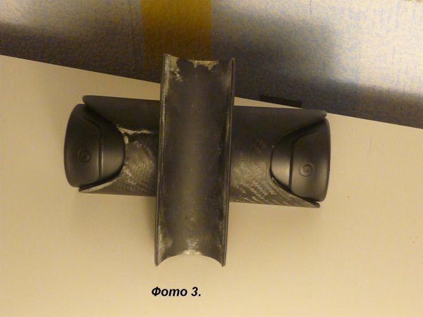

Хорошо, разубедили. Не только в калитке. Хотя калитка ИМХО не способствует хорошему распределению нагрузки см. фото ниже.
Камень ли падает на кувшин, кувшин ли - на камень, плохо все равно кувшину.
Диаметр ли мачты у других производителей не тот, что надо... Крестовина ли иная... Калитка ли тому причина или пользователь виновен Какая обывателю разница?
В любом случае прецеденты поломок 100%С мачт в районе оковки гика X9 есть, и описаны в этой теме и есть мнение что это из за оковки
Не вижу смысла эксперементировать за свои деньги + терять время каталки на востановление 100% мачты которой кстати у локального диллера на свободном складе 90% нет, если можно этого избежать с другим типом оковки на карбоновом гике как минимум равного качества.
Несколько фото на тему крестовин и передней оковки:

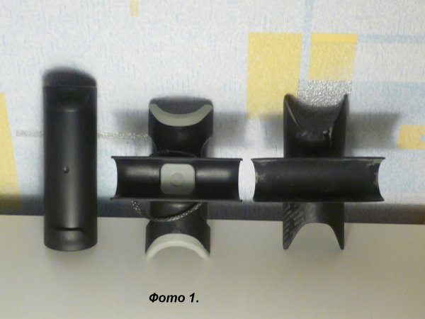

- фото 1. Слева направо: Прокладка, крестовина RS:X (09 год), крестовина X9 (07 год);

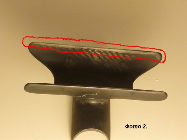

- фото 2. Количество карбона в крестовине X9 (07 год);

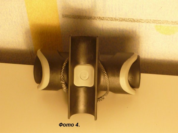

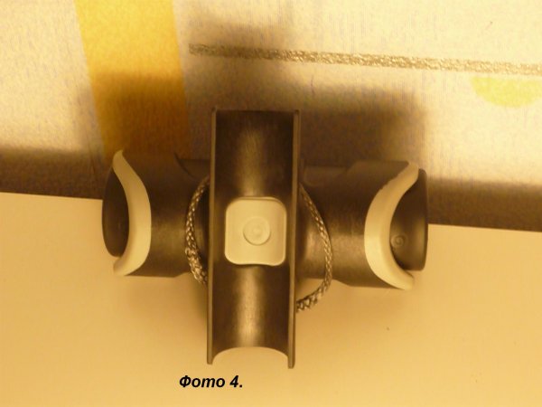

- фото 3. Прокладка в крестовине X9 (07 год). При установке на мачту постоянно норовила съехать и попасть утолщением под крестовину. Поэтому от проклаки отказались;
- фото 4. Прокладка в крестовине RS:X (не входит, видимо поэтому Токарев ставит её телом к калитке, а может для того, чтобы оптимальней распределить нагрузку с калитки на мачту);

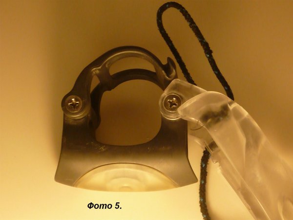

- фото 5. Калитка оковки X9
- фото 6. Калитка оковки MS. Сравнив с фото 5 кажется, что на калитке оковки X9 нагрузка более точечная.

А мне больше всего интересно в какую сторону ломаются мачты, если слом был по оковке гика:
1 Вниз по ветру - тут можно как на матчасть грешить, так и на прокладку, если с техникой нехорошо, особенно с техникой пампинга.
2 В сторону кормы - а вот тут вины прокладки не может быть никак по моему.
3 Против ветра/в сторону носа - тут могу только одно объяснение придумать: шайтанизм.
У меня щёлкнула под ветер в корму. Левый галс, бакштаг, пампинг. Жаль не сфоткал в сборе как это выглядело.
