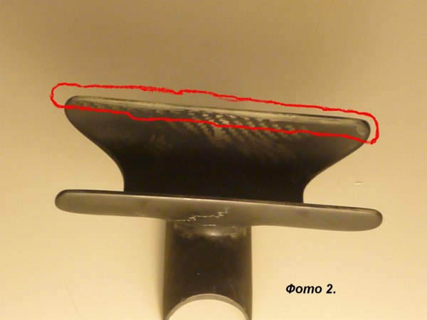

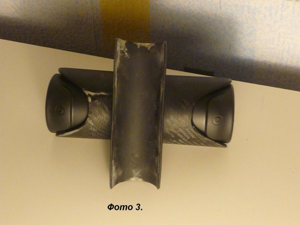

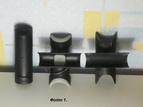

Несколько фото на тему крестовин и передней оковки:
- фото 1. Слева направо: Прокладка, крестовина RS:X (09 год), крестовина X9 (07 год);
- фото 2. Количество карбона в крестовине X9 (07 год);
- фото 3. Прокладка в крестовине X9 (07 год). При установке на мачту постоянно норовила съехать и попасть утолщением под крестовину. Поэтому от проклаки отказались;
- фото 4. Прокладка в крестовине RS:X (не входит, видимо поэтому Токарев ставит её телом к калитке, а может для того, чтобы оптимальней распределить нагрузку с калитки на мачту);

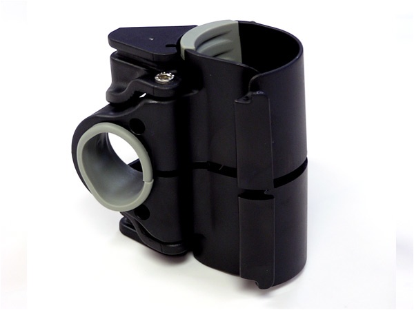

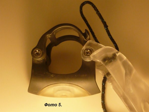

- фото 5. Калитка оковки X9
- фото 6. Калитка оковки MS. Сравнив с фото 5 кажется, что на калитке оковки X9 нагрузка более точечная.
ID:	717  Нажмите на изображение для увеличения
ID:	718  Нажмите на изображение для увеличения
ID:	721  Нажмите на изображение для увеличения
