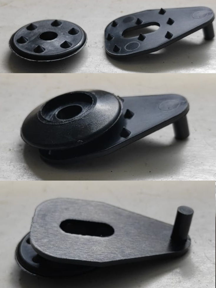

Ещё раз прикинул по своим. Вот две альтернативые шипастые накладки. Кладу одну на другую, так чтобы шипы с двух сторон впились в конец петли. Тогда штырёк нижней накладки попадёт в соседнее отверствие на моей доске как раз. Но в упор не вижу, что предотвратит вращение всей этой конструкции вокруг единственного самореза. Со стороны доски-то накладка гладкая.
Тут с этим штырьком в соседнее отверстие ещё может быть проблема, что если петля изначально установлена в крайнее отверстие, то штырёк попадёт в отверствие внутри петли. А значит эта часть прокладки со своим штырьком будет мешать ноге в петле. Ну или потихоньку рвать тапок.
У Старборда на Аэроплане, кстати, изначально каждый конец петли крепится на 2 самореза. Правда самих вариантов крепления всего два. Вот блин, где-то они продумали, чтобы доску можно было по 5 и более лет использовать, а где-то (крепление мачтпогона) - что за год можно выбрасывать.
Вобщем, оставлю пока дефолтный вариант с 8 маленькими штырьками. Как появится проблема прокручивания, попробую эти альтернативные накладки.

Пробуй как хошь, но штырьки держат, если как на фото, внакладку. Еще лучше сверху металл с зубчиками. Два сезона уже не подтягивал, мертво, хоть я и прыгаю и фордак кручу резко иногда.

Если прикрутить петли как положено, то они проворачиваться не будут. Для первого вкручивания лучше натереть саморезы мылом.
Тебе петель хватит на долго.
