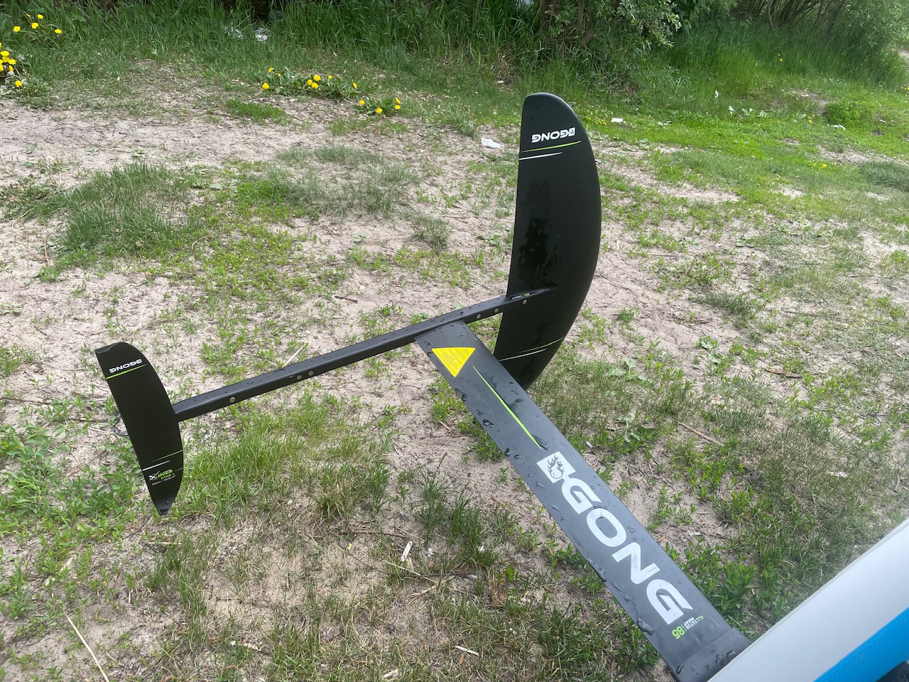

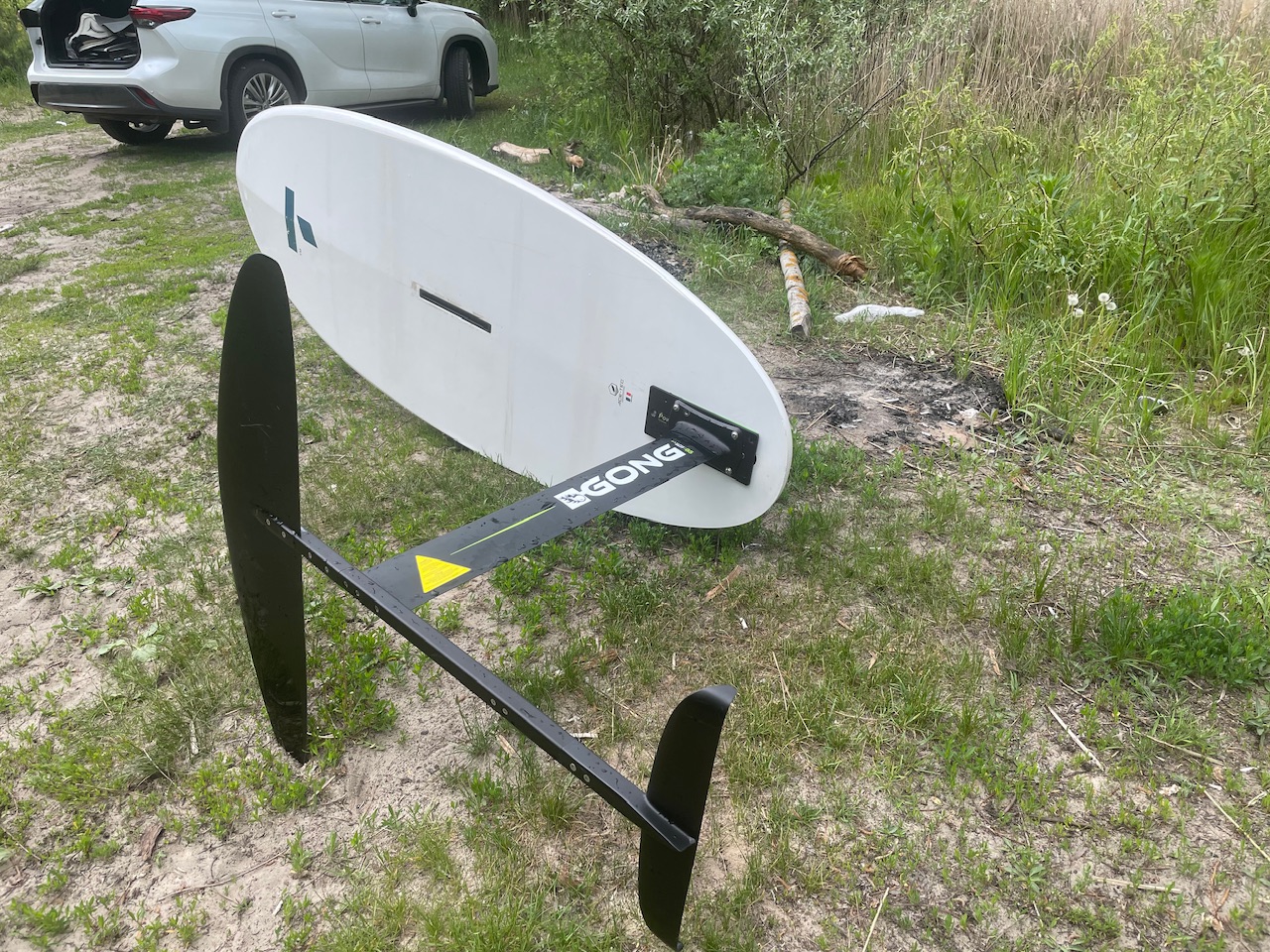

Gong X-over XXL
Сегодня подвел прогноз, вместо 5-6 реально было 2-3-4.
Уезжать просто так было обидно, поэтому собрал такое
Переднее крыло 2200 (размах 100), фюз 102 (с экстендарами). Парус фрирайдная 8.
В результате даже покатался.
От воды отлипнуть получается даже без выхода на глис. Доска в воздухе держится до последнего, главное все-таки вовремя опуститься, иначе плюх:). Движение плавное и небыстрое. Утки, чайки и ид не боятся:)
Вывод: при слабом ветре вполне хорошая альтернатива сидению на берегу.

Но появилась проблема. На фойле в процессе каталки ослабевает затяжка винтов крепления фюза к мачте и переднему экстендеру. Что делать? Раньше с таким не сталкивался.
Непрочитано 20.05.2025, 23:39
Фиксатор резьбы съемный, синий / RW8509
https://market.yandex.ru/cc/542i0IH
