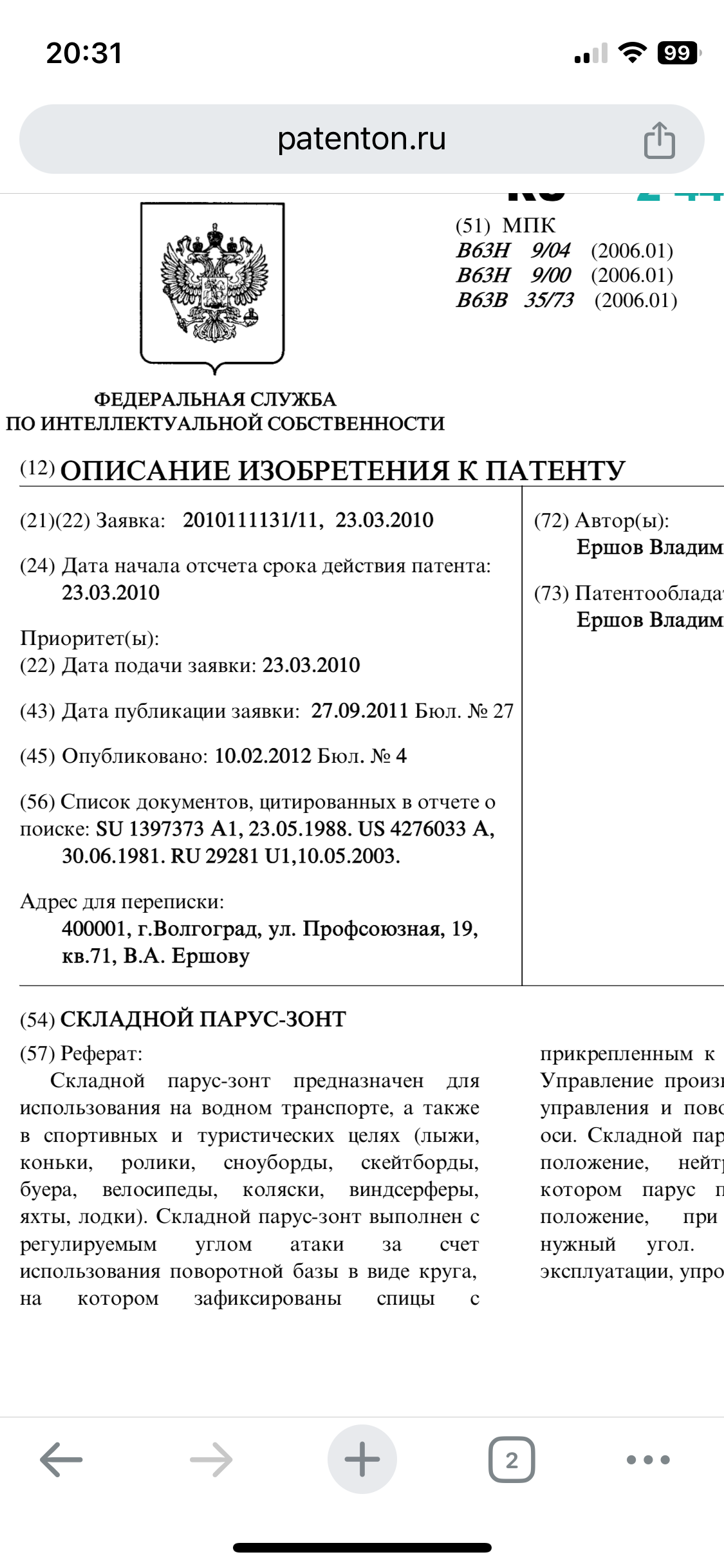

Ребята (Lalex ), вы попали. История круглого паруса прямо очень увлекательна
Нарушение авторских прав, однако
