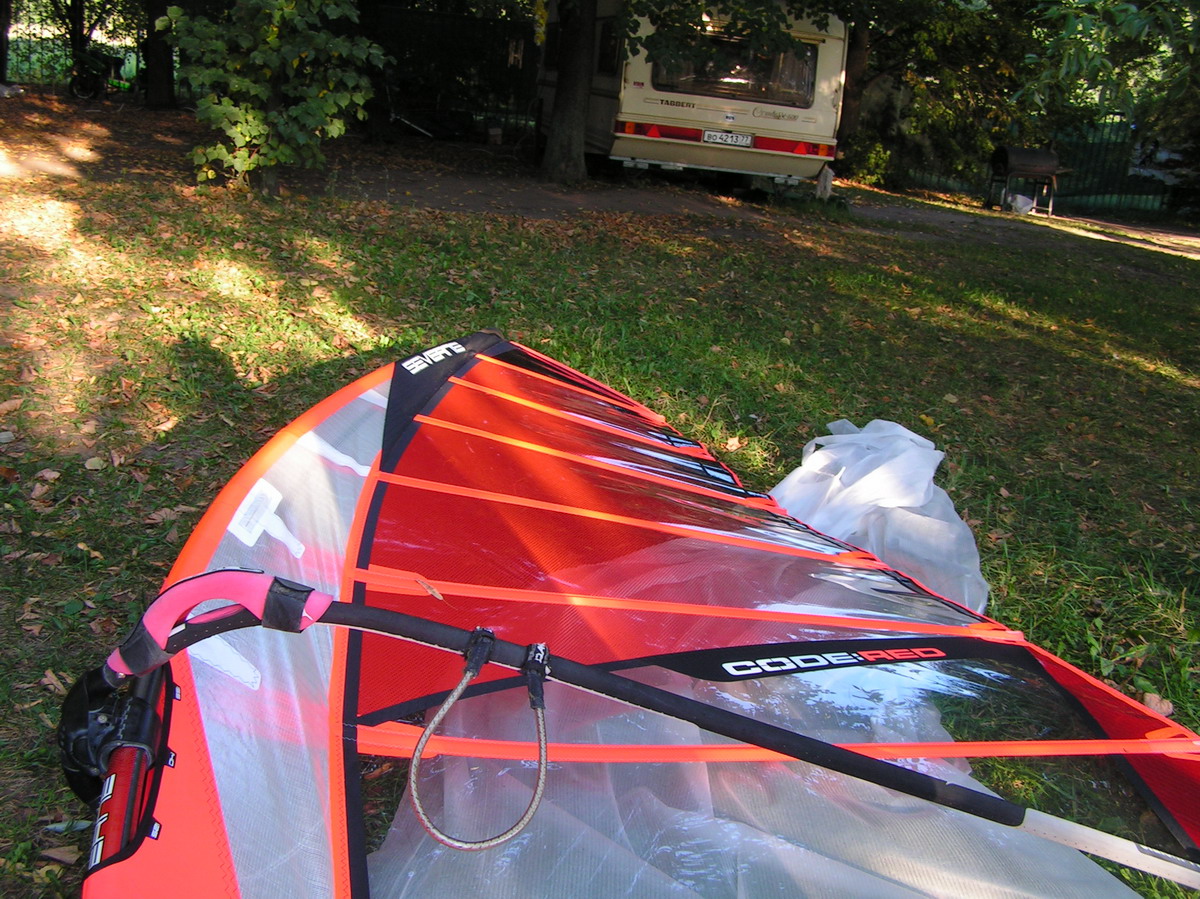

Ну так 490 - 29 я, а 460 - 25 я. Естественно они будут иметь отличия в работе.
Ну да, это понятно. Просто пишут...
The Enigma series has been developed in tandem with the CODE Red program.
Получается незадействован размерчик )
Вот к примеру, на Overdrive подходят и blueline и enigma и redline. Значит форма их похожа должна быть. А мне сантиметра на 3-4 еще надо оттянуть мачткарман, чтоб складки выправились.
...мож китайцы так пошили

не в китайцах дело.... я на других парусах тоже замечал, что если парус по мачте не добит но на двух нижних окнах перекос идёт......
а еще в инструкцию к парусу глянул и ахнул- там на картинке складки твиста аж до гика доходят!
Непрочитано 20.08.2011, 14:26
На чемпионском Reflex II складки на мачткармане тоже присутствуют, так что думаю надо добиться нормальной работы камберов забив на складки.

Я покупал у Николая такой-же, он почти хорошо встал на мачту Норс Сэйлс 490 100% отремонтированную и укороченную до 460...
На родной должен вообще идеально сидеть...
Наверное на удлинителе нужно 18 отмерять от начала стакана. Тогда и отвиснет до гика. Я, (и prolimit) мерили от роликов...
Почти полностью потерял надежду выровнять мачткарман :)
Ну что ж, буду надеяться что удастся его на воду спустить, вроде и погоду обещают...

Глядя на фото, можно предположить что по мачте нужно набивать еще немало. Твист будет почти до гика - это нормально.

В итоге парус был торжественно спущен на воду! По такому случаю даже немного раздуло
Вылечилось убиранием проставок из под камберов. На берегу более-менее нормально перещелкивался, на воде посложнее, вода жидкая все-же:). Наверное стоит чуть добить...
Василий, что ты говорил про бутылку ?:) Не совсем понял...
Тянет как паровоз, весит мало, казалось перекрыл личный рекорд скорости.
Но вопрос остался открытым, как убрать складки ?
Ну так и тяги будет куда меньше, разве я не прав ?

Непрочитано 21.08.2011, 21:00
Сообщение от Бизон Посмотреть сообщение
Неправ. Это же не фрирайдовый парус. Должно быть как на картинке.

хороший ракурс ! Ну по большому счету на фото 3 верхних окна провисают, если снизу смотреть. И снова карман со складками )))
Я из далека как-то не догадался пофоткать, было бы наглядней, а так вроде похоже
