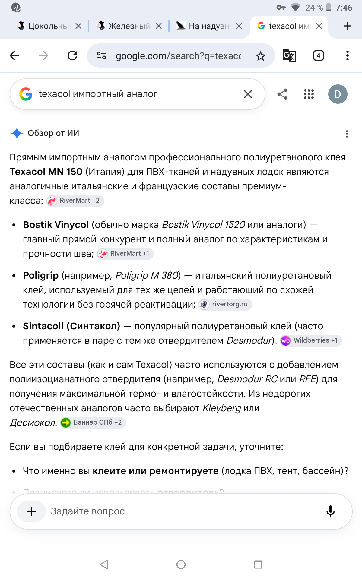

Texacol + desmodur с термоактивацией
Прямо такое не нахожу. У нас вроде есть просто двухкомпонентный клей. Или не любой подойдёт?
Непрочитано 25.08.2026, 07:51
Dmitrii
Location: Tambov
Благодарностей: 52
Вот еще

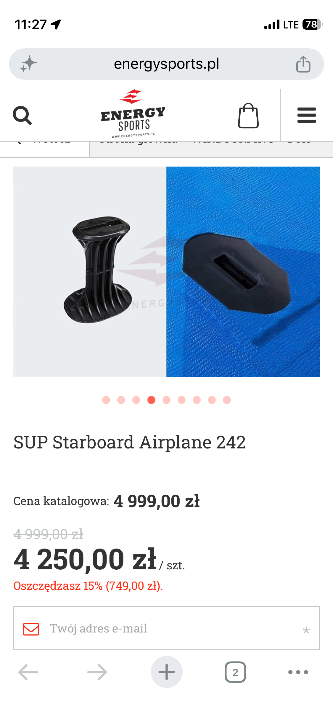

Кстати, насчёт того, что раньше в такой доске был сквозной погон. Похоже, это было только для короткой модели со швертом. Все, даже самые ранние модели без шверта, шли с просто приклеенным погоном.
До 22 года мачтпогоны были такие на всех моделях.
Отсюда и название «грибок»
