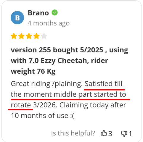

А вот отзыв нашёл на сайте Старборда же. Человек пишет, что тоже начало вращаться.
Вложение 69518
