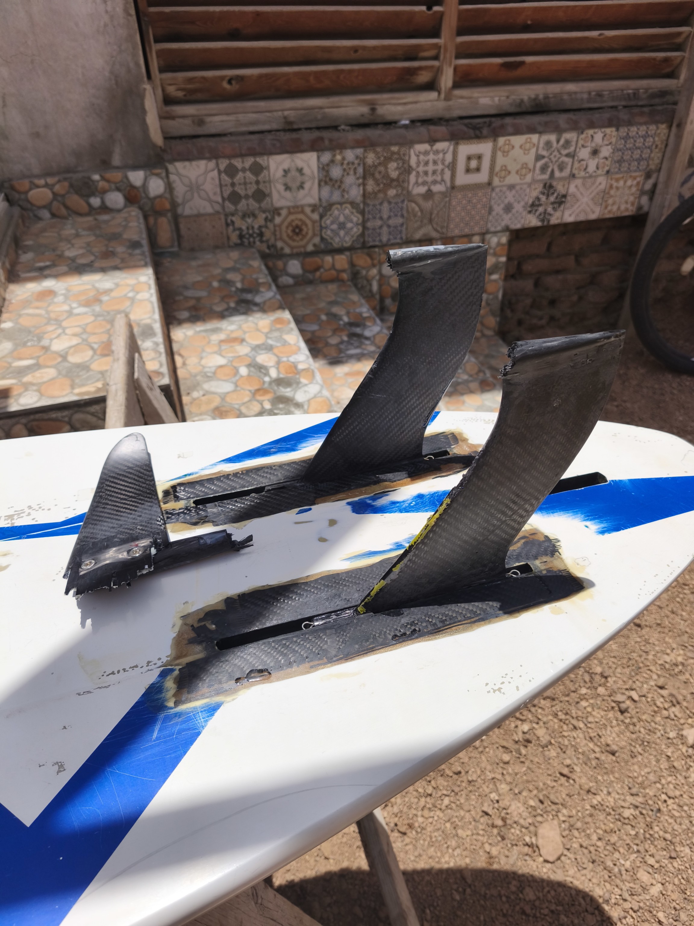

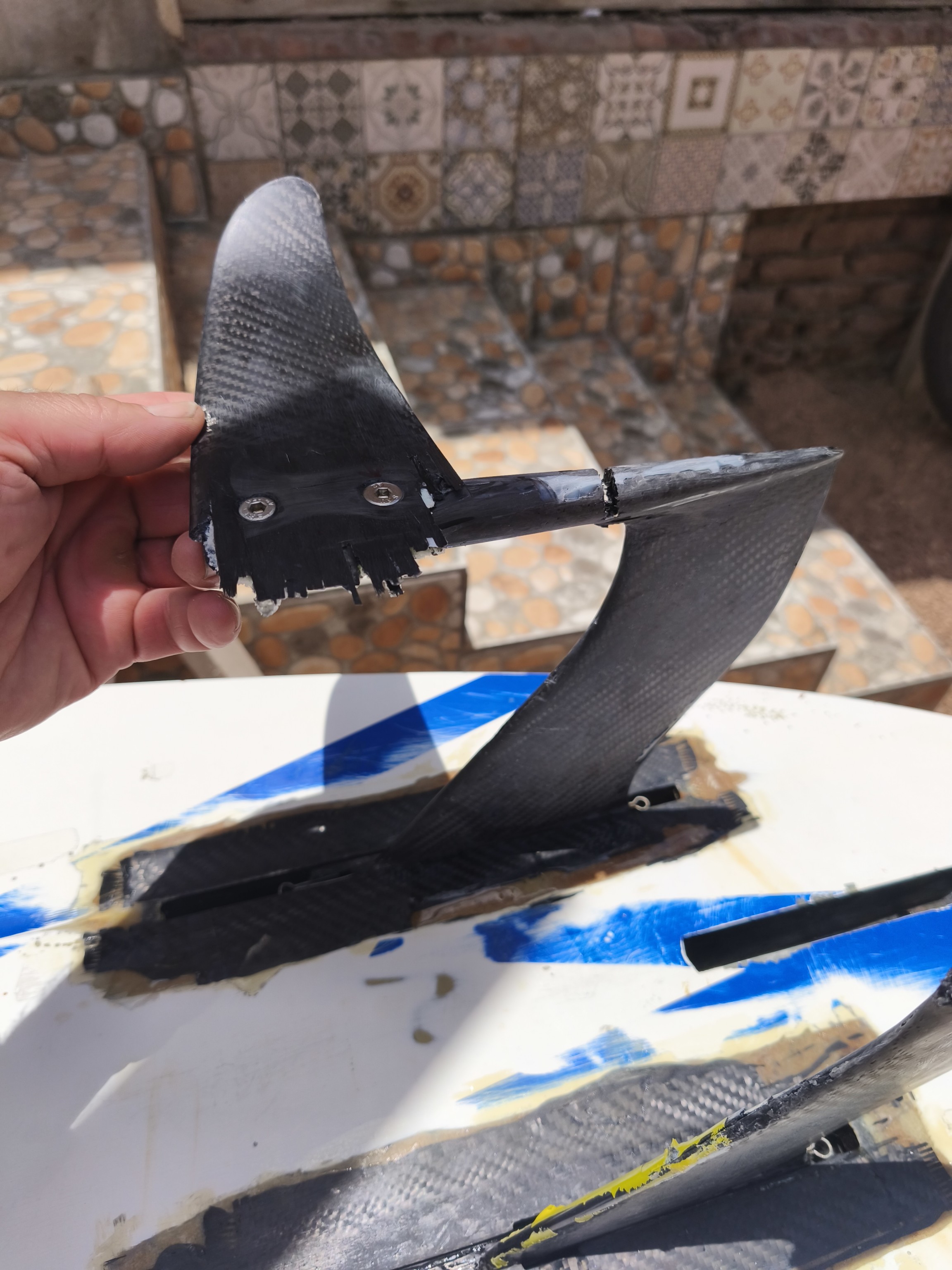

Вчера случилась неприятность. Наехал на полной скорости на черепаху. Крыло - вдребезги. Оторвало подчистую. Кусочек крыла плавал неподалеку (китайский стабилизатор 500мм, очень легкий).
На последней фотке это крыло только с другими ногами.
Зато появилась возможность попробовать поездить на доске с голым плавником и сравнить.
Ехать, в принципе, можно. Но неприятно.
Очень тяжело разогнать доску и выйти на глиссирование. Надо сильно уваливаться и ждать волну и порыв ветра. У меня вес 95кг и доска 85л. и парус 4.7 и ветер 11м/с.
И на чопе доска скачет как ненормальная. Все ноги отбил.
С крылом гораздо все проще и приятнее. И скорости примерно одинаковые.

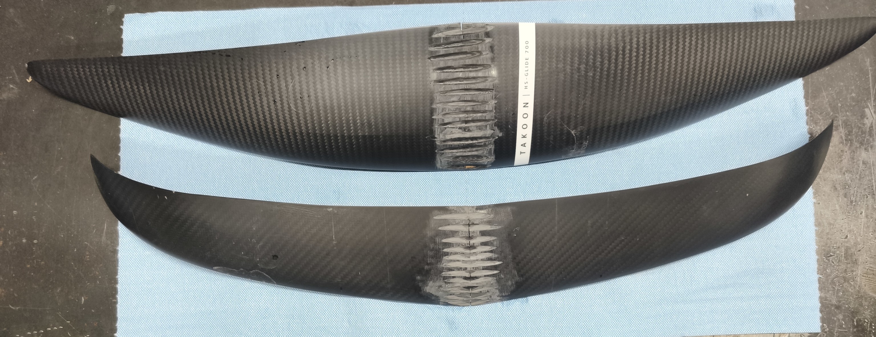

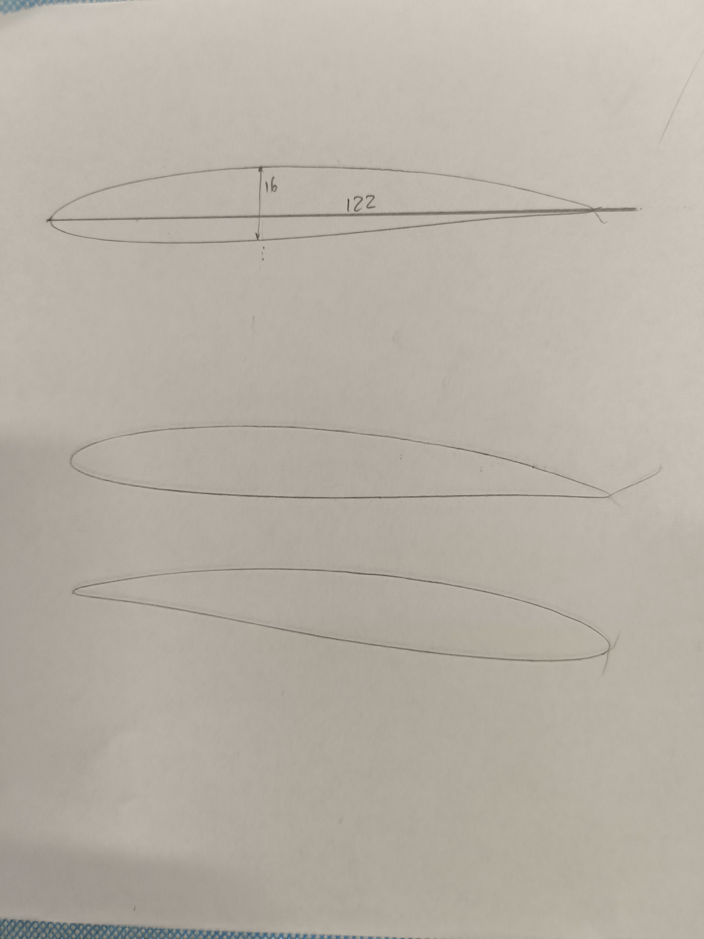

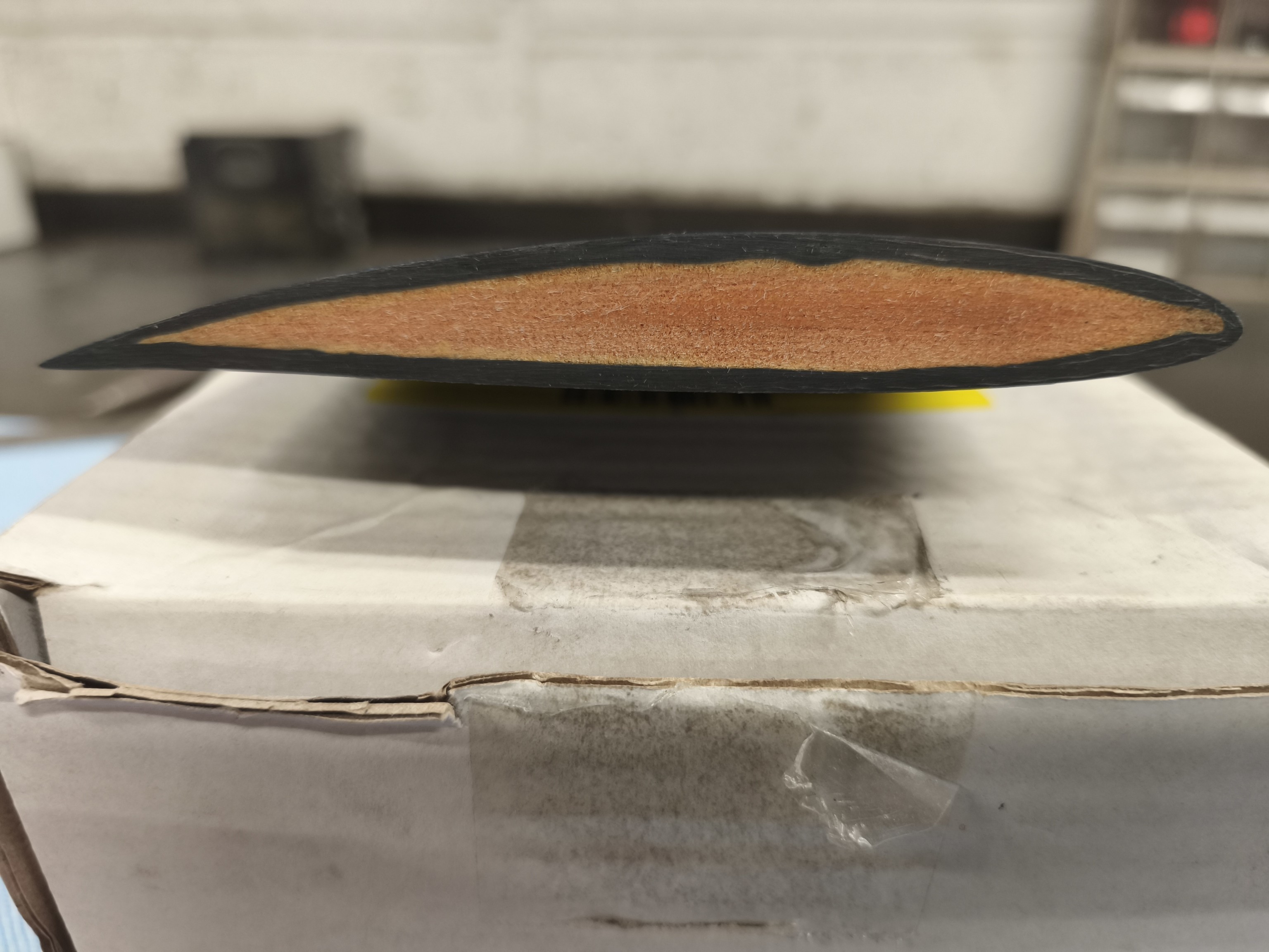

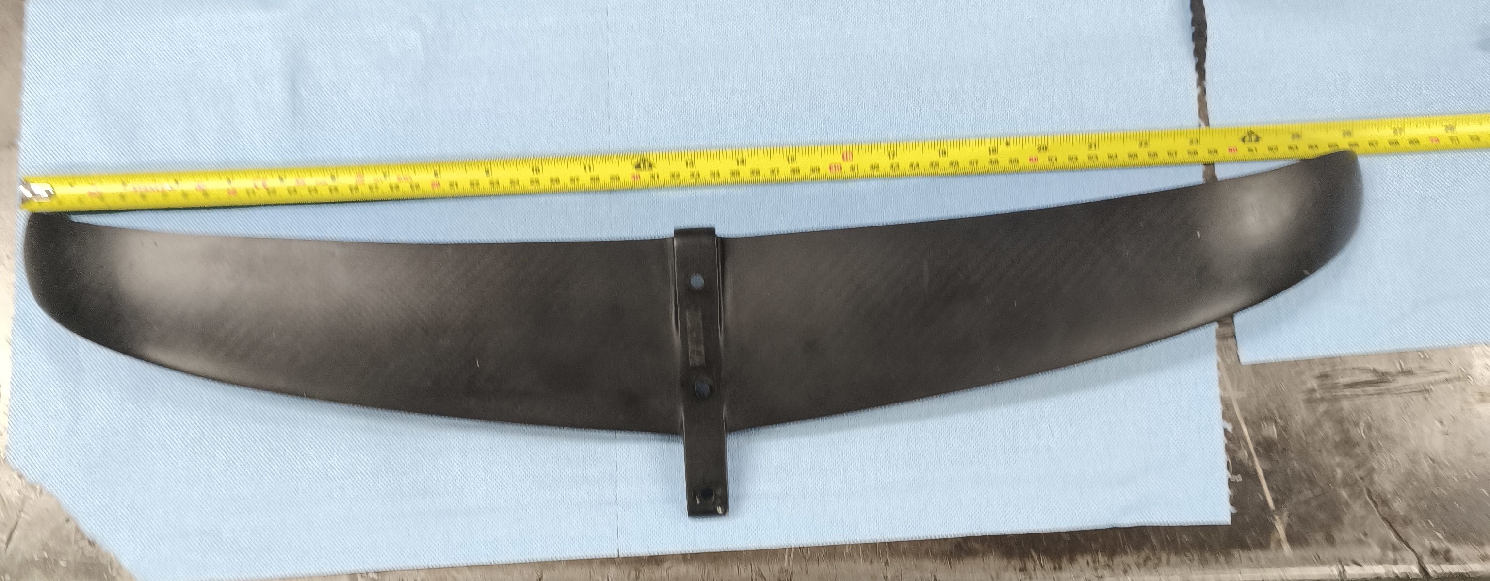

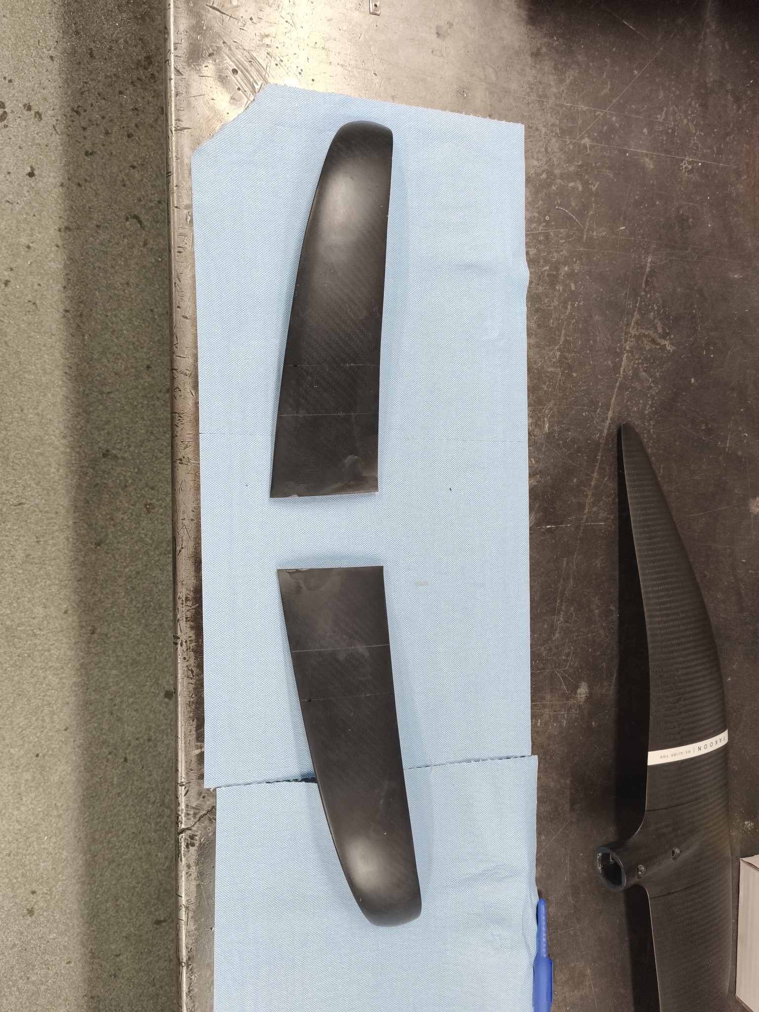

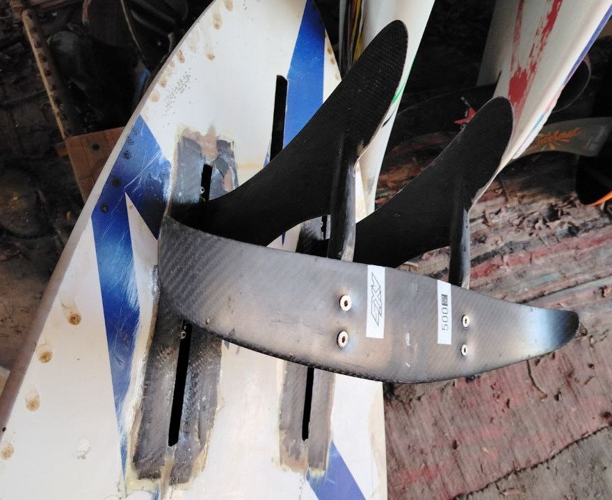

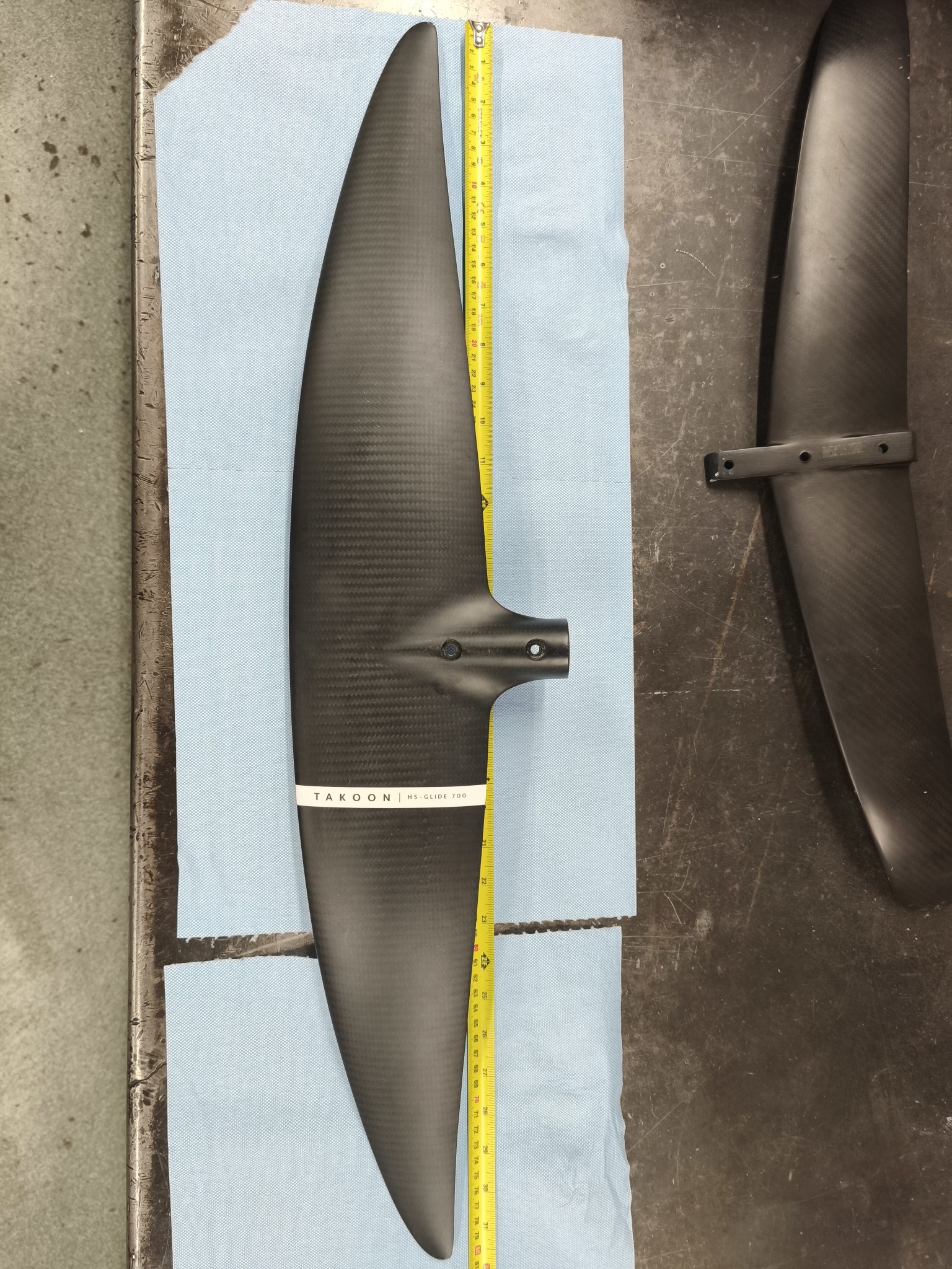

Для новых крыльев купил б/ушный огромный стабилизатор 500см2 и переднее скоростное крыло "takoon 700".
Выпилил у них средние части и склеил сами крылья обратно.
Кстати, прилагаю фотку и профиль корневой части крыла "takoon hs glide 700".
Есть мысль взять маленькую доску (72л) и поставить на нее большое крыло (400-600см2).
И посмотреть, что получится.
На этой доске со средним крылом 400см2 я уже ездил. Успешно. Но тогда был ураганный ветер (15м/с) и парус 4м2.
Короче, я тогда ничего не понял.

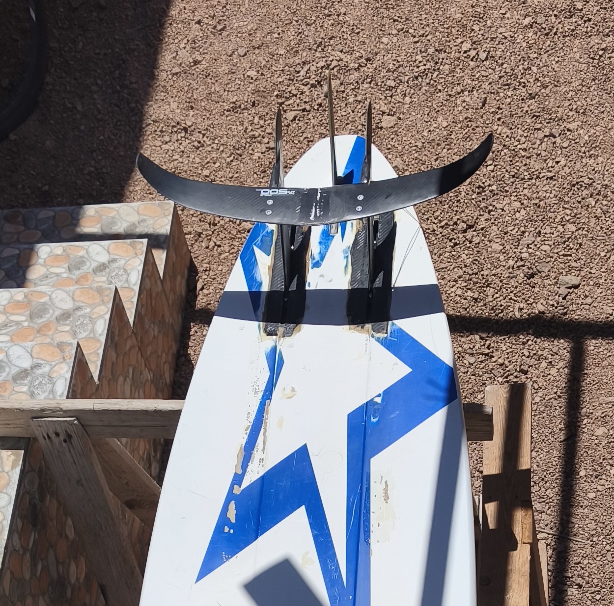

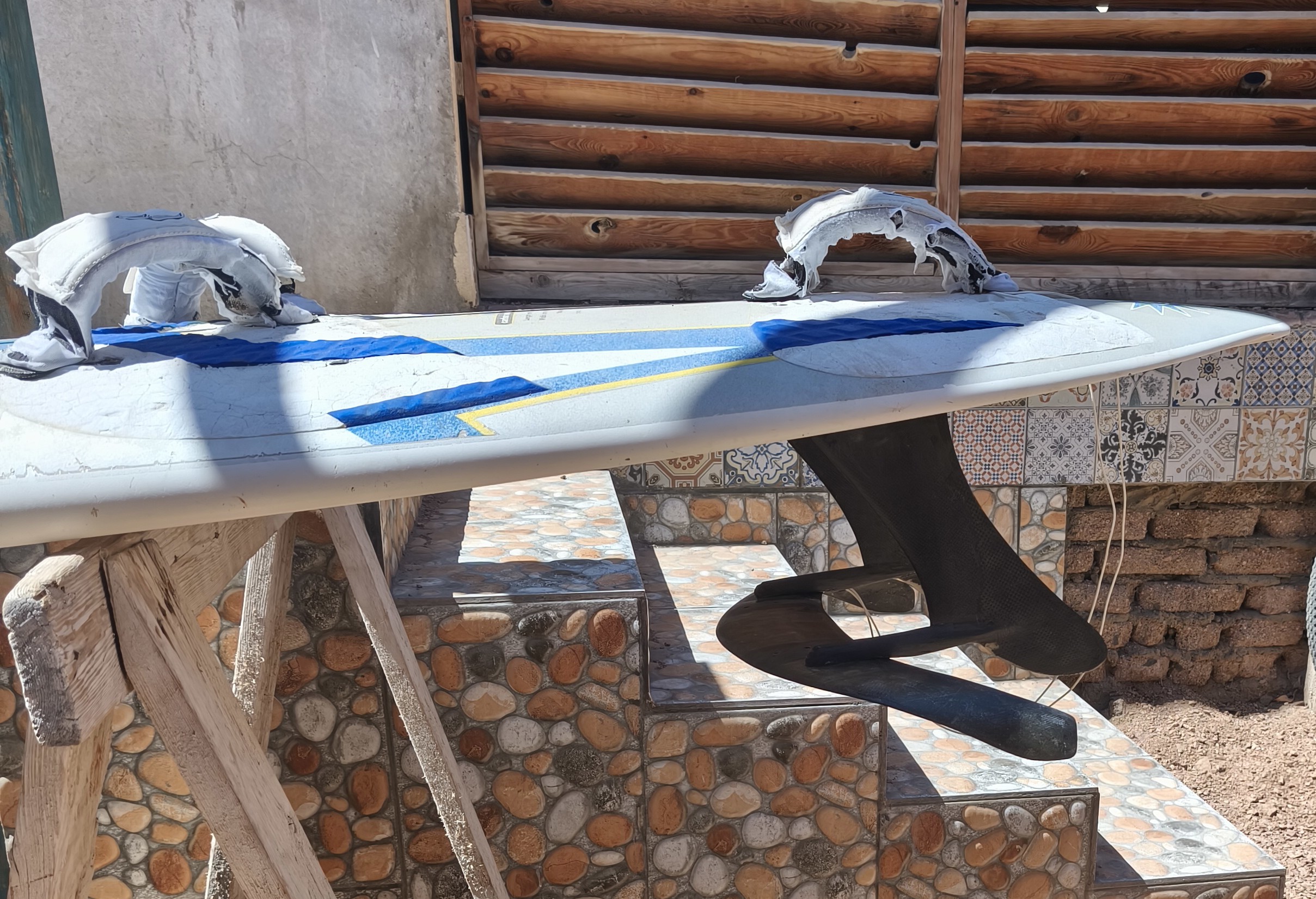

Поставил крыло из большого стабилизатора. На доску 85 литров. Мой вес в трусах - 95.
Экспериментирую с положением вперед-назад и углом установки. Результатом очень доволен.
Доска теперь очень хорошо вырезается против ветра и замечательно едет с волны. Все фордаки - глиссирующие.
Однако, максимальная скорость не такая уж и максимальная. Разогнал ее до 35 км/ч. Может ветра было мало. Средняя скорость ветра около 10-11 м/с и порывы до 13.
А так, комфортная скорость езды по волнам 25-30 км/ч.
А несколько дней назад ставил крыло на 72л доску. Тоже хорошо ехала.
Если есть вопросы или пожелания как чего попробовать перепробовать , пишите.
Ветра нормально.
Две стойки создают в 2 раза большее сопротивление. А на некоторых скоростях и больше из-за интерференции волн.
Ты же вроде раньше крепил крыло к плавнику?
