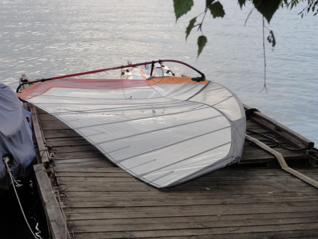

народ просил фотку пузом вниз... вот моя любимая настройка .на ветер типа "то дунет , то плюнет"

Эх, красавЕц (парус)! Но с виду всё равно маловато по галсу! Когда поставишь родную мачту и набьёшь стандарт, то скорей всего провал задней шкаторины немного увеличится и сместится к гику. По крайней мере у меня так. А вот с темой различной набивки под разную силу ветра, можно спокойно завязывать (на Sailworks это было необходимо, но там совсем другая конструкция). Если хочешь глиссирования в минимальный ветер, то надо просто брать 12м сайз.

уже добил на 2-3 см.... складки действительно начинают рости не с верху, а гдето в 2-3-4 окне...... пусть ростут, я не против....
на 12ку пока не замахиваюсь....и так слишком много парусов....
иногда беру у соседа 12.5 нитро 2 ... но на покупку такого ещё не созрел....
на совсем малые ветра замахиваюсь
пока могу тока петли укоротить и гик поднять....т.к по галсу уже добил...
