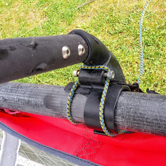

Сварка аргоном?
нет, все проще)))...
надо веревочку цеплять не за треснувшую "лапку", а проводить дальше вокруг оковки спереди и дальше обратно вокруг заводить на стопор.
да, эта процедура занимает не много больше времени), но более надежна.
сегодня выложу фото.

А у меня вот так.

Непрочитано 01.09.2014, 19:54
А у меня вот так.
Это здравая мысль, разгружаются и края отверстия.
