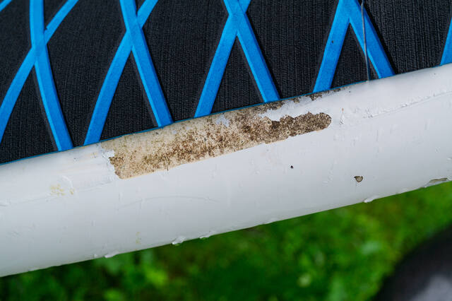

И-да, тёмные места на доске - это не грязь, а какие-то микроорганизмы (грибки) начали жрать то ли пластик, то ли нескользячку. Пробовал смыть разными средствами - ничего не берёт, кроме абразива с мокрой тряпкой. Не хотелось бы протереть до дыр.

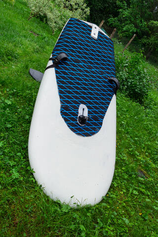

Произошло открытие сезона на обновлённой доске и умощнённом фойле.
https://rutube.ru/video/private/72c0...Z3uTs-OrY9YfWw
Доска получилась в голом виде 15кг, вместе с фойлом, петлями и шарниром -24кг. Если прибавить сюда верхушку 8,6 в сборе. -то под 40кг. Крейсер.
Но, как ни странно, на крыло выходит лучше, чем до того...
Было одно приключение при финишной покраске носа (на картинках до того).
Взял яхтенную грунт-эмаль, белую и серую, планировал покрасить палубу белой, а днище - серой. В результате белая оказалась подозрительно густой, настолько, что уже разбавленная ксилолом, при нанесении валиком туда - ложилась неровным слоем, а обратно - наматывалась снова на валик...
А с серой прикол ещё при получении, она болталась в нераспечатанной банке как вода. Когда вскрыл, оказалось, что там какая-то вонючая жидкость, а на дне (и, как ни странно, на поверхности) - крошечное количество серебрянки, которое никак не способно закрыть поверхность при покраске. Кроме того, по инструкции второй слой нужно наносить через 2 часа, но палка, которой перемешивал, осталась липкой и на следующий день. Естественно, дно я этим безобразием покрывать не рискнул.
И это одна и та же фирма, правда, с разницей в получении 3 дня.

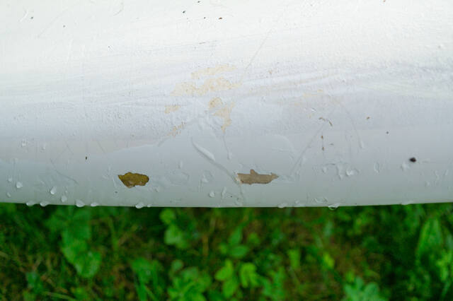

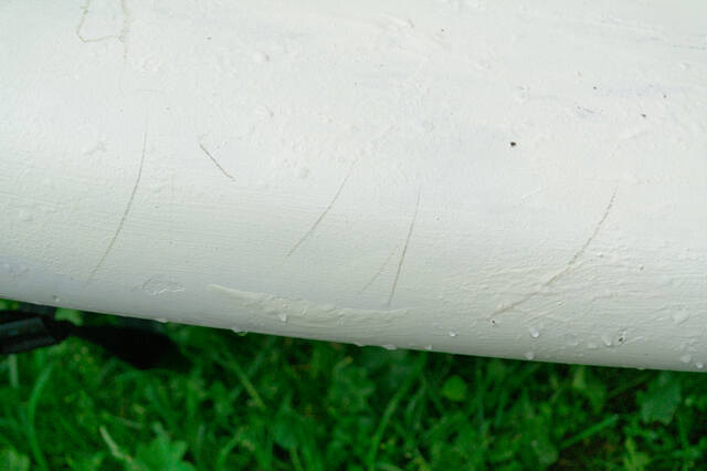

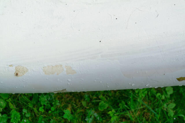

Белая яхтенная грунт-эмаль повела себя довольно странно, несмотря на обезжиривание поверхности и с последующей сушкой трое суток перед спуском на воду, как написано в инструкции, частично эмаль отслоилась, частично смылась водой, частично растрескалась. Больше я у этой фирмы ничего брать не буду.
Кстати, когда доска нагрелась на берегу, при заходе в воду фойлом вверх появился характерный звук выхода пузыриков воздуха из-под доски. Повторная проверка показала ещё одну дырку в закладных, возможно, я её сам проткнул шилом, когда искал отверстия закладных сквозь новый коврик. Заклеил клейберитом, теперь там вместо дырки прыщ. Пока не беспокоит.
Конечно, может быть, что эта эмаль настолько цепкая, что содрала с бортов предыдущую краску из баллончика, на которую была намазана... Подкрасить бы надо, но для этого нужно, чтобы не было дождей гарантированно трое суток и эти трое суток не было ветра. Совсем.

Вот такая
https://www.ozon.ru/product/grunt-em...-kg-396314870/
Сдаётся мне, что главная причина. -абс-пластик на поверхности доски, к которому ничего не липнет. С другой стороны, прилип же к нему намертво грибок, значит всё-таки что-то липнет...
