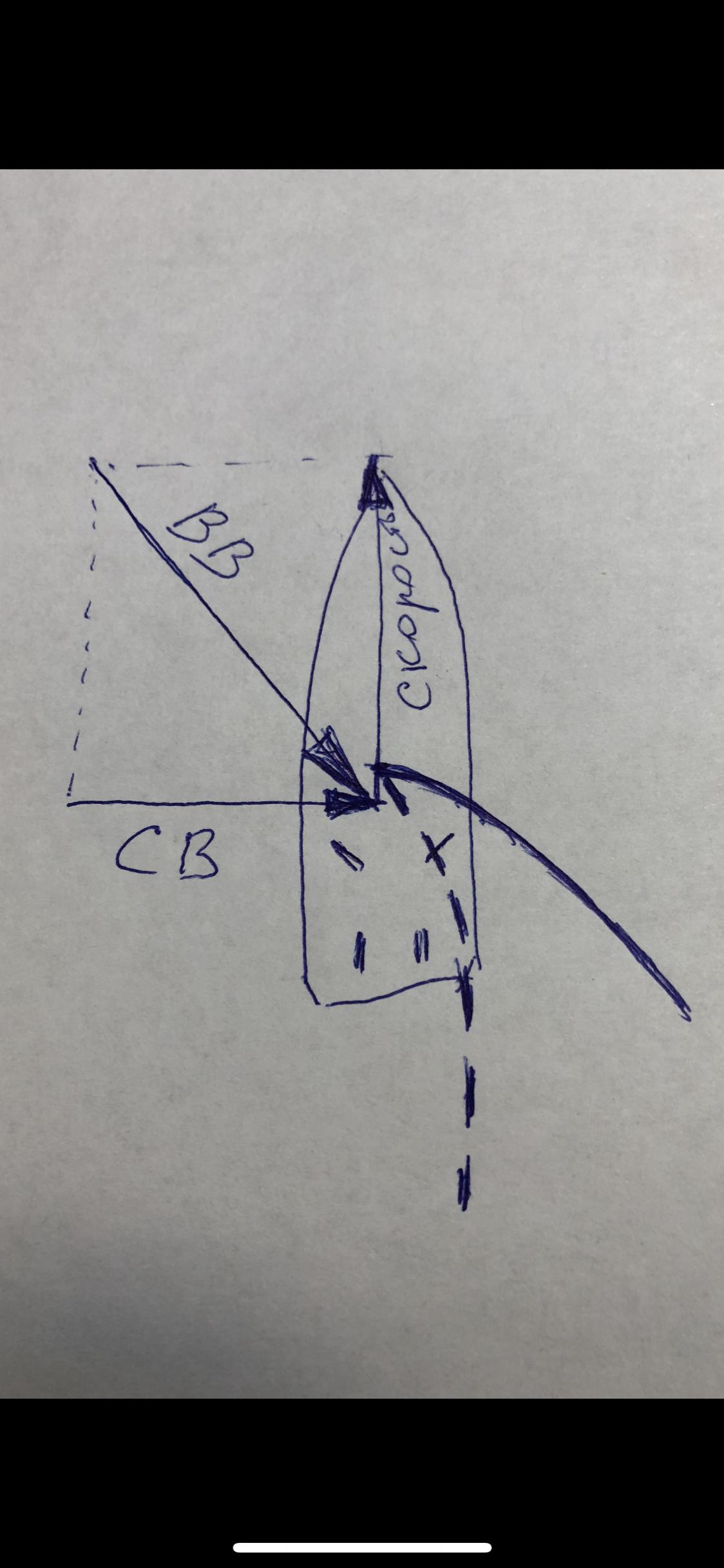

в разгоне у меня парус точно так же по отношению к доске,только в галфинд. после выхода на глисс как на рисунке
Тогда скорости, о которых ты пишешь это иллюзия. Типа со страху показалось
Вот ниже картинка (тут любят рисовать картинки с векторами), которая показывает, что при положении паруса, о котором ты говоришь, он не наполнен ветром и доска не наберет такую скорость. То бишь, чтоб доска разгонялась, надо закрывать парус (пунктирная линия).
я ехал в увал как на 1 картинке. парус был закрыт у меня или нет? http://www.raceyou.ru/attachment.php...9&d=1530387058
и ветер был такой https://cloud.mail.ru/public/2gat/ig5n8gKSD даже сильнее на пруду
в сильный увал если парус пунктирный я кажется вообще не смогу ехать

Так latad же объяснил, что с таким положением паруса можно ехать в увале только с половиной скорости ветра. Т.е парус не закрыт. Можешь сам порисовать ромбики с направлением ветра и твоим курсом и скоростью и увидишь куда в парус дует вымпельный ветер.
То, что дерево сдувает, 15 м/с должно быть, кмк. это 54 км/ч / 2 = 27 км/ч твоя скорость. Приблизительно.
Я те скажу такую вещь - когда я купил gps-спидометр для ВС (а было это году в 2008, я развлекался замерами. Так вот мой максимум тогда был 45 км/ч, и то, редко. При этом я уже достаточно уверенно глиссировал в петлях и трапеции.
