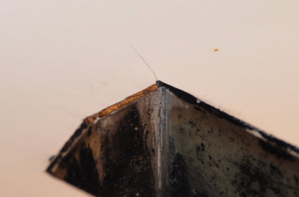

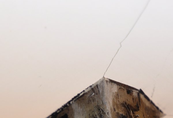

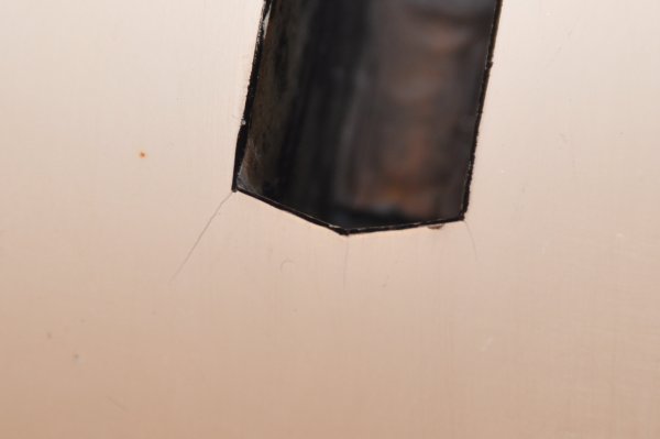

Вес доски в норме. Трещины при надавливании на плавник не расширяются. Внутри колодца трещин нет.

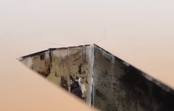

Еще фотка.

Непрочитано 06.02.2011, 15:31
точно точно нет? с лупой шатал.
если колодец в норме, работы на час.
но странно - выходит что - финбокс плохо вклеен??? и, видимо, имел люфт вдоль...
гулял, типо...
я бы вставил плавник на плотно закреплённую доску и подёргал его во все стороны, чтобы узнать побольше -

ну тогда поскобли чутка гелькоат и подзакрась. поскольку я припомянаю подобный случай и у себя. чох тогда сказал -"забей!" это типа декор потрескался, а колодей цел.
имхо- можеш попробовать высысать чутка воздуха их трещины, тогда поймешь - герметичная она или нет. для собственного спокойствия- нарой как выглшядит сам колодей отдельно от доски- обычно- это толстая пластиковая деталь- примерно как маст погон.

А может попробовать компресором или насосом немного воздуха через пробку закачать совсем маленьким давлением, а трещинки мыльной водой смазывать? Хотя чую бредовая идея. Давайте ругайте. Не хочется ее вскрывать. С виду все очень крепко!
Непрочитано 07.02.2011, 13:26
можно проще. открой пробку, вынеси на мороз на часик. закрой пробку. занеси в тепло,намажь жидким мылом....и.вот.оно!!!!!

...а может взять фрезер да вскрыть по трещине сначала на толщину слоя. 0,5 мм..если надо - то дальше... а по факту и решить - что делать??
не получится - отдашь на профремонт..
все же руками делают...и люди а не шаманы))))
