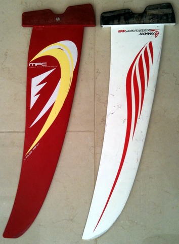

Question Обрезание... плавника
Есть два плавника, оба не хай-энд Оба 46 см! Не спрашивайте как так получилось.
MFC Liquid 46 cm
Fanatic Shark 46 cm
Доска Shark 130, парус 7.0, один надо обрезать. Вопросы такие:
1. Какой из двух?
MFC вроде из G10, его отрезать можно точно. Из чего сделан Fanatic мне не известно, что там внутри, может он полый внутри и резать нельзя? С другой стороны MFC резать жалко, он вроде получше будет? Или ошибаюсь?
2. В какой размер?
Снова здорова Обсуждаем размер плавника в 1000-й раз
Вариантов громоздьё! От 31 см до 39 см... Отрежешь, обратно не приставишь.
Что хочу от комплекта? Ну... наверное все-таки раннего глиссирования, то есть как можно меньше ветра для глиссирования.

Пили оба в половину, сделай 20 и 25 )))

Сообщение от Valmi Посмотреть сообщение
У меня уже есть 22 и 27 Хотя из MFC получится неплохой фристайловый 20 см, эт точно! Хотя не, узковат в корне Надо будет сравнить с оригинальными.

..Вариантов громоздьё! От 31 см до 39 см... Отрежешь, обратно не приставишь. ..
так и пили по паре сантиметров, заодно и расскажешь, что меняется :)
Так какой пилить? Там же еще загнутость к низу. Надо бы спецов по плавникам послушать.

Так какой пилить?
Ниче не пилить, один отдать мне
Великоват он на 7-ку.
ах, черт, точно. ну тогда так и быть, пили. :)
Если серьезно, наверно отпилить надо MFC. От шарка не надо, мало ли, потом соберешься продать эту доску, а плавник пиленый. Проблемы будут с продажей.
Так MFC вроде круче, хотя новичку чего объяснять... Наверное ты права, да и по рисунку MFC натуральней обрежется, да и 100% будет Ok с материалом G10.

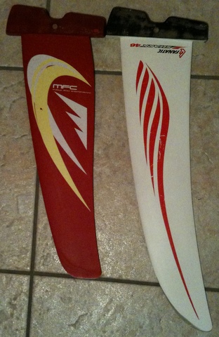

Всё, завтра кататься, MFC стал 39 см (7x5+4), еще пообсуждаем :)

Если серьезно, то пилить ничего не надо. надо менять на 38-40см под 7 км.м.
Непрочитано 07.07.2010, 22:25
Просто отпилить - не то. Надо же и перешлифовать заново, а то - будет он 35 см, но любой нормальный 35 см плавник будет работать лучше и правильнее.
сам сделал несколько, не хайтек, конечно. я бы не пилил.

Та ладно! Дошлифую, что такое профиль я с детства знаю. Делал пропеллеры из бука для авиамоделей.
Непрочитано 07.07.2010, 22:53
Мой приятель на Шарке 130 с родным плавником катается уже 3-тий сезон и никаких проблем у него не возникает. Катает с парусами от 5,4 до 8,0 кв.м. Уровень катания - ГФ, ВС, ЧХоп...
Я на свою 122литровку с 7-кой ставил 38FS и 42SL плавники - разницы не заметил. Ветер был пограничный.
Мне кажется что 39см плавник тебе меньше понравится в минимальный для 7-ки ветер чем 46-той. Расскажи потом о тесте, только честно?

я бы белый резал

Белый шарковский расслоится если много резать, он у них так себе по качеству.
