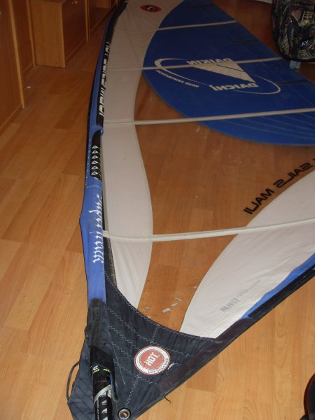

Что за дьявол живёт у меня в мачткармане?
Спасите, помогите! HSM 6.3.
Кусок нижней латы прощупывается в мачткармане. Его видно через вырез для гика :). Что это? Лата прорвала мачткарман? Парус можно выбрасывать или это как то лечиться?

Лата протёрла уловители и вылезла в карман.
Лечится элементарно, как самостоятельно, но нудно, так и в любой мастерской по парусам. Рядовое явление, если парусу уже 3-4 года.

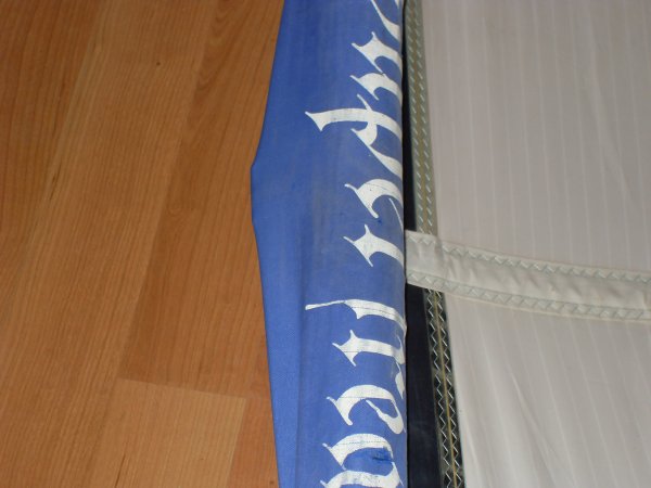

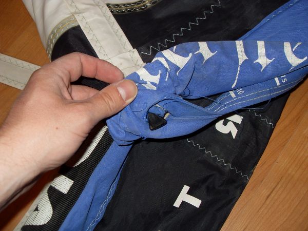

Зашил мачт- и латкарманы. Однако, эта лата (на этот раз вместе с латкарманом) всё равно подозрительно далеко заходит за мачту. Это так и должно быть? Или эту лату нужно перебить\недобить ?

Такое ощущение, что мачта короче положенной, соответственно она не выгнута при набивке (если конечно вообще парус набит).
По гику перебил сильно - всё равно не помогает . Мачта - рекомендуемая powerex 430.
Это самая нижняя лата - там мачта дожна изгибаться (ниже гика)?

Судя по фото парус вообще не набит, или мачта как кол, а по гику тяуть сильно не надо, не поможет.
Непрочитано 16.06.2010, 14:22
Измерить длину мачты (вдруг отпилена), проверить правильность установки удлинителя. При набивке по мачте сделать расстояние между блочками паруса и удлинителя 5-7 см. Лата должна лишь немного заходить за мачту, а набивкой по гику её можно убрать от мачты для сильного ветра или оставить лату чуть касающейся мачты для нормальных ветровых условий. Если все соблюдено, а лата по прежнему торчит, то скорей всего была вставлена неродная лата длиннее чем надо.

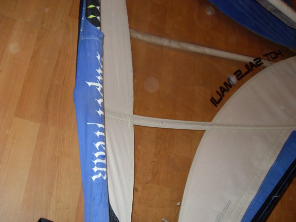

Набил по мачте со всей силы. Галсовый угол не дошел до блочков примерно 12-15 см. Но похоже, парус не набился всё равно. Мачта почти не согнулась. Может и правда - проблема в мачте? С ними случается что-нибудь такое когда они гибкость теряют? powerex 430 30% imcs=21, год не известен.
или продолжать тянуть по мачте? :)
PS: на фотке - набитое состояние. Дальше тянуть - порвутся шкотики

Парус не добит.Такой парус руками, да ещё через люверс не набьёш. На люверс нужен крюк с блочками или шкот раза три пропустить и тянуть мельницей.
Непрочитано 16.06.2010, 22:11
Точно, Акелла, не добит. Но чтобы 6-ку мельницей... такой вид, что будто вставили удлю 70 см...
