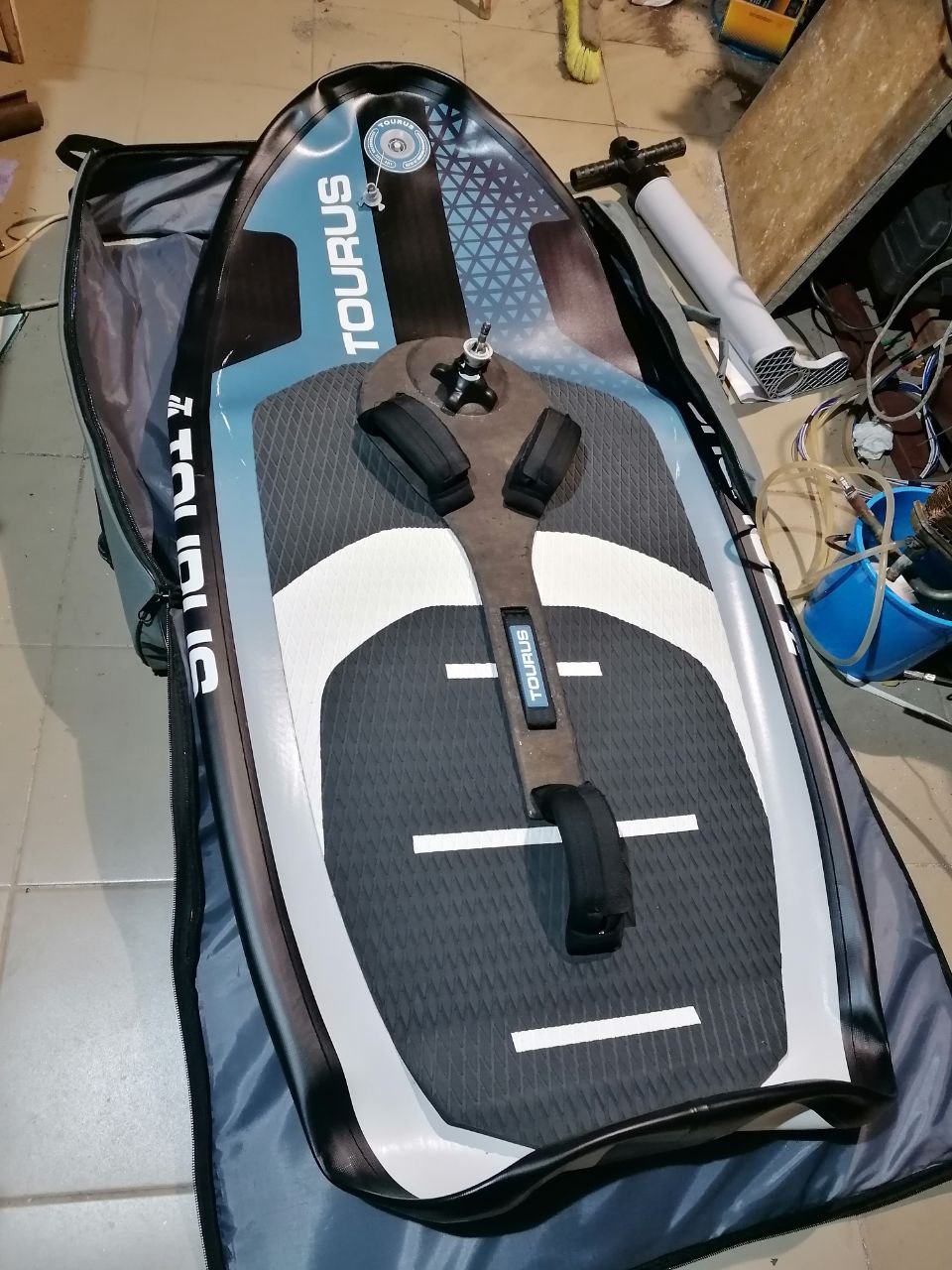

Переделка надувной вингфойловой доски в виндсерфинговую
Дешевую китайскую надувную доску я купил для винга, обещали 150 литров, но там на самом деле 130 литров максимум. Немного покатался и винг потерял.
Затем приделал к ней шарнир для паруса, успешно покатался с парусом и фойлом, но с раздражением - конструкция получается очень несбалансированная .. (С вингом вроде такого дисбаланса не было, чтобы вся нагрузка в полете на задней ноге даже в самом переднем положении фойла в рельсах)
Тем временем, закончился ремонт моей жесткой фойловой доски и надувная осталась без дела.
Возникла мысль поставить на нее обычный плавник и использовать в качестве буксировщика перевернутой фойловой доски через мелководье - почти все озера в округе требуют идти значительное расстояние от берега, прежде чем можно начать использовать фойл, и часто на дне ил с палками.
Я уже для этих целей использовал неудобную для транспортировки швертовку, проходил мелководье, оставлял швертовую на якоре, и дальше катался на фойле.
В результате:
1) шарнир ввинчивается в пластину, которая держится за счет петельных винтов.
Петли не на своем месте как для виндфойла, так и скорее всего для обычного виндсерфинга, можно их убрать (пока нет нового винга)
2) А переходник с рельсов на плавник в процессе вытачивание на фрезерном и токарном станках, с фрезерным работаю впервые - это по сути учебная работа.
Для буксировки прочности вроде уже достаточно, а вдруг заглиссирует - поэтому думаю отфрезеровать еще боковые щеки, закрывающие основание плавника, для дополнительной прочности.

Еще пара вечеров плотной работы в основном с измерительным инструментом (процентов 50 затраченного времени) и 6 деталей, образующих переходник с рельсов на плавник, удалось более менее совместить и получить перпендикулярность плавника к платформе.
Боковины соединены винтиками М3, по краям 2 винта M5
Еще подумал, что 4 прорези под крепежные болты к рельсам избыточны - достаточно 2-х в задней части .

Испытания в разных условиях констатировали следующее:
1) Надувная вингфойловая доска с плавником 40 см и шарниром в качестве виндсерфинга-буксировщика на мелководье - годится, но только не острее галфвинда, но так получается, что обычно бусировать надо в основном против ветра. Длинная швертовка была намного лучше в этой роли, хотя ее на крышу надо привязывать.
2) Даже без буксировки сама по себе против ветра в сильный ветер доска ходит плохо, Ветер сильнее - подальше отойти от паруса назад не получается - приводит. Двигаешь шарнир вперед - тонет нос. Плавник, кажется, должен быть целиком позади рельсов. Мне удалось сдвинуть плавник см на 5 назад относительно заднего положения в рельсах, просверлив новые дырки в пластине - немного от привода помогло, но недостаточно
3) На глиссирование выйти не удалось, хотя ветра было достаточно, - доска создает ощущение надувного матраса, (накачивал до 13 psi из 15 возможных) Ее нос то резко закапывается в воду, то резко выпрыгивает из воды,доску в этот момент приводит. Чтобы сохранять направление движение приходится тратить много сил на балансирование. Интересно, что с фойлом и парусом на этой доске такого эффекта не было, была перегрузка задней ноги, но взлетала и устойчиво летела.
Так что из надвного вингфойлборда, похоже, вряд ли можно сделать классический виндсерфинг )) (будет служить по прямому назначению, когда новый винг приедет)
