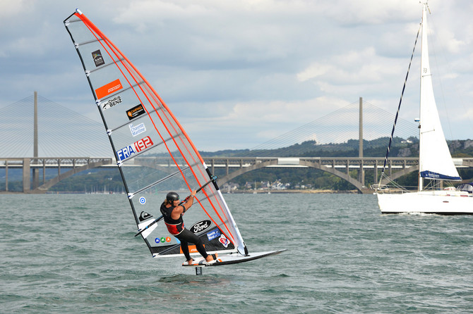

Вполне себе нормальное "слаломное" соотношение Luff/boom.
https://www.loftsails.com/en/windsur...sails/skyblade
Что именно в нём "специально для фойла" кроме загадочного "downforce"?

Однако...

Насчет downforce могу предположить, что парус спроектирован так, что с усилением ветра больше чем обычно увеличивается давление вниз на шарнир, чтобы скомпенсировать возрастающую подьемную силу крыла. Достигается увеличением аспекта или площади над гиком.
Непрочитано 17.09.2018, 20:12
#96
Сообщение от 197 Посмотреть сообщение
Скорее, понижение ЦП, чем повышение.
Меньше рычаг, легче управлять, меньше влияет на продольный баланс.
