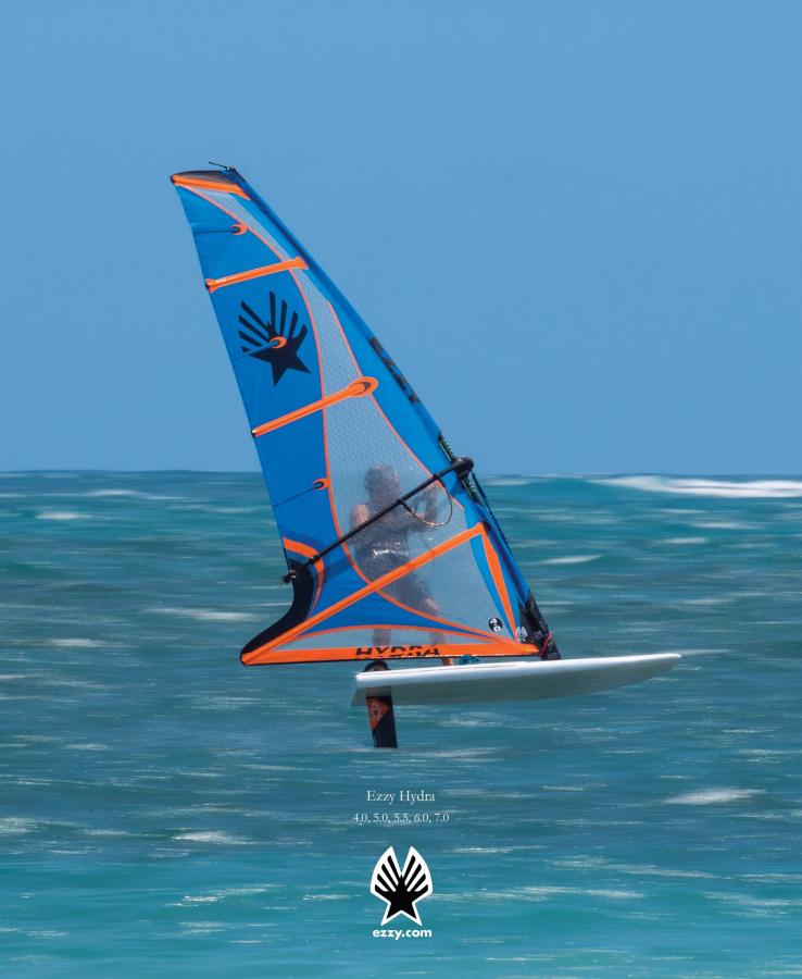

Roman 18.06.2018 12:43
паруса для гидрофойла
EZZY sails 2018
https://a.radikal.ru/a41/1806/c0/0bf12ceb0d0d.png
4.0 - 715E
5.0 - 740E
5.5 - 760E
6.0 - 790E
7.0 - пока курим...
https://a.radikal.ru/a30/1806/da/528da9e1916e.png

выгялдит странновато. Есть видео как на таком катают ?

5ha27 18.06.2018 15:07
А шестёра тоже с тремя латами?
Вот это замес с нижней шкаториной
lexx 18.06.2018 18:43
Так четыре же латы.

3/4 это называется...

Че то....
Некрасивый парус.
Может он и суперполезный для гидрофойла, но не вызывает чувства эстетического удовольствия..

5ha27 19.06.2018 05:12
Да уж, выглядит..... странновато.
Кто что думает, для чего этот изьёп со шкаториной?
mm7 21.06.2018 19:56
Думаю, что это попытка сместить центр парусности вперед, путем заужения паруса (высокий аспект), и при этом оставить возможность поддерживания баланса с помощью вот этого нижнего выступа - своего рода "эквилибристический веер".
Да, еще, заниженная нижняя шкаторина смещает центр парусности вниз.
В идеале ЦП должен быть где-то в районе передней руки, на 1/3 в сторону к задней, на уровне гика по вертикали.

А мне нравится, получился парус с очень большим отношением высота к ширине (aspect ratio), что значит этот парус должен быть очень быстрый на передозах. Если где есть результаты тестов, я б почитал.

Думаю, ларчик просто открывается.
По опыту катания на парусах 7-7,5 при ширине паруса в районе гика 1,5м могу сказать, что они требуют быстрой и очень точной реакции и отношение тяги у них к усилию закрытия совсем другое, нестабильное, требующее постоянной работы рук и увеличение нижней шкаторины таким способом может дать эффект как у птичьего хвоста, то есть, повысит управляемость (своего рода стабилизация или демпфер).
Кроме того, можно увидеть, что вторая цель - закрыть-таки щель, но не слишком наклонить вниз шкотовый конец гика и не выпендриваться с крутым загибом у нижней шкаторины как у формульных лопухов, который создаст излишнее для фойла пузо ниже гика.

Пишут, что эти паруса разрабывали и тестировали 12 месяцев на Мауи. И, вроде как, получше едут с фойлом, чем большие рейсовые.

5ha27 24.06.2018 16:54
Сообщение от skat (Сообщение 378581)
У меня есть Ezzy Taka (примерно, как на фотке сверху, только без изьёпа снизу), так он вообще не для передоза. Скорее для недодоза.
