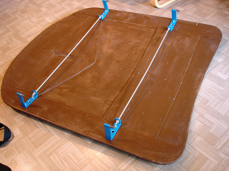

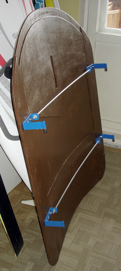

вот фото снизу
2 слоя фанеры 4мм, снизу еще 2 полосы вдоль бортов и 2 полосы поперек для усиления.
Слои склеивал на ПВА-супер "столяр" - быстросхватывающий (приходилось делать всё максимально быстро), свинчивали саморезами на 7 продольных брусков, стоя на бруске посередине вдвоем (105 и 115кг))), края лежали на стопках вагонки, еще лист фанеры сверху был прижимающим, чтоб из-за разницы в гибкости склеиваемых слоев с разным направлением волокон не появились полости между ними. На ночь оставлял положив груз около 100кг, хотя после свинчивания саморезами в прогнутом состоянии площадка уже держала выгнутую форму. Потом бруски снял. В общем пляски с шуриками в руках себя оправдали, склеилось хорошо, все ровно, без полостей. Усиливающие полосы вдоль и поперек приклеивал отдельными этапами, тоже с саморезами, брусками и доп. слоем фанеры.
Немного гибковата задняя часть, выступающая за крепления. Но опять же 105 и 115 кг выдерживает)

Отличная конструкция. не знаю как настоящий МАСТ сделан, а я примерно вот так и делал уже, и собирался - два по 5мм плюс усиления. Саморезами скрепить, мелкими, очень удобно для наколенной склейки безо всяких матриц. А если зад гнется, надо бы два выступа усиления назад пустить, а-ля ласточкин хвост.
Стойки я вижу вроде архангельские, или тоже самокопия? Вообще круто, я так не умею железо ваять (( Думаю проще на порядок, но и тоньше-легче, тож отработано как. Без вот этих шкворней 8мм, они явной функции не несут.
Под нескользяк, раз уж он не готов, советую пористую резину, можно от шлифмашин. Отлично держит, и не портится. Правда, видок у нее траурный ))
Предлагаю для таких вот конструкций, явно по архангельским идеям, название - МАСТодонт. Т.е. вроде и чтобы ясно было, кто автор идеи, и брэнд не портить вольными отклонениями )))

а "шкворни 8мм" - это имеются ввиду поперечные резьбовые штанги?
без них никак нельзя, они не дают площадке наизнанку вывернуться, когда я на нее с разбегу запрыгиваю!)) и позволяют немного регулировать схождение.
Вот если делать площадку плоскую, 18 и больше мм фанеру - то да, эти штанги уже ничего не дают. Но тогда сама площадка намного тяжелее будет. А в этой, легкой и гибкой конструкции - какую-то доп. прочность дают. Вот с тросиками - имхо - нет никакой особой выгоды. Экономия веса минимальная, а жесткость сильно меньше.

Тросиками и хочу. Будут держать фанеру на разгибание, а другого и не надо. Ими же схождение легко настроить...

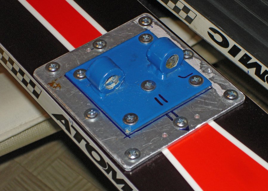

В местах крепления передних стоек лыжи пустые, сверху только тонкий пластик, саморезы не держатся, как в этом случае поступить? чем прикрепить?
Волоцкой с Шабалитвым эту тему решили. Приедут с Европы, отпишутся, я думаю...

Но я уже тоже решил:
По методу Vadis_on:
13 дырок, в каждую шприцем залил эпоксидки, забил зубочисток по самые гугушары, саморезы даже вроде немного затянулись, потом я лыжу перевернул и оставил твердеть. Думаю всё будет пучком, т.к. в каждую дырку было забито намного больше зубочисток, чем диаметр сверла, при забивании зубочисток эпоксидка вытеснялась наружу. таким образом после застывания эпоксидки в перевернутой лыжине образуется образуется подобие закладной, армированной зубочистками)))
Пластина дюралевая 3,5мм - оказалась очень в тему, т.к. позволила компенсировать несоответствие плоскостей крепления синих площадок (из-за кривизны (горбатости) верхней поверхности лыжи). Я еще под передние саморезы между синей площадкой и дюралевой пластиной положил шайбы, так что теперь у меня обе синие площадки на лыже находятся в одной плоскости и лыжа надевается на крепления гораздо правильнее - без лишних изгиб-напрягов.

Вот только дай самодельщикам фирменное изделие - тут же улучшат до неузнаваемости... )) Боюсь к тому времени, когда Вадим объявится, уже ему придется выспрашивать, как и что было сделано )))
Я бы всетки не увлекался зубочистками, они не столько армируют, сколько ослабляют компаунд. Наилучшее что можно - рубленое стекловолокно, влезает в любой шприц.
Еще идея, но неуверенная - а нельзя ли крепить туда, где есть вставка под крепления? Понятно будет негоночно, но для фрирайда даже лучше, лыжа останется гибче. Я так делал на карвовой двухлыжке, надежность вполне. Если лыжа будет слишком изгибистой, вот тут фанеркой ее и подрессорить чуток. Пожалуй, себе так и сделаю.
2Kol: так все же, синие опоры - самодельные, или ?

зато зубочистки позволяют затянуть саморез. а если его просто в жидкую эпоксидку со стекловолокном мокнуть - не будет той приятной притянутости))
И зубочистки там стоят вертикально и все пропитаны эпоксидкой, и саморезы в них врезались - мне кажется это будет хорошо!
А насчет крепления на штатные места - не гут. Тут ведь важно расположение площадки, креплений, шарнира - относительно центра бокового сопротивления лыж. Если бы это было неважно, то и в Архангельске не стали бы заморачиваться.
опоры - не самодельные, купил

Про опоры: То что обе втулки приварена непосредственно к пластине не есть правильно. Ту втулку, в которую будет вставляться стойка с резьбой необходимо поднять для того, чтобы можно было гайку спокойно ключом закручивать (как минимум головкой, или накидным).
Дык я и не говорю, что надо вклеивать саморезы!!! Выше пояснил, залить как следует монолит, с помощью шприца. Так делают когда в досках лечат закладные, самый надежный способ. Потом рассверлить под нужный размер и ввинтить уже внатяг. Но и так конечно будет держать, хотя я не представляю что там внутри получилось - нет гарантии.
Настолько я знаю по монолыже, она лучше едет, когда лучше гнется. Карвовая двухлыжка - тоже имеет опоры там же где крепеж на глыже, почему бы и тут не попробовать? Возможно в Архангельске довлели другие приоритеты, кто знает. Вадим подскажет, впрочем, время есть. Я не думаю, что надо делать строго по канонам: я ведь переделываю гоночный снаряд на фрирайд, по сути, метр на 80см ну и соответственно. На общую геометрию, кстати, это не сильно повлияет - расстановка мачты, лыж и ботинок останется почти такой же, это главное.

В общем неплохо. Помни про параллельность кантов!!! Иначе начинает тупить. Как прикручивал гайки к опорам? Проблем не было?
