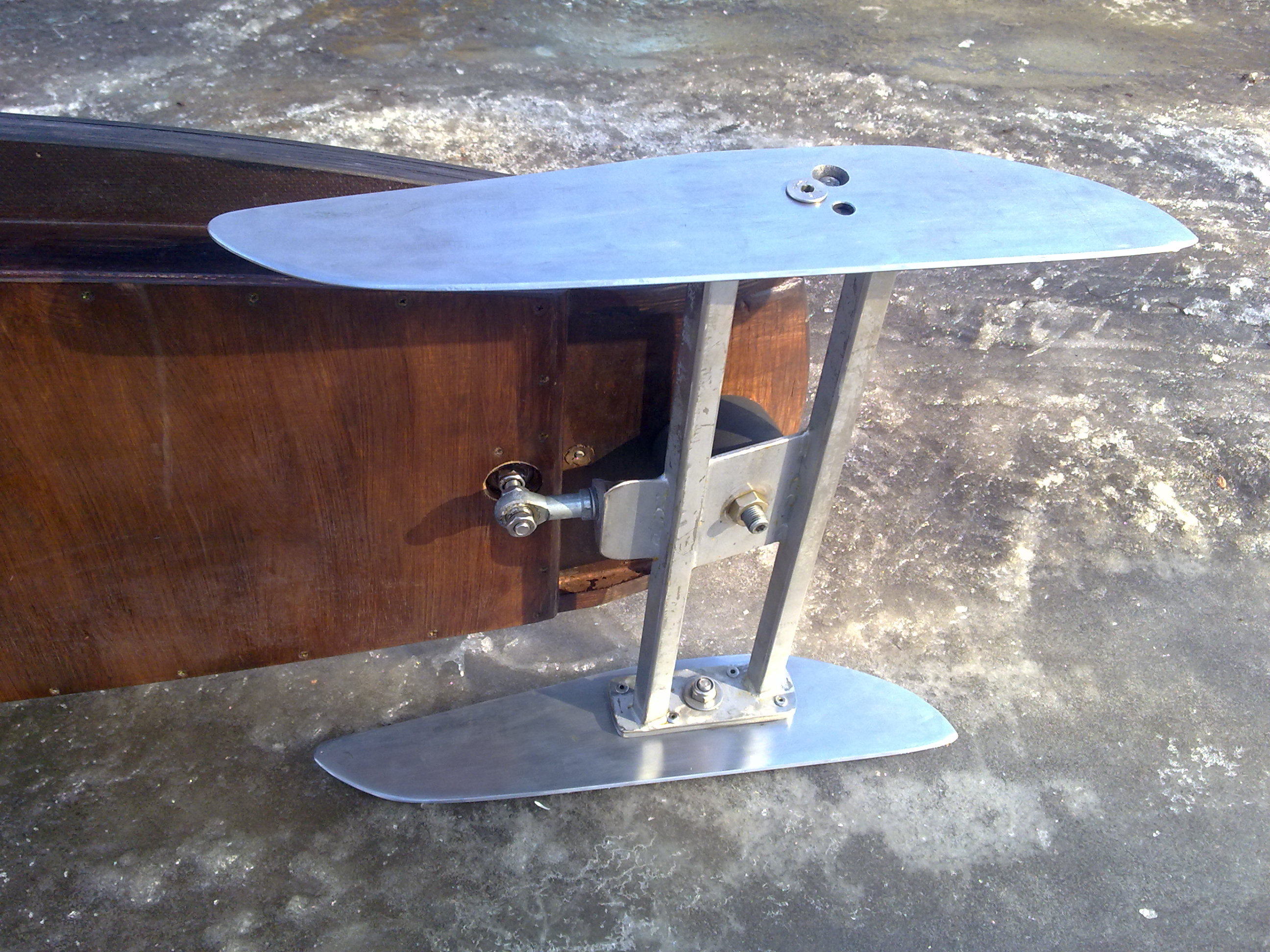

Gotovaja stabilnaja doska vigravshaja v proshlom godu kubok evropi.v etom godu bila vtoroj.(kurs)
ID:	2889  Нажмите на изображение для увеличения
ID:	2890  Нажмите на изображение для увеличения

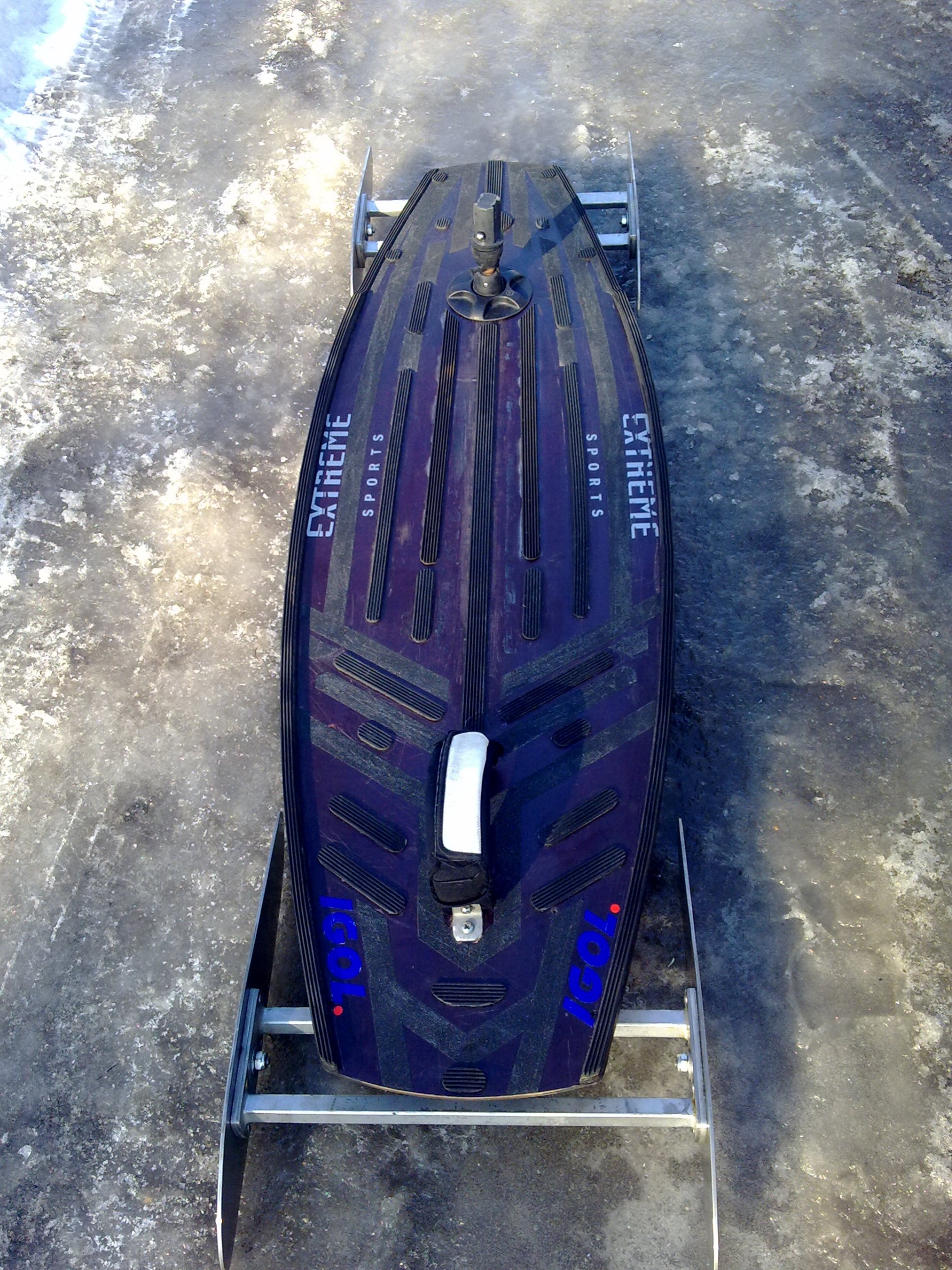

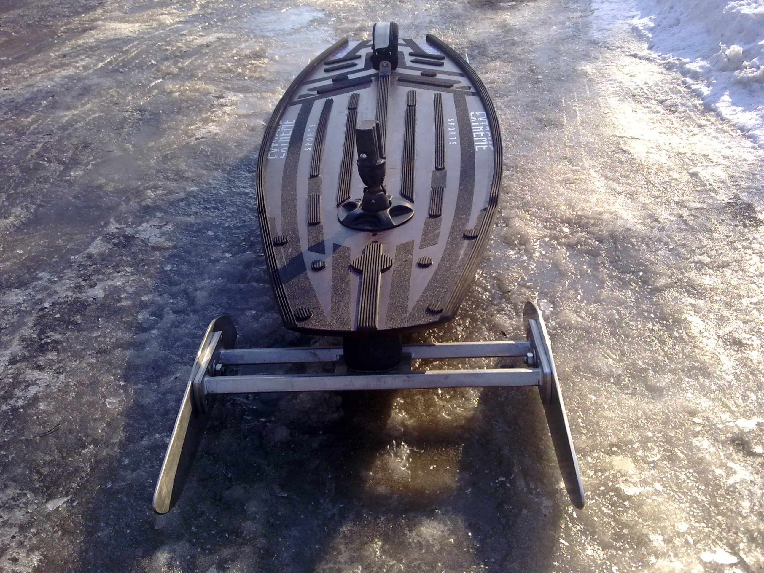

led konki ribalka.
eshe foto.
ID:	2892  Нажмите на изображение для увеличения
ID:	2893  Нажмите на изображение для увеличения

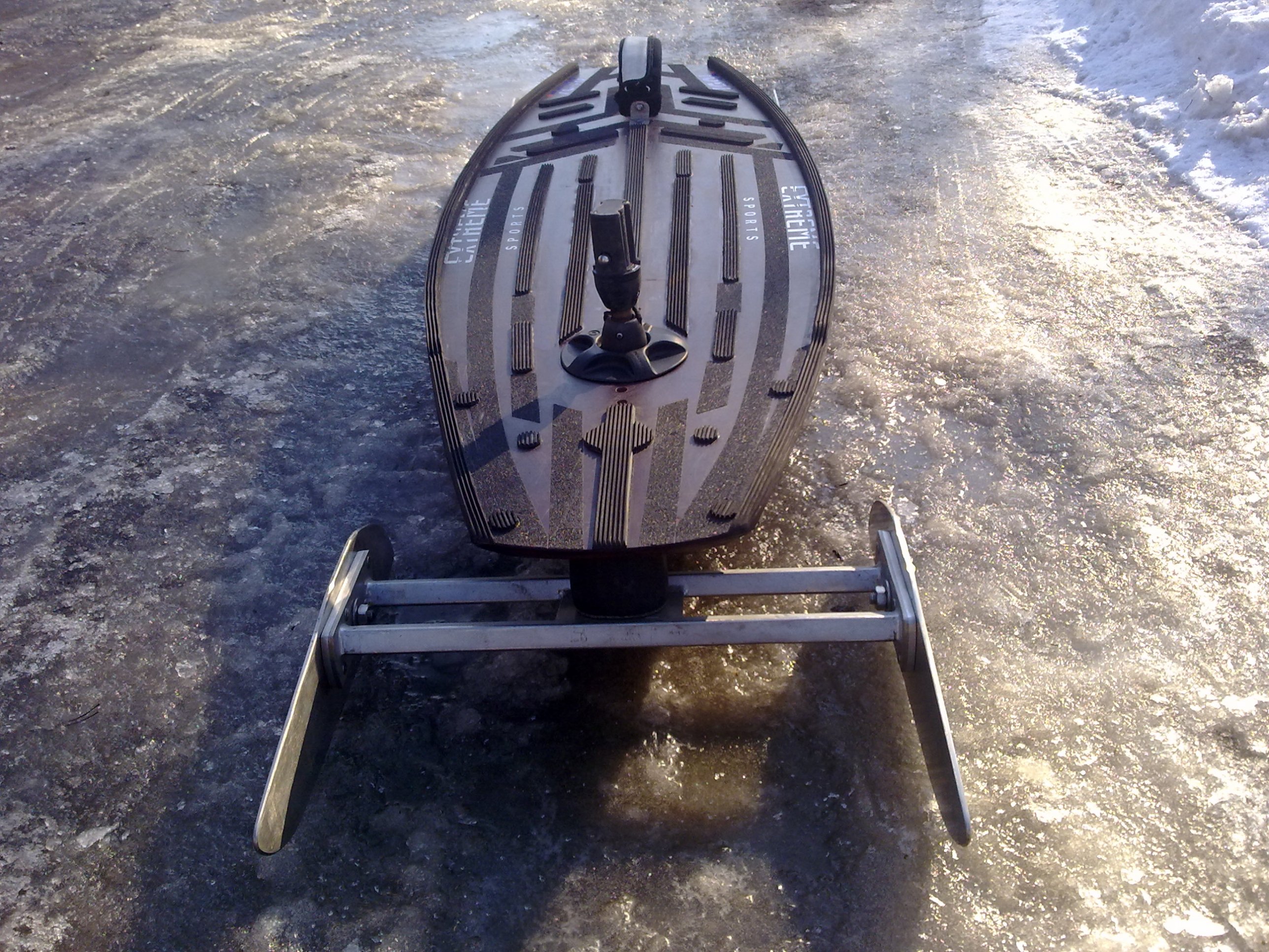

Ну неужел ли ......впервые выложили фото подвески....и тот не из России, за что огромное спасибо. А вообще при такой скрытности- спорта не будет, это как в буере-инфы ноль,форум мертвый, все сами по себе-и результат- не более 20 буеров и ходят по жопам и на европе и на мире......... псы: выкладывайте свои конструкции подробнее пожалуйста и настройку в том числе.

Дык, обычный айсборд, каких и у нас таких немало. Приезжай и поглядишь подвески в Строгино, народ ухитряется на все лады - и с резинкой, и с пружинами их делать. Еще глянь "самодельщиков" форум, там более конкретно подвески обсуждались. Хотя они и кайтеры в основном.
Мне вот такой дизайн больше всего понравился. В отличие от обычных, фристайлово-катковых изданий, рубит неровный лед и снег до 10 см, как топор, т.е. лучше подходит к нашей природе и к длинным галсам. Но уже скорее для гонок-трамвая, хотя фордаки на нем лихие получаются. Ну это как скейтборд есть фрист, а есть рейсовый, кто знает.
