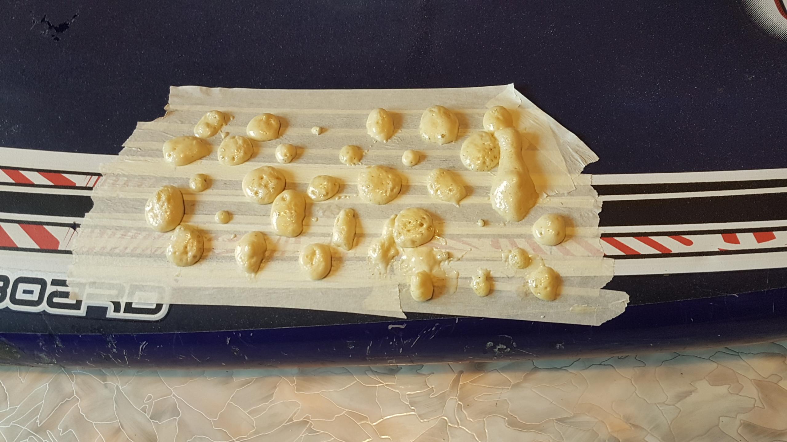

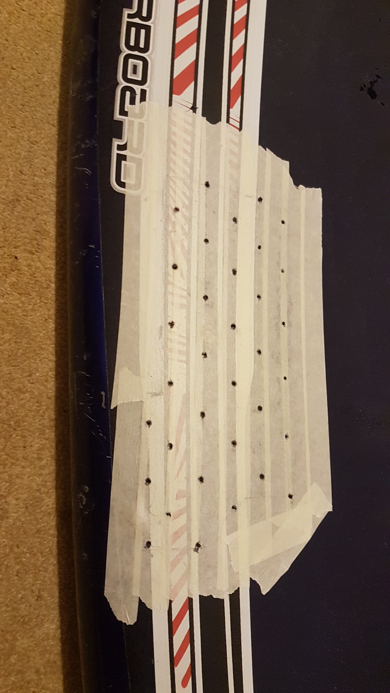

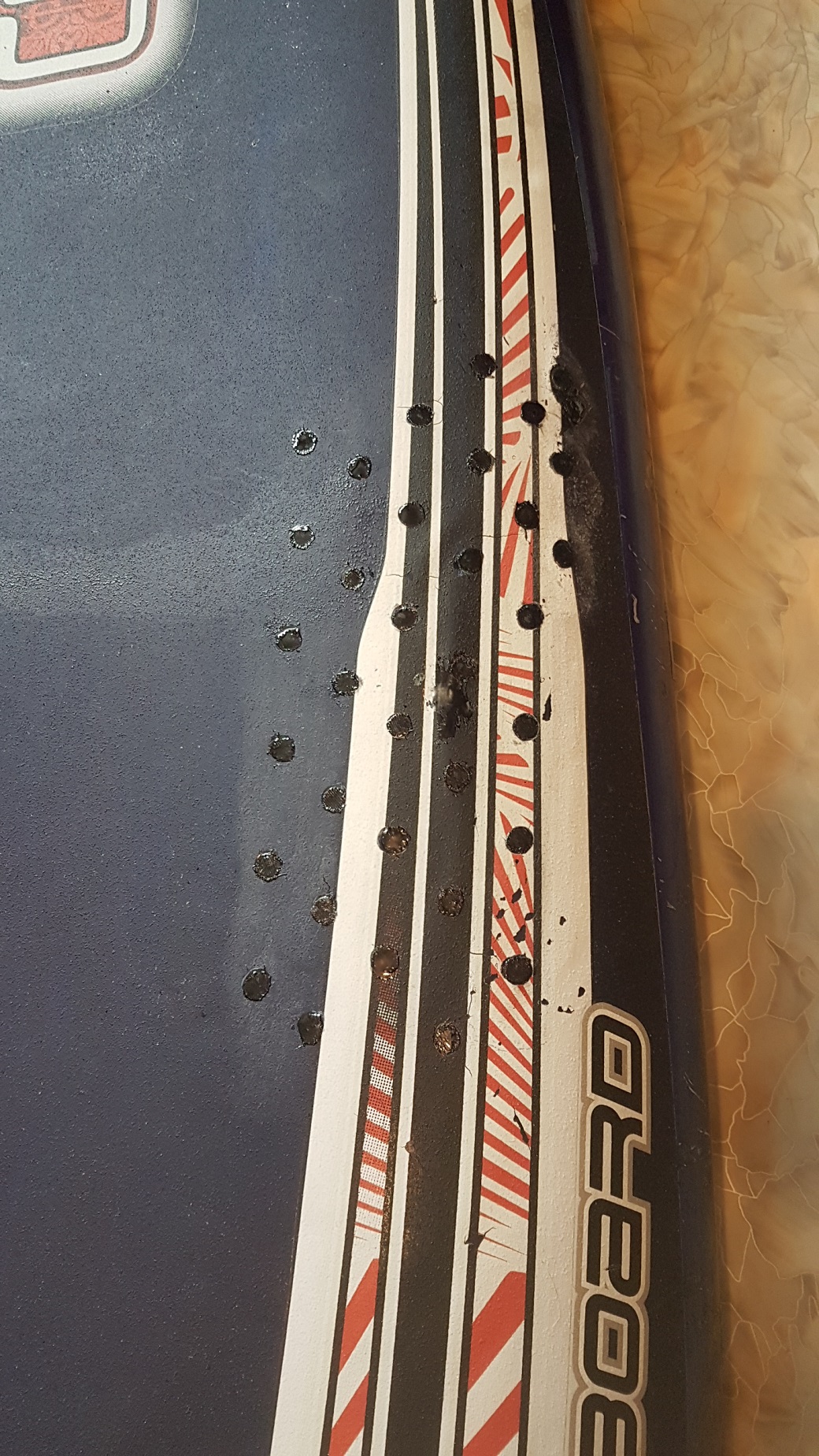

Про пустот обсуждали, опробовано. Берешь клейберит ПУР, сверлишь дыр 5мм через 5 см. В каждую выдавливаешь пока не полезет из следующих. Затыкаешь все деревянными шкантами (лучше непилеными, по месту). Ждешь полдня. Срезаешь шканты, всё.
Поправочка - диаметр носика у шприца - 4 мм - дырочки диаметром 4 мм надо.
Еще дополнение, если доска внутри совсем сухая, Пур может не встать нормально, несколько капель воды в каждую дырку капнуть, или в сам Пур перед закачкой и хорошо перемешать, только не тормозить перед закачкой, смесь довольно быстро начинает вставать.
Ну и сверху лучше конечно закрыть весь ремонт тканью, чтобы внутрь вода точно потом не попадала.
Если доска СУХАЯ, то НЕ "может не встать нормально", а "НЕ ВСТАНЕТ ВООБЩЕ"!!!
Минилайфхак - капнуть в каждую дырочку водичи, и после - дунуть внутрь горячим феном - будет как раз по фэншую
Будет нужная минивлажность по всему объему пустоты, а не точечные капельки в местах заливки

Думаю, с ПУР-ом дырки можно не затыкать.
Он даже на открытом воздухе встает как оочень плотный пенопласт,
а в замкнутом пространстве будет еще чутка плотнее.
Непрочитано 14.04.2023, 09:11
Нестеров Вячеслав
Аватар для Нестеров Вячеслав
Sail Number: RUS-525
Club: 25Fin
Location: Владивосток

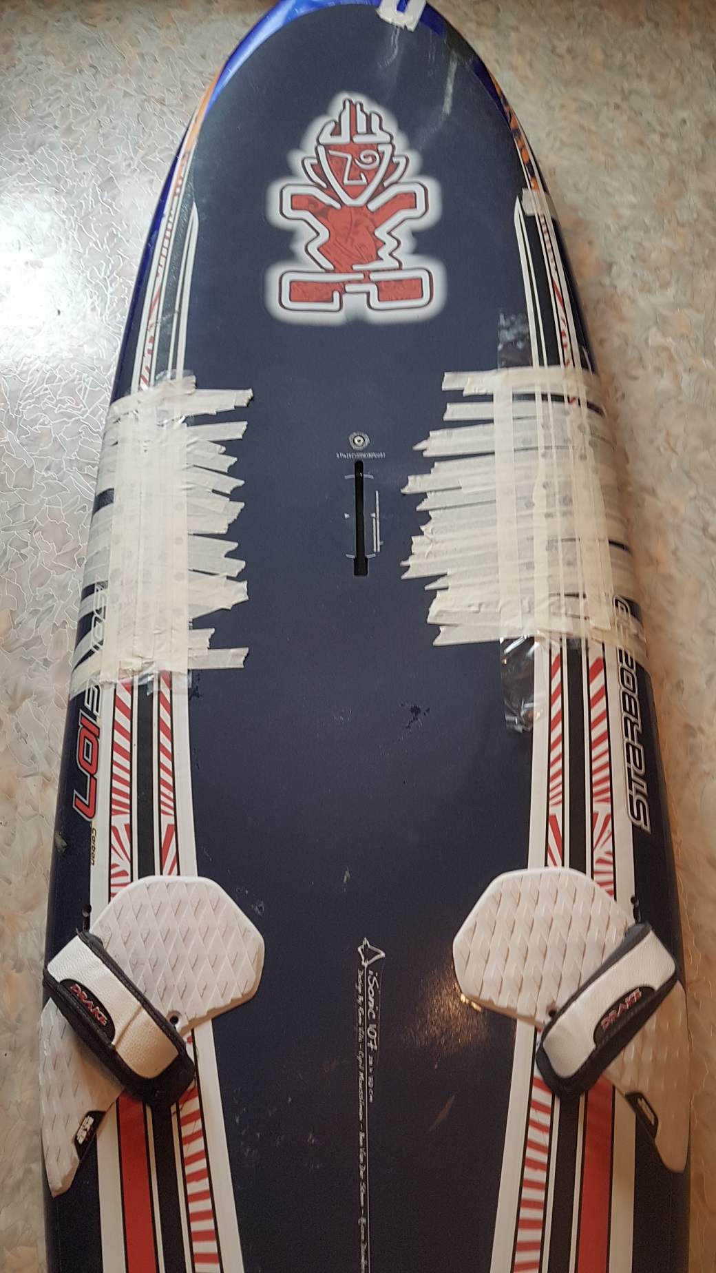

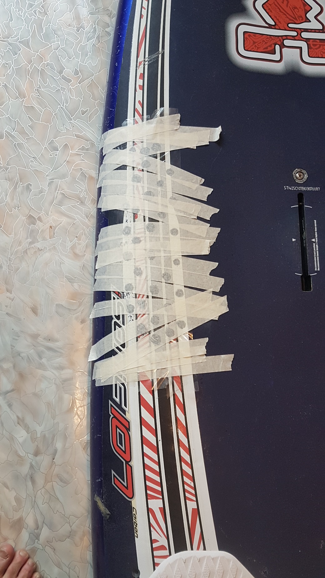

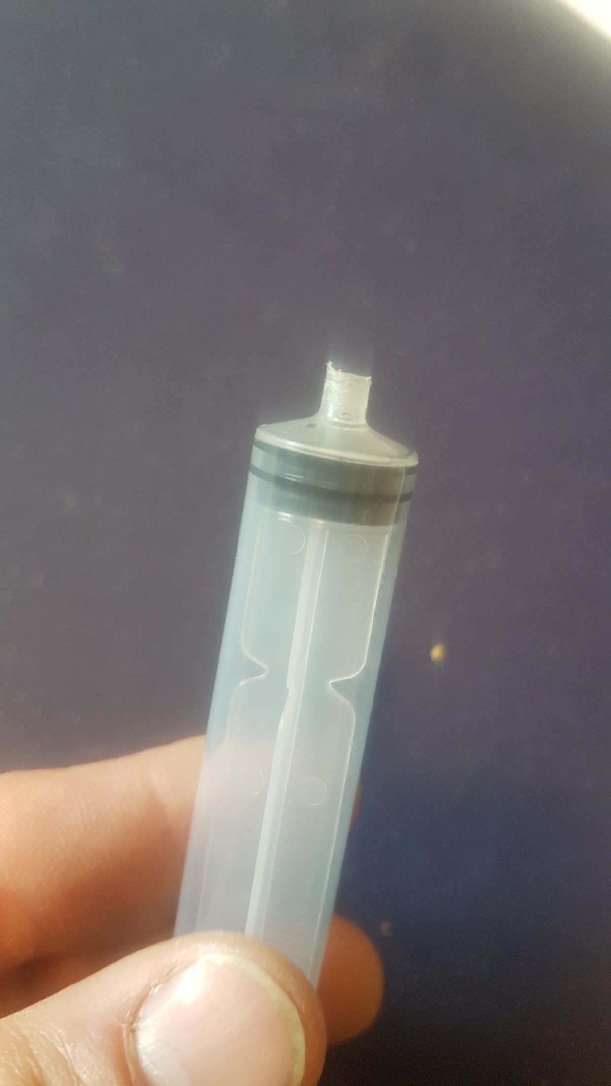

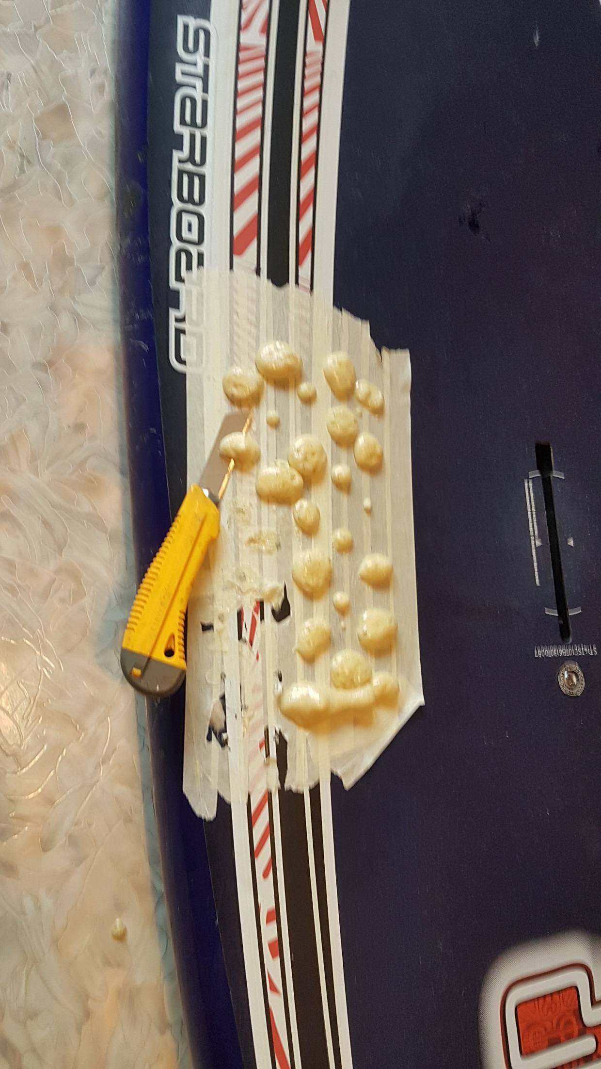

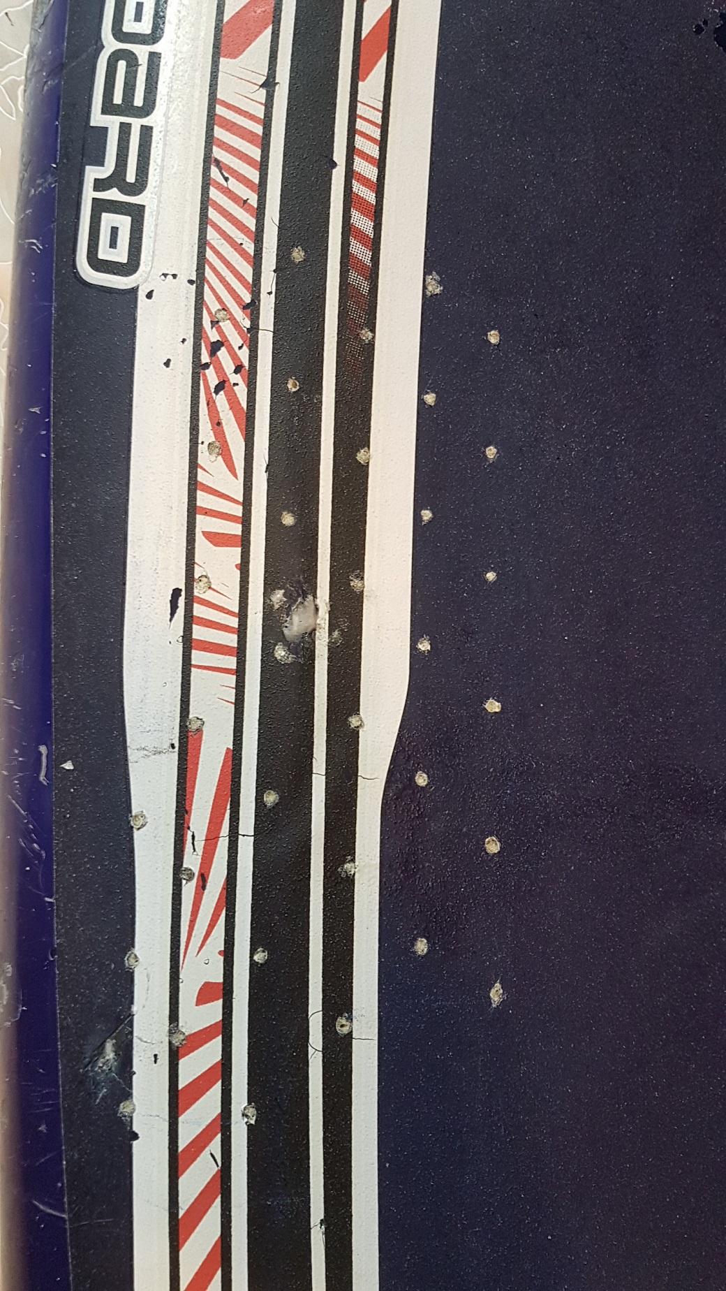

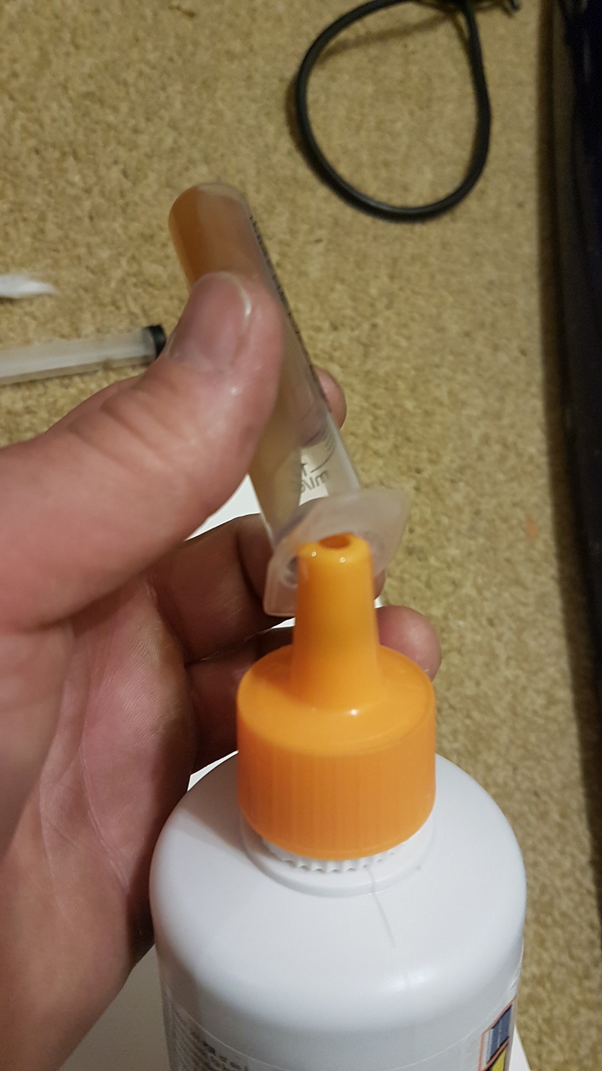

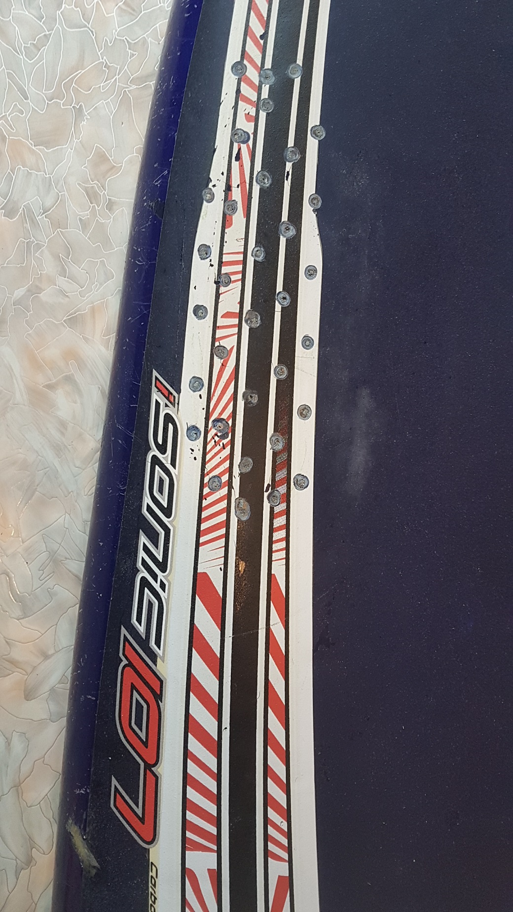

Пошаговые фоточки, кому интересно
1. Носик у шприца укоротить ровно в 2 раза
не хватает фотки с закапыванием водички внутрь и феном
финально можно:
- просто на каждую дырочку капнуть капельку эпоксидки
- заморочиться, как на фото, закрыть сверху круглыми заплатками стеклоткани с эпоксидкой
- закрыть полностью листом стекла или карбона с эпоксидкой.
P.s. - ПУР, при застывании НЕГИГРОСКОПИЧНЫЙ, т.е. воду не впитывает.

Да, носик, дырки, палочки, порядок заполнения - все должно соответствовать. Если перестараться, потом замаешься ПУР отчищать от рисунка ,)
Без шкантов попробовали несколько досок, как-то не прижилось. Они больше не в роли затычки, а как бы армируют весь пирог. Можно и по-другому: нас в клубе отлажено уже лет как десять, и нет смысла заморачиваться нюансами, дешево и сердито. Раньше, помню, и куски я выпиливал, и эпоксидкой заполнял со стеклотряпками, чего только не выдумывалось, и все в общем каталось.
Рисунок, при всем прочем, проще не восстанавливать, а полностью снять корку, срезая наискось, оно после легко приживается. Тогда и под ПУР не придётся сверлить. В общем по ситуации и на месте виднее.

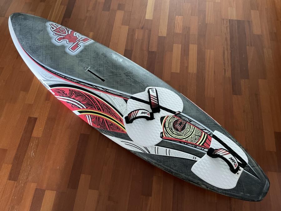

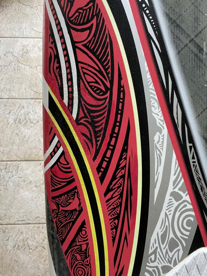

Запоздалый отчет.
Процесс в картинках:
https://www.raceyou.ru/album.php?albumid=1111
Результат:

Цвета подобраны отлично, как родные!
