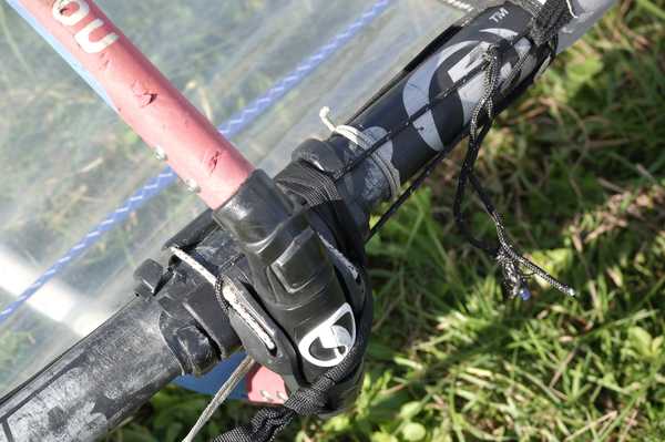

У меня марабушный гик, оковку которого я затягивал от души. В результате погнулись болты крепления подвижной части защёлки.
Болты я выпрямил, но, чтобы гик не сползал и не перетягивать защёлку, продел сквозь ушко вверху выреза мачткармана паруса верёвку и просунул её под оковку гика, чтобы не спозало.
Может, с точки зрения правильности формы паруса это и нехорошо, но зато гик не ползёт.
Можно ешё, чтобы не тянуть парус в неположенном месте, затянуть на мачте в верхей части окна ленту двойным констриктором, а концы уже пропустить под оковкой. Двойной констриктор уж точно не поползёт, скорее мачту раздавит (поэтому нужна лента, а не верёвка), хотя перетянутой оковкой раздавить мачту проще. Получается удержание гика от сползания на мачте в двух местах, причём, второе место, завязанное констриктором (или продетое в ушко на мачткармане), не подвержено раскачиванию крепления на мачте при переменном нагружении гика.
Недостаток ленты - когда двойной констриктор затянется - его будет не развязать, только резать.
Второй недостаток - или ленту придётся проталкивать сквозь нижние камбера при вооружении паруса, или стыковать половинки мачты в вырезе мачткармана.
Нет, можно, конечно, попытаться развязать двойной констриктор, но это занятие не для слабонервных.

А вот и картинка:
