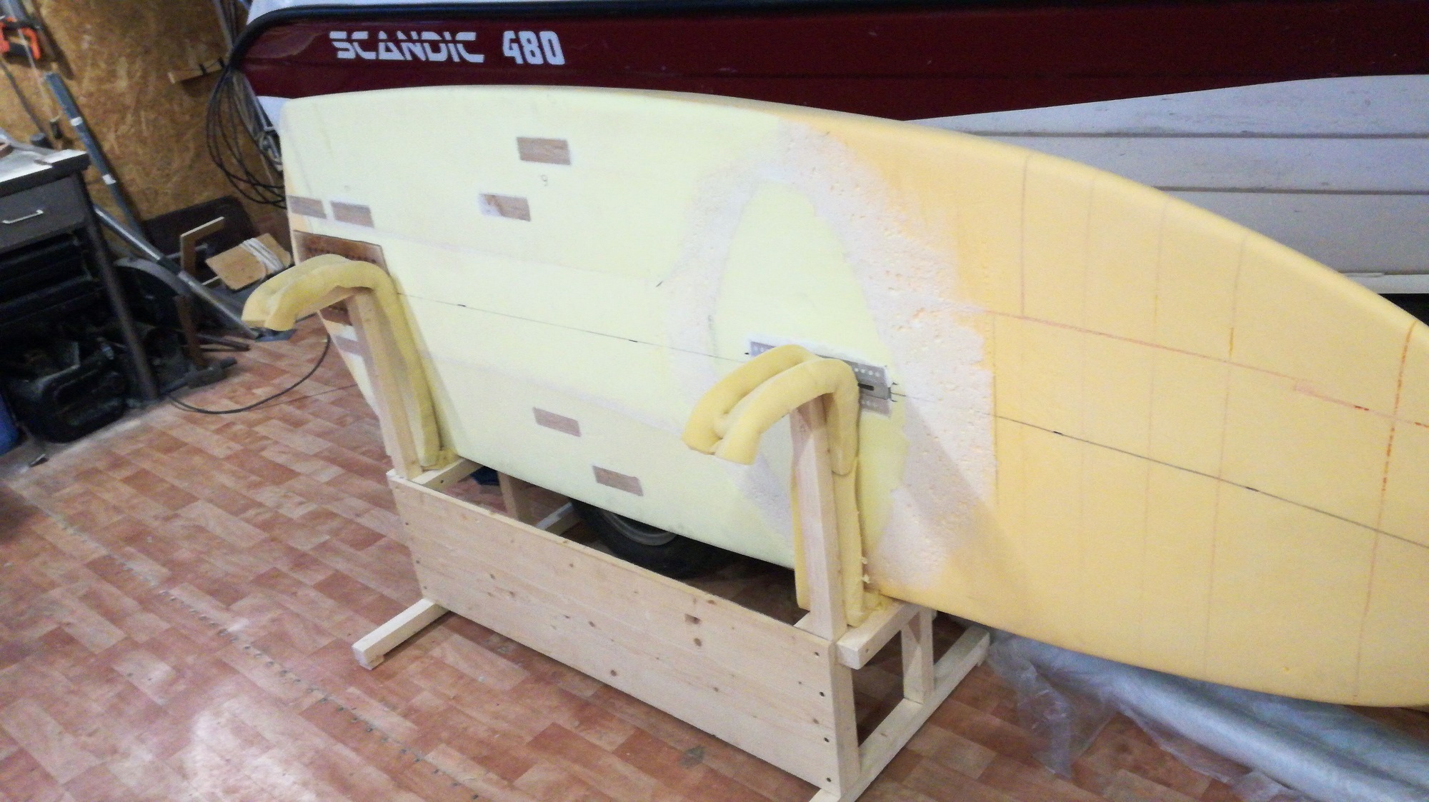

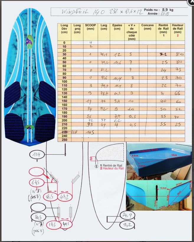

Все привет !!! У меня до сих пор лежит старый "ЛЕХНЕР", а ведь он так был крут.....

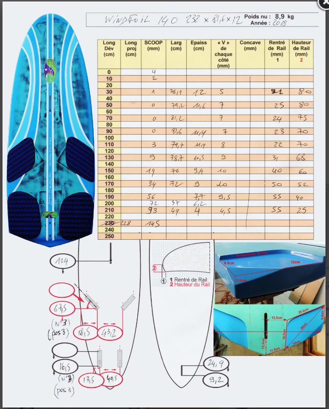

Я смотрю не я один воспользовался чертежами по известной ссылке http://www.guidedupetitshapeuramateur.fr
Я решил построить виндофоил.

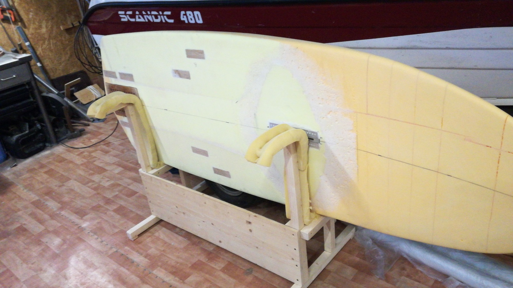

Болван клеил из кусков на пену, специальную для склеивания листов, обрезал нихромом, из расчета 1 метр диаметр 0.4 на 12 вольт аккумулятор.
Фотки смотри восстановление мистраль век.

А откуда Вы знаете где петли крепить до того, как испытали? Я сначала катаюсь, чтобы знать где петли крепить. Кстати это еще одна причина применить более плотный пенопласт. Потом легко применить такие резьбовые закладушки М6 - удобно т.к. на фоиле тоже М6
https://www.ebay.com/itm/292897546342
Кстати 2 - нихромом перестал пользоватся в 1978. Удобнее вытянуть жилу из многожильного троссика. Длину легко определить экспериментально. Подключаю к 18V батареке от дрели.

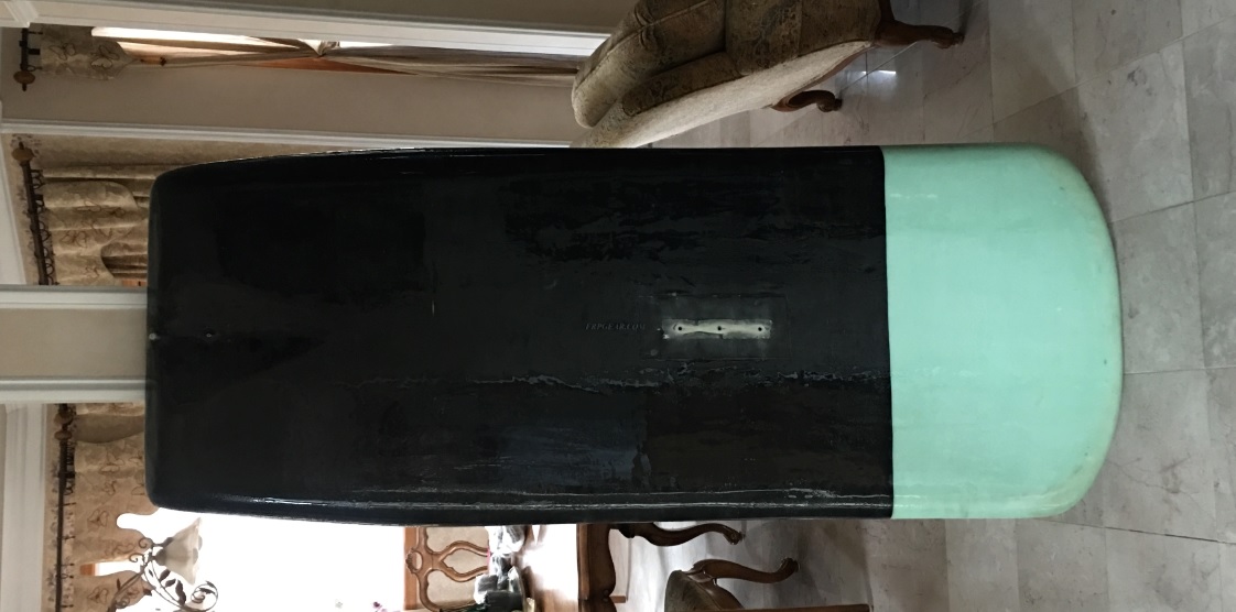

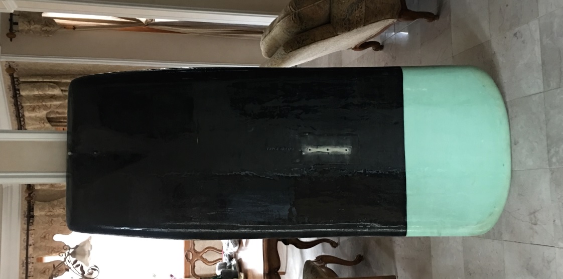

Окончательный вес 8700г, что на 1 кг тяжелее, чем аналогичный 133литра от Horue за 2 т.д. Но надо еще сравнить прочность. Все мои слаломки можно пальцем промять и онивсе вокруг промяты - тонкая оболочка. Если это считается нормальным то запросто можно на 1кг снизить вес. хотя если учесть, что у мой фоил имеет обьем литра 3 и по весу около 3кг, то получается, что сборка с фоилом у меня может быть и сравнима по весу с лучшим Horue. А если учесть, что мой фоил дает на 2 кг больше гидростатической подьемной силы то уже превосходит по взлетным характеристикам. Ну посмотрим. Высохнет, завтра ошкурю, покатаемся, попривыкнем, определимся с положением петель. Посмотрим насколько лучше широкая доска в сравнении с узкой в приложении к моим самодельным фоилам.
Вчера потратил часов 5 на подготовку и оклейку палубы + 2.5 кг материала по цене 20 д/кг.
Судя по цене и по времени доски намного легче делать, чем фоилы, а цена на доски примерно в 2 раза больше. На доски цены давно утряслись, а на фоилы цены падают. Это непонятно. Наверное рынок фоилов перенасыщен и наверняка фоил производители если и делают прибыль то совсем малую. Поэтому фоил сейчас выгоднее купить, чем сделать. Доску можно сразу сделать и поедет нормально. Фоил сам с первого раза не сделаешь - долго доводить - потратишь много материала и времени.

могу просить чертеж ноги с крыльями выложить или прислать на asams@mail.ru
закладухи под петли согласно рекомендациям на чертеже, под среднего спортсмена.

А чертежей фоила у меня пока нет. Есть матрицы снятые с оригинала. Оригинал это результат итераций. Итерация это испытал-подпилил-испытал-подшкурил-... Это заметно на моих видео, что все крылья подшкурины. Даже если отформовать в матрице то для достижения идеала надо пошкурить-покрыть-пошкурить-... Поэтому я и говорю, что фоил, особенно хороший, намного труднее сделать, чем доску. Потом мои фоилы нетрадиционные. Их труднее делать. Вам раза в 2 легче будет сделать традиционный фоил - из дерева обшкурить досточки и обклеить стеклотканью. Размеры видел на этом форуме - кто-то купил Starboard Race и постанул размеры. Просто ошкурите дощечки поострее и поплавнее с обоих ребер толщиной в центре 10мм и оклейте стеклотканью до толщины 16-20мм. Уверен будет сравнимо с прототипом.
Я конечно чертежи своего фоила хочу сделать, но каждый раз новые идеи появляются и мой фоил в моих глазах морально устаревает. Хотя есть чертежи на адаптеры для Power, Tuttle и Deep Tuttle. Я их раньше сам делал без чертежеи, а сейчас стал заказывать на станке ЧПУ из G10, F4. На фоиле обычно не чертежи, а 3д модели, т.к. геометрия профиля легче задается в 3д.
Посмотрите посты mm7. Он сделал фоил сам. Был на форуме Anton но попал под санкции. Я ему крыло для его самодельного фоила дал. Он много катается и экспериментирует и я ему позавчера еще деталей послал. Интересно что у него получится.

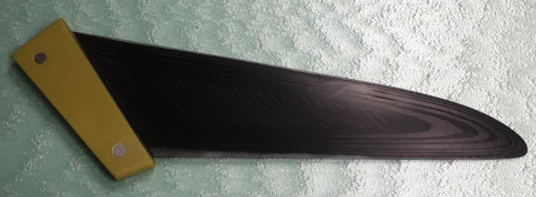

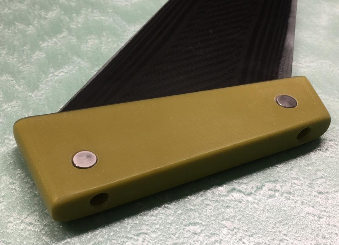

Вот недавно начал делать плавники по новой технологии. Голова отфрезерована из G10, а перо обточено из плоской под прессом отформованной плиты однонаправленного угля. Формовка плоской плиты дает лучше результат, чем формовка плавника окончательно в форме. Правда много дорогого материала идет в отход. Но можно добится непревзойденных показателеы прочности и жесткости. Более прочный плавник можно сделать тоньше. Например этот 36см на фото с титановыми гаиками 6мм толщиной у головы. С жесткостью пока неясно. Одним нравится пожесче, а другим помягче. Когда моя новая доска досохнет то будем пробовать на более широкой и короткой доске, чем раньше.

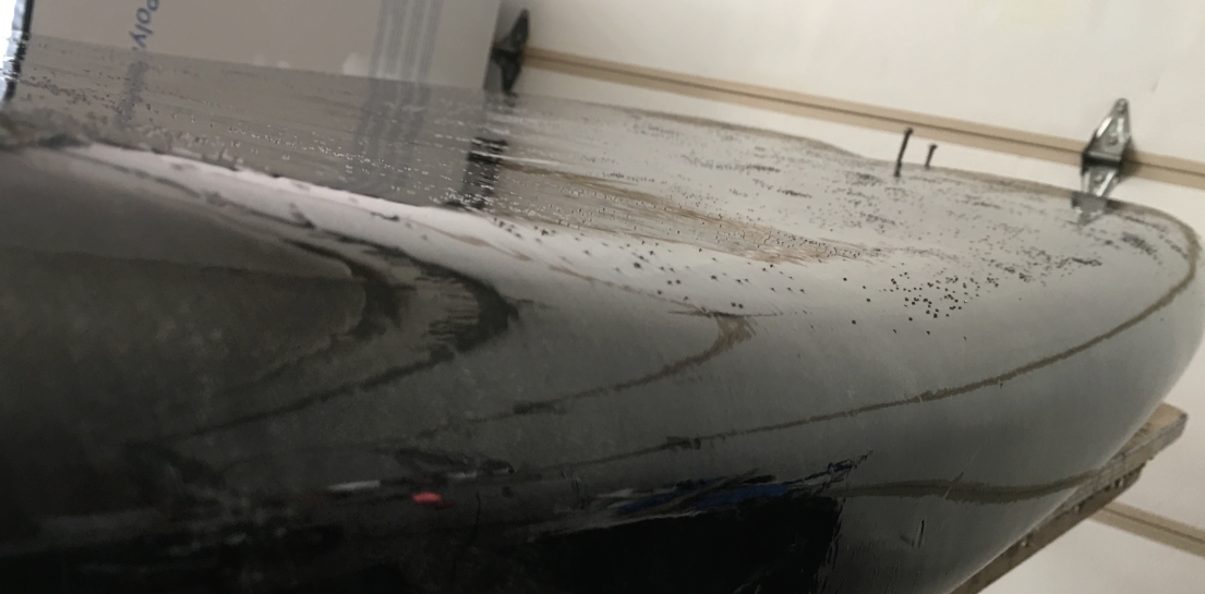

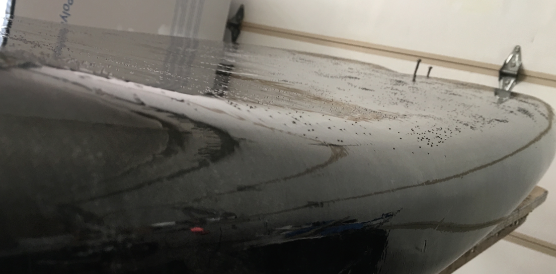

Сегодня воскресенье и появилась возможность ошкурить кругом - 1/2 часа. вес после ошкурки снизился еще на 0.4 кг.
+ 1/2 часа на покрытие смолой UV тонким слоем и заодно посыпал немного мелким песочком, что нашел в мешке от пескоструйки. Это чтобы не скользило пока не определимся где петли ставить.
Завтра испытаем.
Итого подобьем бабки:
12 часов + <200 долл за 8.5кг 133литра фоиловую доску 75 х 190. Даже если считать время как округляя 100 д/час то получается 1400 долл. Определенно лучше, чем покупать за 1900. Ведь чтобы заплатить 1900 надо заработать 3800, чтоб после налога осталось 1900. Да и то не останется, т.к. надо еще потратиться на дорогу на работу и востановление способности к труду. Жена еще половину зарплаты отберет. То-есть если покупать, то среднестатистическому инженеру в США на покупную доску надо год копить.

Непрочитано 25.02.2019, 06:14
aleksei180x
А песка достаточно? А то я набухал....!)
1. Закладные под петли вклеил по чертежу на определённом растоянии от мачт погона! Тебе надо этот размер?
2. У меня нет тросика, а вот нихром есть!)

Привет! Песочка маловато кажется ..... мне кто-то говорил про поваренную соль, ей лучше сыпать и потом после отверждения этого всего её смывают с жесткой губкой.
трос или нихром это о чем?
Непрочитано 25.02.2019, 13:36
svn
Аватар для svn
Сообщение от Frog Посмотреть сообщение
Соль не понравилась, неровно получается и быстро стирается такое покрытие. Лучше песок для пескоструйки (электрокорунд), зерно подобрать по вкусу, мне мелкое нравится, как на новых досках.

Непрочитано 25.02.2019, 14:11
aleksei180x
Я взял кварцевый песок из эл. предохранителей насыпал на лак и поверх ещё покрыл лаком. Выглядит страшно, как крупная наждачка, может со временем переделаю
