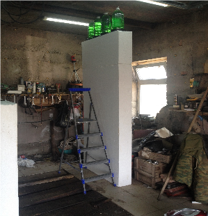

2. Купил шариковый пенопласт ППС15 (д*ш*в) 2*1*0,2м 2шт. Так как не было в наличии 3м. Отрезал и склеил на клей «дракошу», сделал это зря! Пенопласт мягкий, а клей, по сравнению с ним, жесткий. При ошкуривании на стыке получается волна и никак от нее удавалось избавиться!

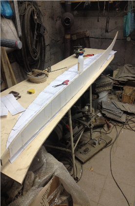

3. Из фанеры сделал лекала (вид сбоку), за вычетом наклеиваемых слоев.
Вложение 46938

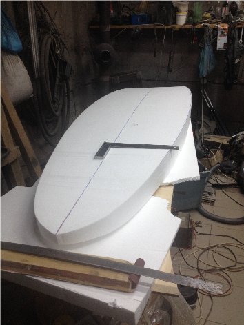

4. Пенопласт вырезал горячим нихромом.
Вложение 46939

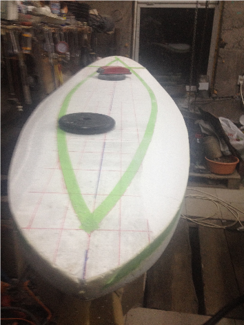

7. Пенопластовый болван был доведен, на мой взгляд! V и concave!

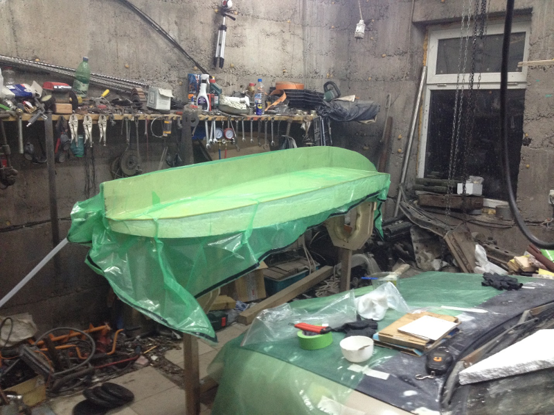

8. Приклеил в вакуумном мешке на нижнюю часть пенопласт ПВХ 60.
Вложение 46940
9. Затем принялся за палубу.
Вложение 46941

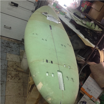

10. Вклеил закладные под погоны.
Вложение 46942 Вложение 46943

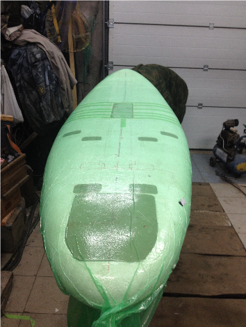

11. Обклеил палубу стеклоткань, карбон и ПВХ 80 3мм и вырезал дырки под погоны.
Затем обернул в стеклоткань с усилителями под мачту и стопы.
Вложение 46944

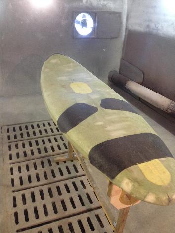

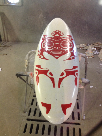

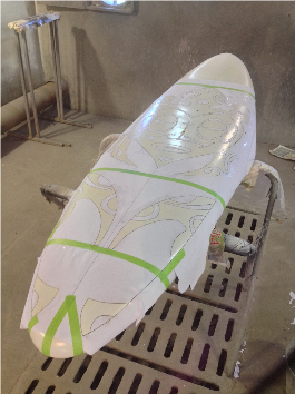

12. И покрасил доску в белый основной и через трафарет нанес красный рисунок.
Вложение 46945 Вложение 46946
Для вакуума использовал насос, подключенный через электроконтактный манометр и магнитный пускатель.
