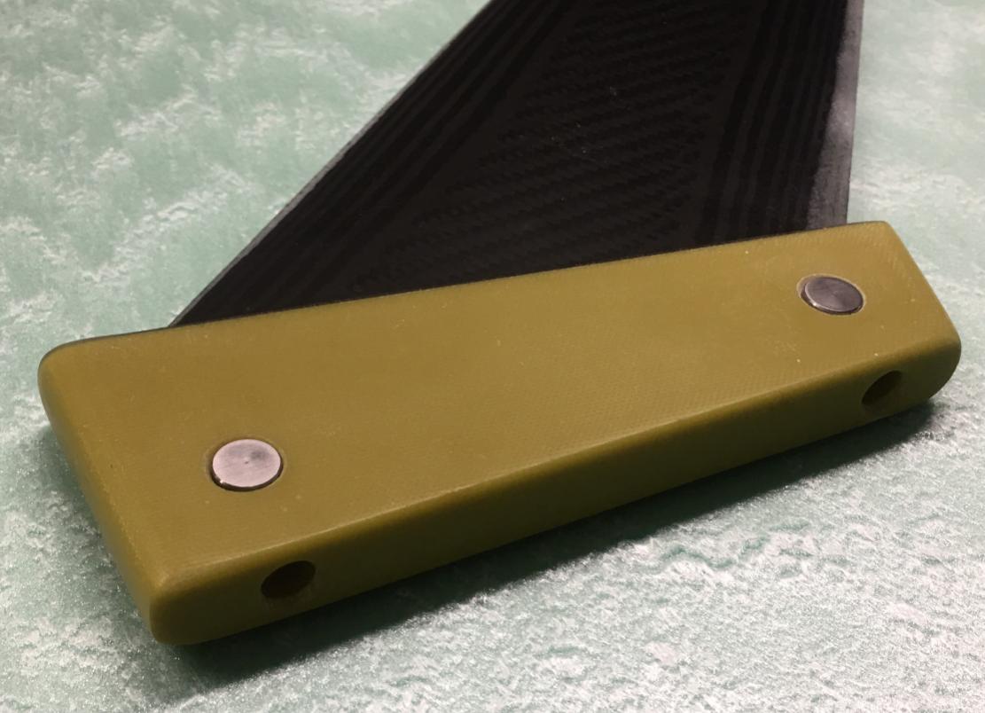

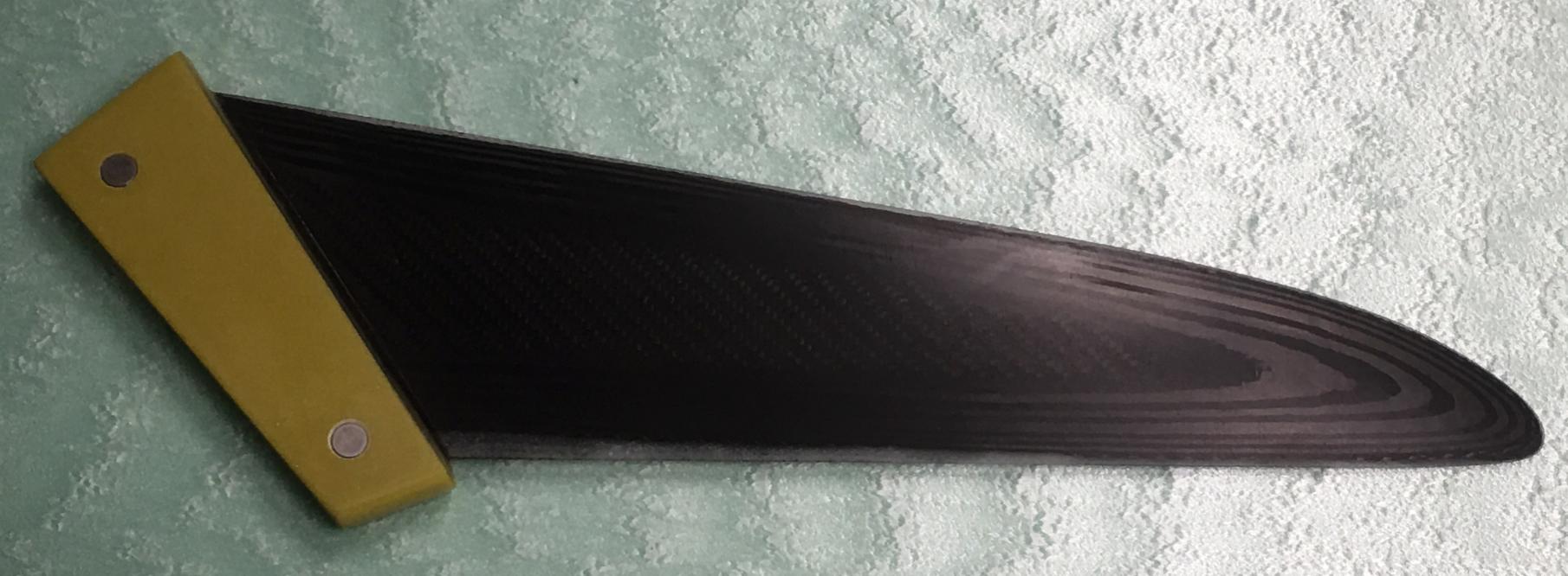

Вот недавно начал делать плавники по новой технологии. Голова отфрезерована из G10, а перо обточено из плоской под прессом отформованной плиты однонаправленного угля. Формовка плоской плиты дает лучше результат, чем формовка плавника окончательно в форме. Правда много дорогого материала идет в отход. Но можно добится непревзойденных показателеы прочности и жесткости. Более прочный плавник можно сделать тоньше. Например этот 36см на фото с титановыми гаиками 6мм толщиной у головы. С жесткостью пока неясно. Одним нравится пожесче, а другим помягче. Когда моя новая доска досохнет то будем пробовать на более широкой и короткой доске, чем раньше.
