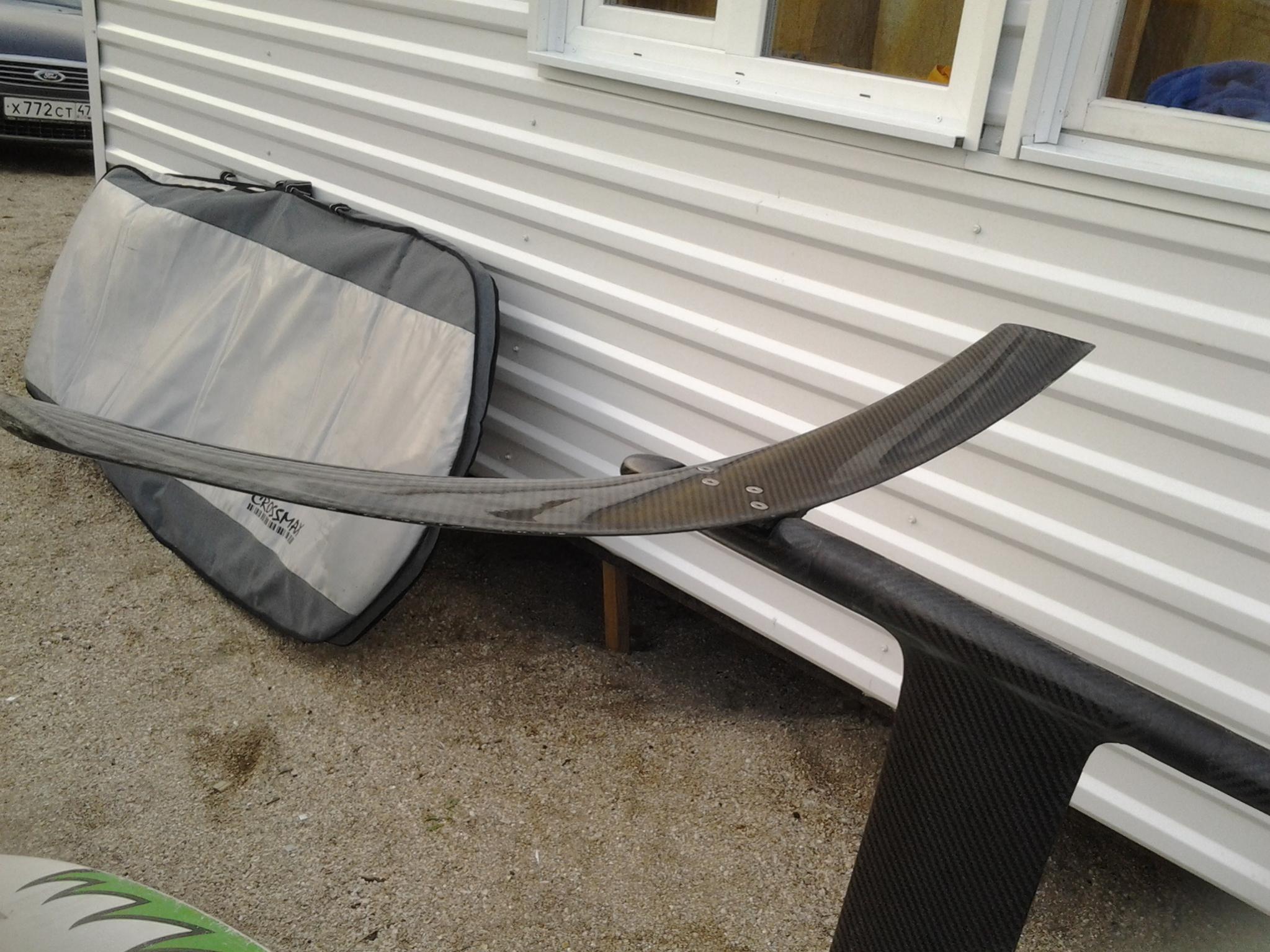

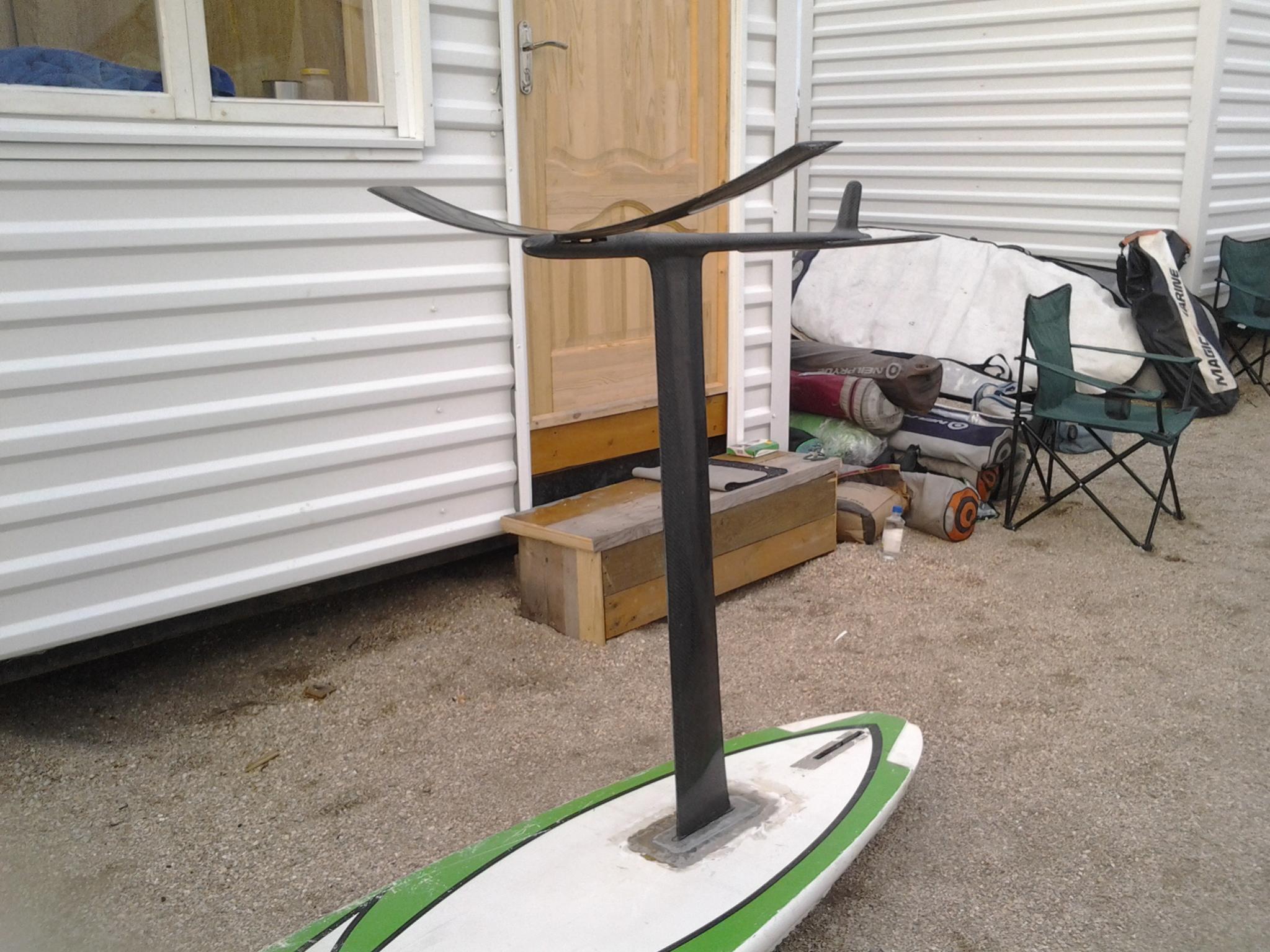

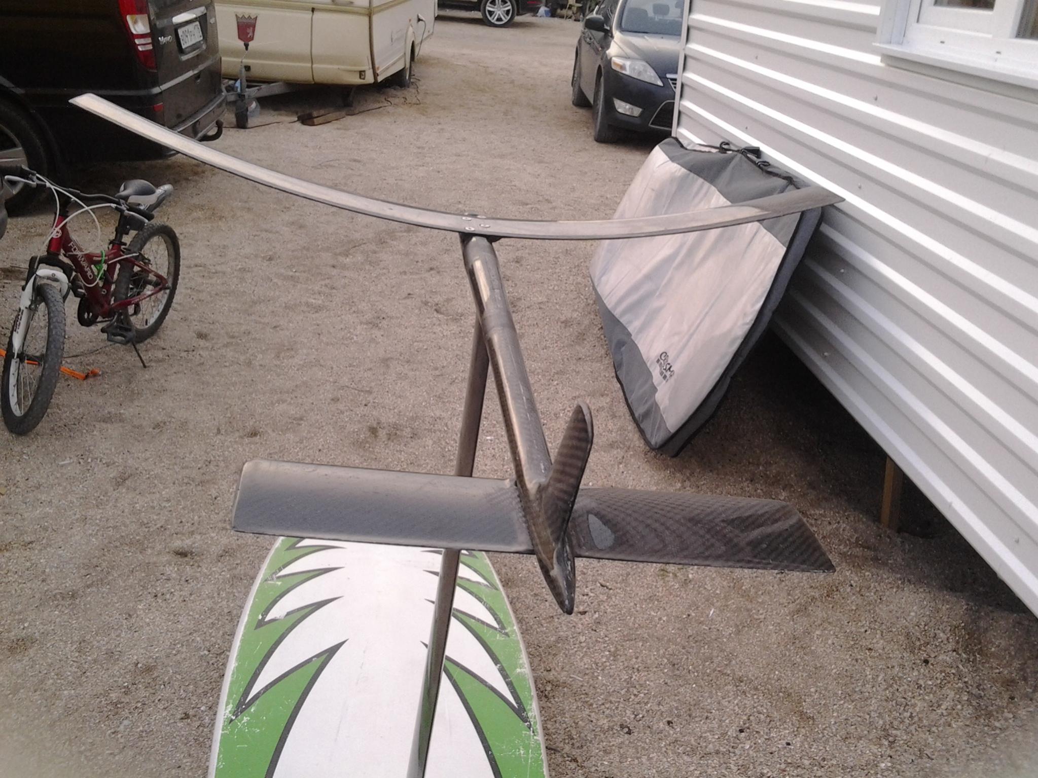

а мы тута тоже состряпали. На Должанке испытали. Пробовали в Лахте за катером, воткнули в родной бокс в Айсонике. Но не полетело, видимо не там ноги стояли. Здесь пробовал уже с парусом, воткнул еще один бокс в свой старый аллигатор. Ветра было мало, получалось подлететь и шлепнуться обратно. Рома сказал что мы на верном пути. В основном получалось выйти из воды и фойл заваливался на бок. Оказывается надо по другому совсем ехать.

Аппараты у обоих классно выглядят! Профессионально.
Получалось подлететь - классно! Значит подъемной силы хватает, дело в навыках.
Хотелось бы больше подробностей, так как хочу уже скоро свой делать.
Каковы размеры крыла?
Какая была скорость ветра, какой парус - какова скорость взлета, если было чем мерить.
Заваливался все время на один бок? На наветренный или подветренный?
