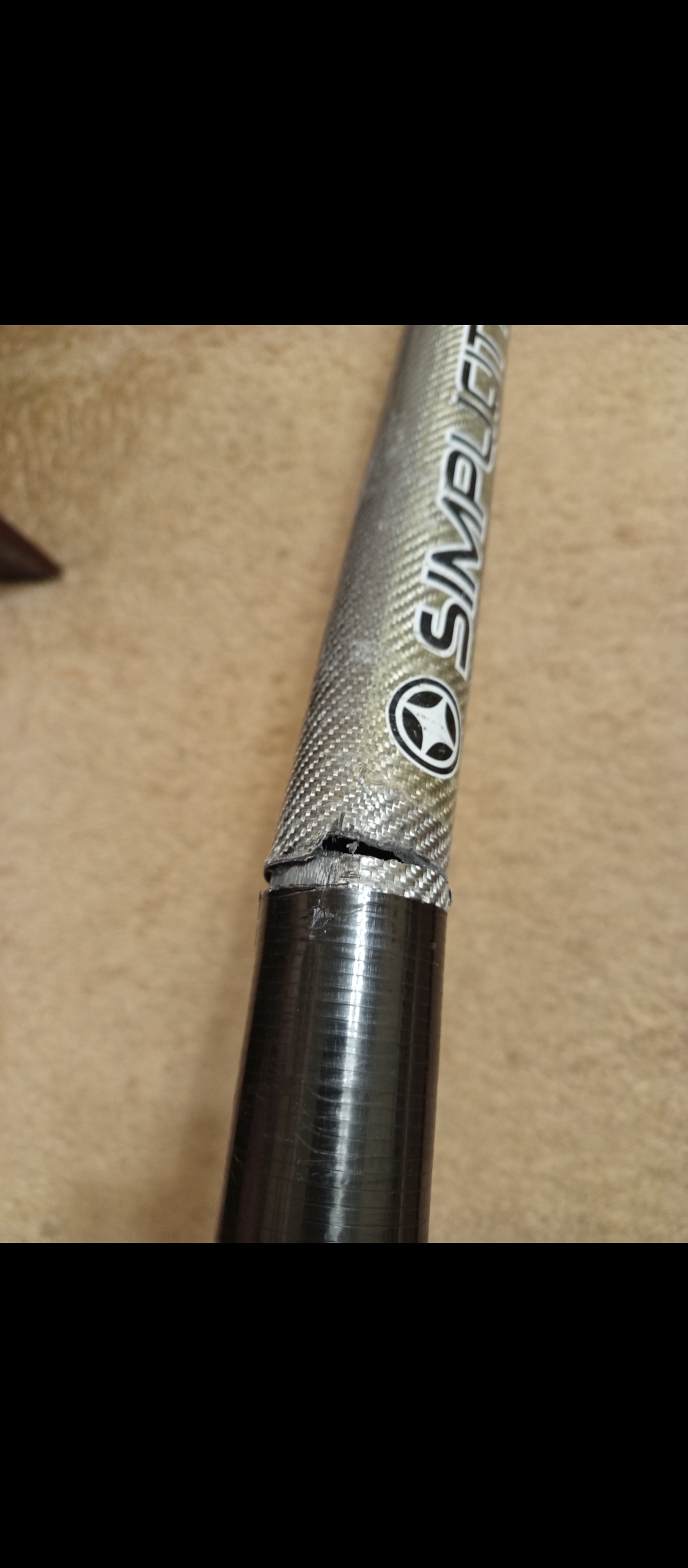

Сломалась мачта при установке камберов.
Здравствуйте.
При набивке камберного паруса по гику сломалась мачта в месте крепления гика когда сильнее стал набивать по гику (т.к. при более слабом натяжении, камбера тяжело вставлялись, а потом не перечелкивались).
Мачта SDM 460 IMCS 25 СС 100% карбона, соответствует парусу по характеристикам.
Если кто-то знает, в чем была моя ошибка?
И как такое избежать в дальнейшем?

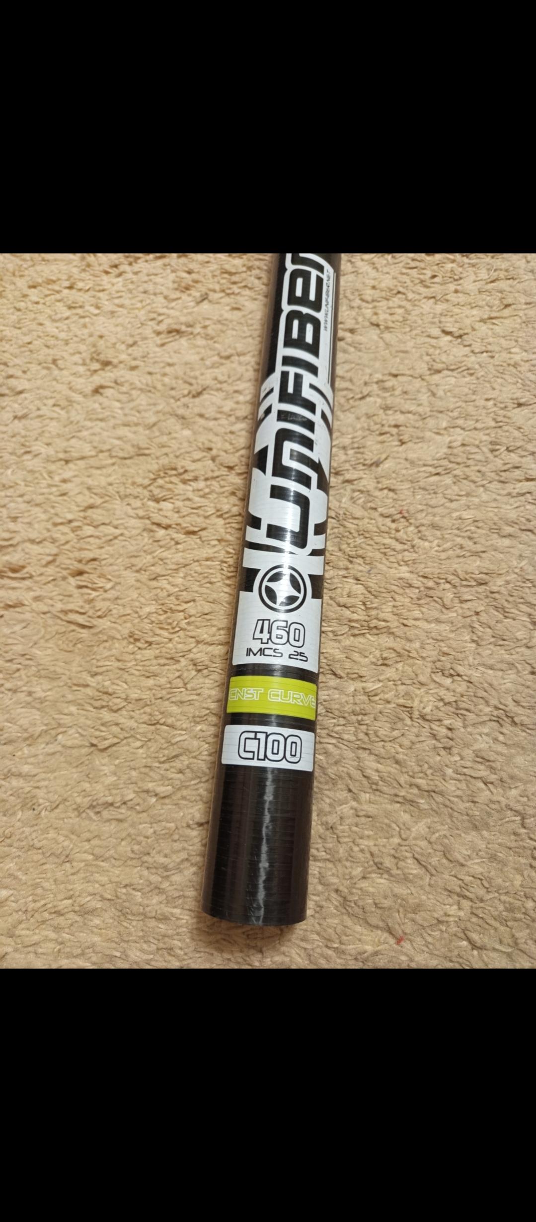

Добрый вечер.
Мачта почти новая - не протёртая.
Unifiber cnst curve
Парус NS s_type 8.4
Может, не подходят друг другу?
Поэтому камбера без сильной натяжки по гику не вставляются ?
До топа мачта дошла, не разошлась на стыке.
Это я всегда проверяю.
У меня другие есть паруса North Sails 7.8; Summer 7.5, я делал тоже самое, но мачта не ломалась

Теперь про излом мачты. Вы её сломали гиком! Как это происходит? Вы поставили гик и защёкнули его на мачте с нормальным усилием. Оковка гика обхватила мачту ровно со всех сторон. Затем натянули гик с такой силой, что он упёрся в мачту оковкой с внутренней стороны, при этом ещё неизбежно ослабив зажим с внешней стороны и тем самым исказив форму сечения мачты. 100% мачты с тонкими стенками, если их плющить, ломаются не из-за потери прочности как таковой, а из-за потери и разрушения формы.
Да, можно сломать и камбером, если он будет зажат между мачткарманом и мачтой с достаточным для изменения формы мачты усилием, но мачткарман скорее всего порвётся раньше.

Возможен, при наличии любой верхней части другой мачты, которую не жалко порезать. Но мачта при этом будет тяжелей примерно на 0.5-1 кг, что сразу переводит её из 100% категории в 50-60%. И нужно учесть, что форма мачты исказится и жёсткость будет больше в месте ремонта. Ничего волшебного и какой-то супер-квалификации не потребуется, эпоксидка, наждачная бумага и аккуратность, да ещё обезжириватель. Технология думаю где-нибудь описана, многие через это проходили самостоятельно. И может кто и возьмётся за заказ, если бросить клич...
Кроме того, не исключено, что подходящая нижняя часть для замены у кого-нибудь имеется, у кого сломалась верхняя часть. Есть смысл задать вопрос в нужном разделе.
