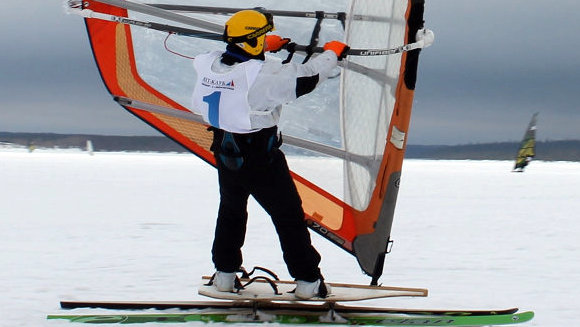

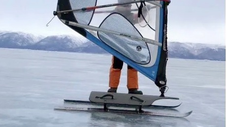

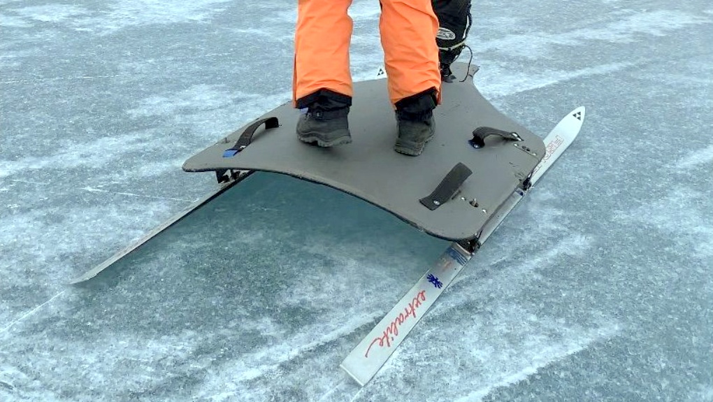

Кто-нибудь может просто объяснить, зачем на зимних досках делают выступ для регулировки места установки мачты? (вперед-назад)
Пересмотрел кучу фоток с разных мероприятий и видео какие есть в ютубе.
На всех зимних досках (двухлыжках) этот носик-бушприт всегда торчит "пустой" а мачто в большинстве слечаев установлена в самом начале этого отростка из палубы.
Просто не понятно, для чего это делают, если этим никто не пользуется?
Или всё-таки есть какие-то особые случаи, в которых приходится сдвигать мачту на нос?
Вот об этом вопрос, что это за случаи и режимы такие?

Немного деки перед шарниром оставляют как для прочности, так и для редких случаев оверштага без схода на лёд. Остальное срезают для экономии веса. Вот и получается выступ. Мест крепления под шарнир делают несколько, для разных размеров парусов, кто-то даже ставил мачт погон.
