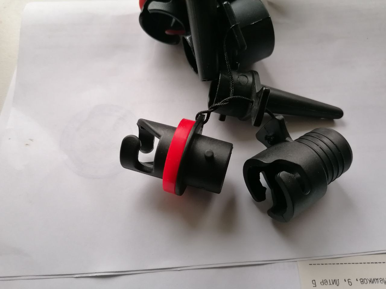

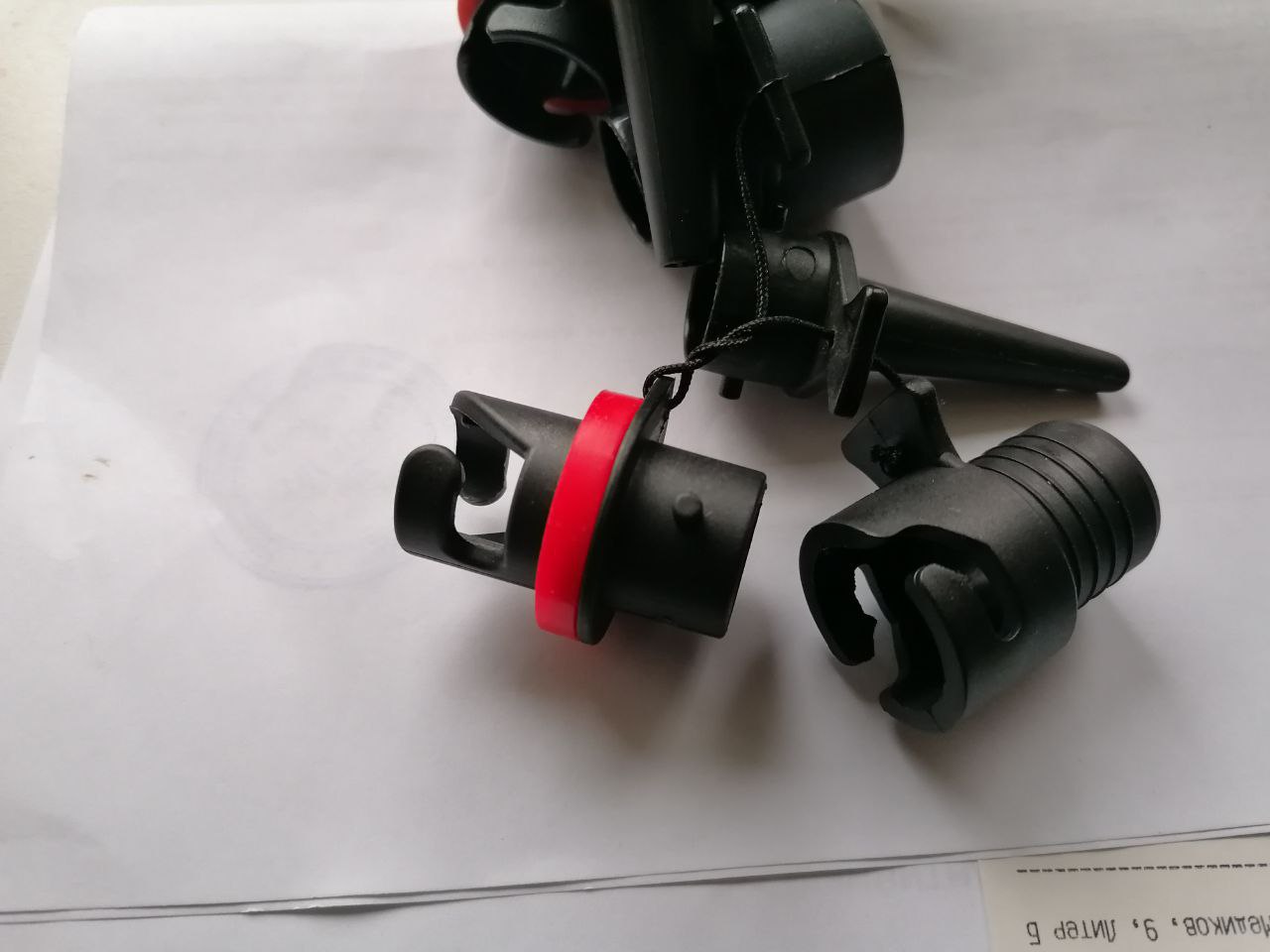

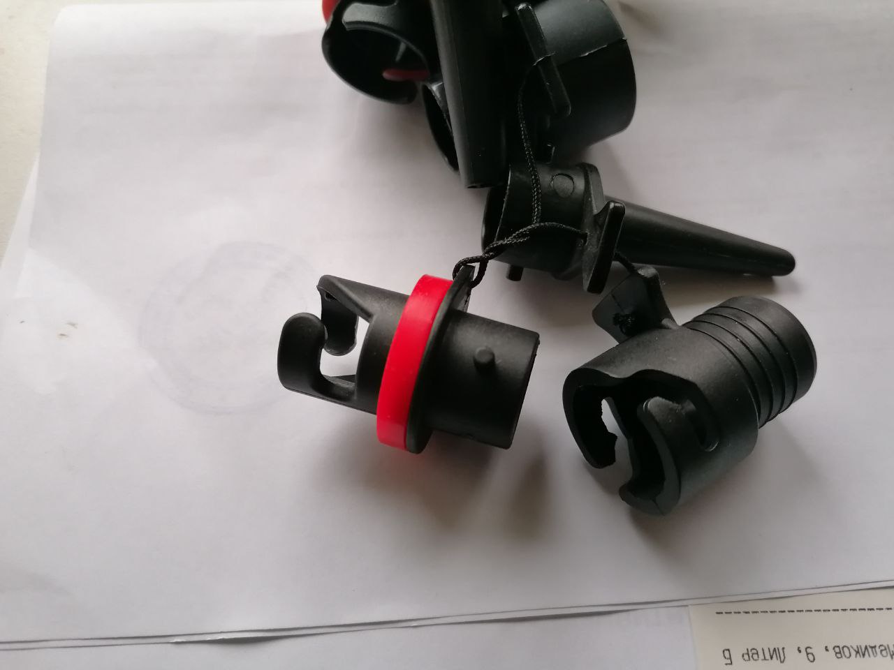

Использую ручной с двухсторонней накачкой, но на доске у меня САПовый штуцер, а на винге кайтовый.
Таскать с собой 2 насоса не охота, купил набор переходников, чтобы для всего использовать один кайтовый насос.
САПовый насос имеет проблему с показаниями давления - стрелка застревает на 6 psi -можно легко перекачать.
13 psi в доске я уже научился чувствовать по усилиям на ручке насоса.

Николай, Дай ссылочку, пожалуйста. Что за набор?
https://sup-club.ru/katalog/nasosy/k...sosa-itaostar/
У кайтового насоса не хватало резинки, а м.б. ее там и не было, т.к. до 7 psi не травит, с переходником на SUP (c красной резинкой) травить начинало с 10. Подобрал резинку из своей коллекции.
О! Какой вариант еще есть, https://sup-club.ru/katalog/nasosy/p...-pump-adaptor/, только давление придется контролировать самому и атмосферы в psi пересчитывать.))
Такой адаптер был бы ценен с предохранительным клапанном, который можно настроить под нужное давление.
