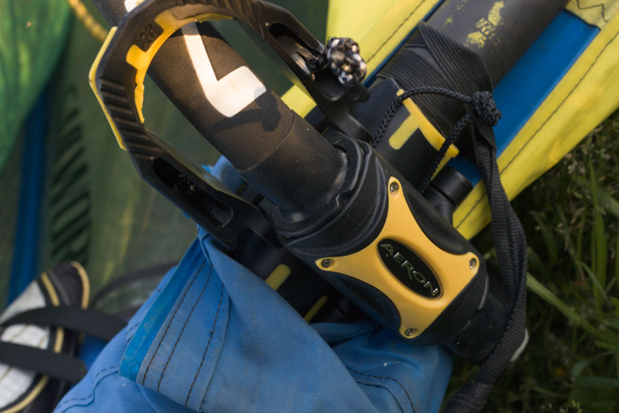

Таинственная деталь на передней оковке гика "Аэрон"
Есть на передней оковке такая странная чёрная верёвочка, торчащая из-под оковки, кто знает её предназначение?
Она так и была изначально, когда я его распаковал.Подвешивать парус за оковку что-ли?

Стартшкот цеплять, скорее всего.

У меня тоже такая веревочка есть=))) я за нее стартшкот цепляю, очень удобно...

кстате когда старшкот зацеплен так как у тебя на фото, то рискуешь при подъеме за него отцепить оковку гика...

не помню, хотя у самого такой гик...
веревочка не на ту сторону торчит, или ее можно снизу вытянуть?

Именно снизу и надо цеплять стартшкот за эту веревочку - сверху узелок, как видно на фото. Веревочка проходит через всю оковку.
Спасибо. Мне показалось, что для удержания стартшкота место слабое, поэтому не решился полностью на него положиться, но стартшкот сначала сквозь петельку продёргивал, чтобы стартшкот не попал под защёлку и не открыл её. Если снизу - это в корне меняет дело.
Значит, снизу... Я бы тогда сделал под оковкой ту же петлю вокруг мачты, что и сверху, но пропустил бы стартшкот сквозь петельку, тогда на петельку будет не вся нагрузка, она просто не будет давать сползать стартшкоту вниз по мачте, а основная нагрузка придётся на петлю вокруг мачты. Нет?
И это не один вариант, надо подумать, узлов такого рода должно быть много.

Такие петельки присутствуют давно на многих гиках даже куда худосочней выглядят и ничего, держатся. Так что с продеванием через мачту лишний головняк. Мы же помним что парус надо тащить так что бы не было мучительно больно пояснице!
Тогда сдаюсь, буду крепить к петельке, стартшкот при этом будет длиннее, значит, тащить будет легче, потому что встать можно прямее.
