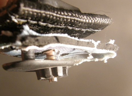

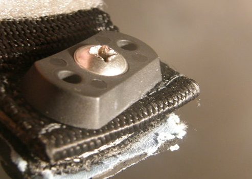

Это на трёхдырчатые (с одной стороны) петли.
Если прикрутить петлю одним шурупом в одну дыру в петле - она - петля -будет крутится, что плохо. если штырёк в пластиковой фигуленке пропустить в одно из боковых отверстий петли, а центральную прикрутить к доске нерж-шурупом - то будет правильно. на фигульке - зубцы, которые должны быть и в закладных, они шурупом стопорятся и мешают прокручиванию петли.
надеюсь, после литра пива правильно описал процесс.
общий принцип - но есть ещё деталька
на фото - распотрошённая петля, нижняя и верхняя часть

Видишь - на фото верхней части пластикувую хрень с 3-мя дырками?
такая из крепкого пластика делается 5 минут, или покупается, - в Москве, говорят, всё можно купить :)
извиняюсь, что отталкиваюсь от общего принципа, так как детально и тщательно сст не знаю.
