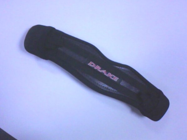

А как правильно прикрутить вот такие петли?

Сообщение от Вован Посмотреть сообщение
Перед каждой каталкой рекомендую докручивать петли,чтобы их не вырывало.
Резьбу так не сорви
