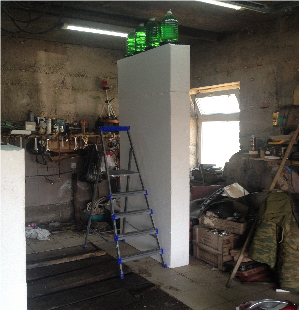

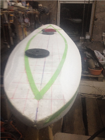

2. Купил шариковый пенопласт ППС15 (д*ш*в) 2*1*0,2м 2шт. Так как не было в наличии 3м. Отрезал и склеил на клей «дракошу», сделал это зря! Пенопласт мягкий, а клей, по сравнению с ним, жесткий. При ошкуривании на стыке получается волна и никак от нее удавалось избавиться!

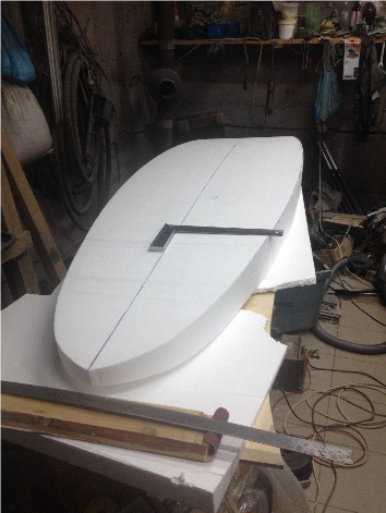

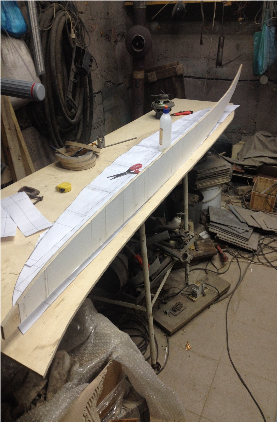

3. Из фанеры сделал лекала (вид сбоку), за вычетом наклеиваемых слоев.
4. Пенопласт вырезал горячим нихромом.

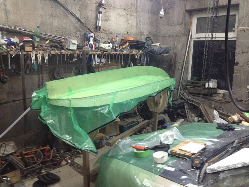

8. Приклеил в вакуумном мешке на нижнюю часть пенопласт ПВХ 60.

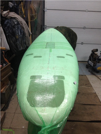

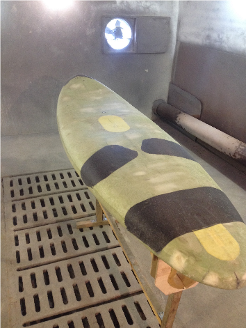

11. Обклеил палубу стеклоткань, карбон и ПВХ 80 3мм и вырезал дырки под погоны.
Затем обернул в стеклоткань с усилителями под мачту и стопы.

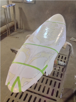

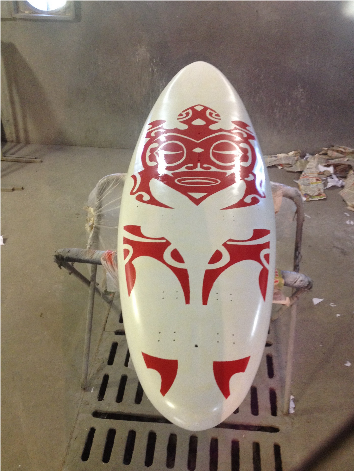

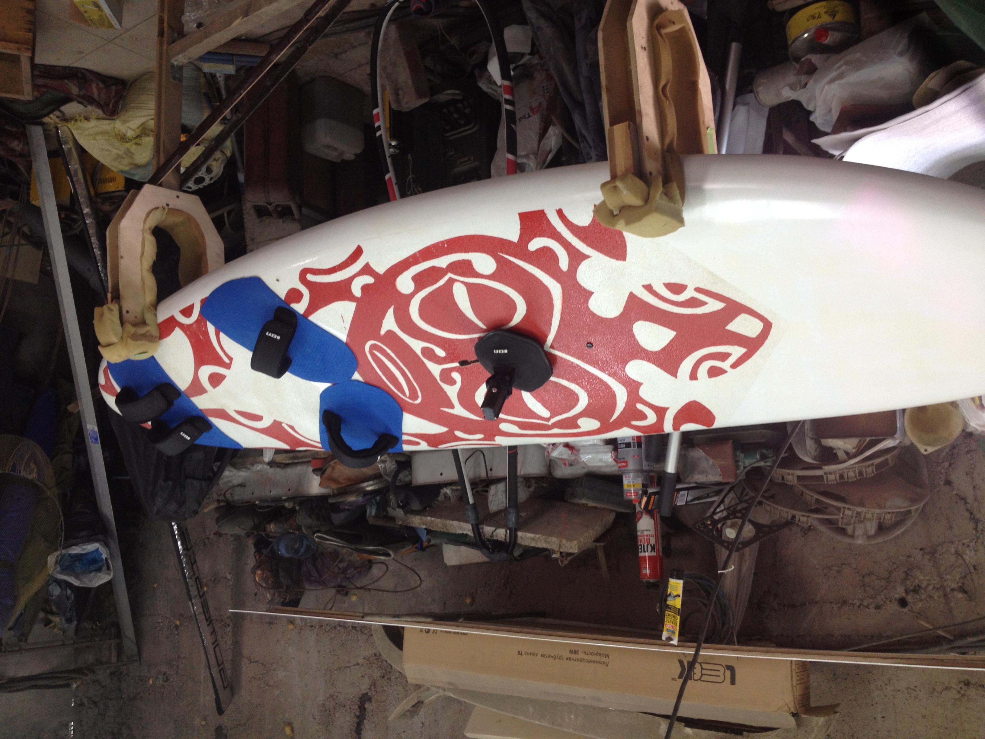

12. И покрасил доску в белый основной и через трафарет нанес красный рисунок.
ID:	46945 Нажмите на изображение для увеличения

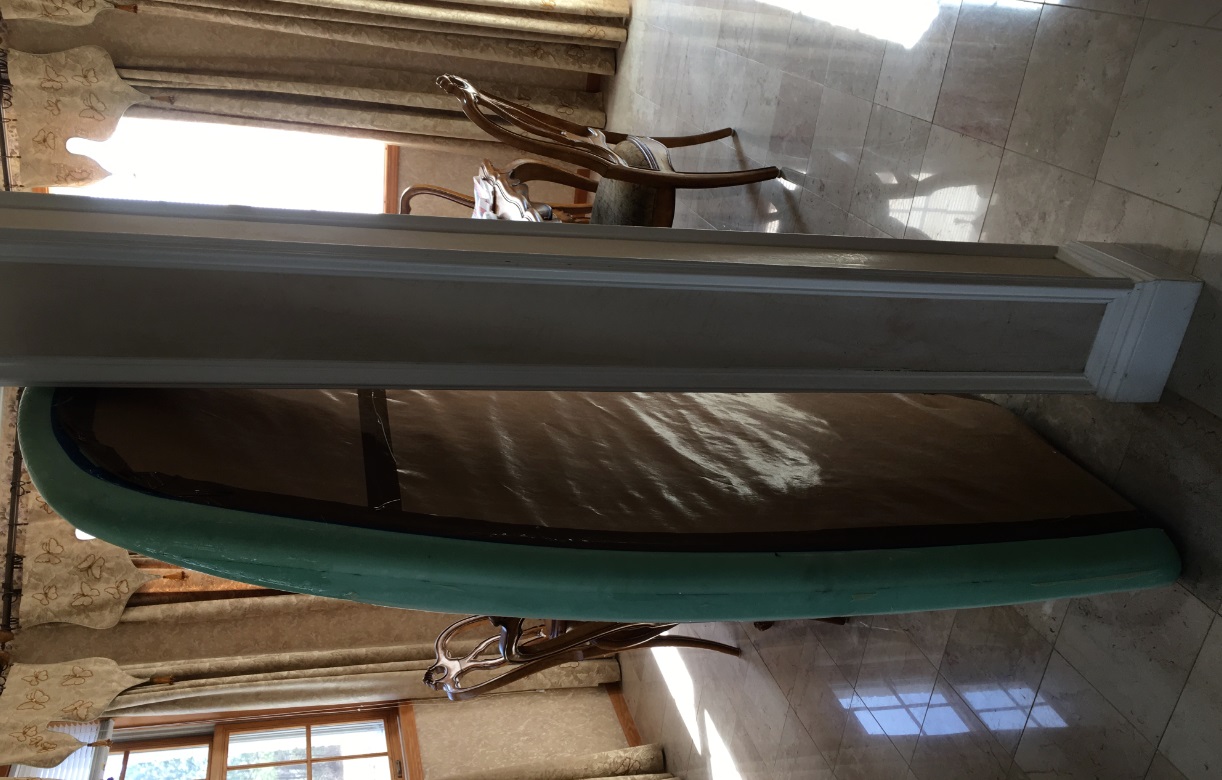

242*67,7 Вес получился 10-11, 122 литра. да тяжелая, но знаю знаю где утяжелил! На будущее на все 100 научиться! В планах покупка ПВХ пенопласта на 3 доски.

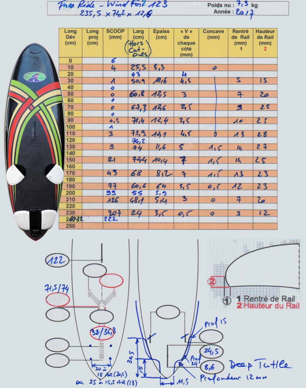

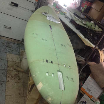

как перевернуть 3-е фото???
ID:	46954  Нажмите на изображение для увеличения
ID:	46955  Нажмите на изображение для увеличения

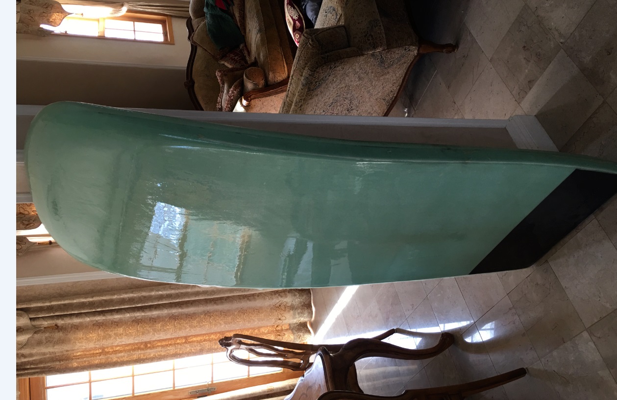

Ближе к делу. Позавчера купил утеплительный плотный пенопласт 2 листа толщиной 5см. 25 долл.
Склеил вместе эпоксидкой под грузами, чтобы была форма днища окончательно. (30 мин) Эпоксидку лить только там где не будете шкурить, а то смола твердая, а пенопласт мягкий - ступеньки будут. Вчера обшкурил форму окончательно (2 часа) и остеклил днище (2 часа) - осталось окончательно ошкурить. Посохнет немного, и остеклю палубу. (4 часа)
Колодец не покупал, а заодно с днищем отформовал по болвану. Получилось заодно без разрыва волокон.
Вес пенопласта был 4.2 кг, С остекленным, днищем сейчас 6.4 кг. Окончательный вес будет 9кг.
190 х 76 см. 133 литра
Мачтпогона не будет. Будет 3 резбовых закладушки из бронзы. Применю М8 гайку мачтпогона. (4 дол х 3)
На сегодня потратил 60 д и 7 часов включая бензин и время поездки в магазин.
Итоговая стоимость будет 120 д без учета петель + 10 часов труда.
На малолитражных досках не сильно выигрываешь в весе если делать сэндвич, но работы намного больше и цена. Лучше плотнее пенопласт и немного потолще оболочку - практичнее - меньше ремонта потом, а если и ремонт то намного легче.
Я применил S-glass спец плетения (через 4) - прочнее в 1.5 раза. Он хоть и дороже раза в 2, но прочнее, значит надо меньше материала. На прочность лучше угля, но немного тяжелее. На палубу пока думаю может угля добавить для красоты. Красить не буду. Труднее ремонтировать. И будет смотрется как спец доска для испытаний моих самодельных спец фоилов.

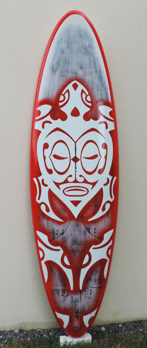

есди буду клить фойловую, то вот такую!)Нажмите на изображение для увеличения
