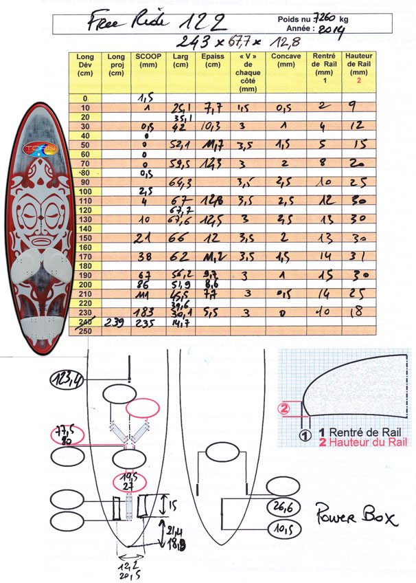

Какие размеры, вес и литраж у доски? Что послужило пототипом? Какие планы на будущее?
242*67,7 Вес получился 10-11, 122 литра. да тяжелая, но знаю знаю где утяжелил! На будущее на все 100 научиться! В планах покупка ПВХ пенопласта на 3 доски.
