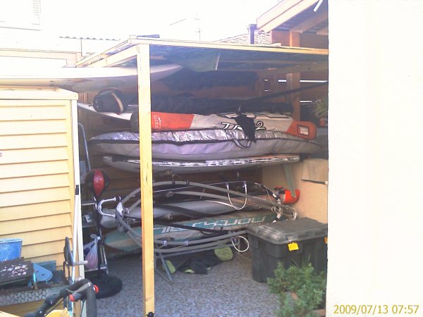

Киприот
Аватар для Киприот
Sail Number: RB01
Location: Кипр - Лимассол
Вот мой стеллаж переданый мне в наследство от моего сенсея :) на 8 досок может хватить если с 2х сторой потход.
