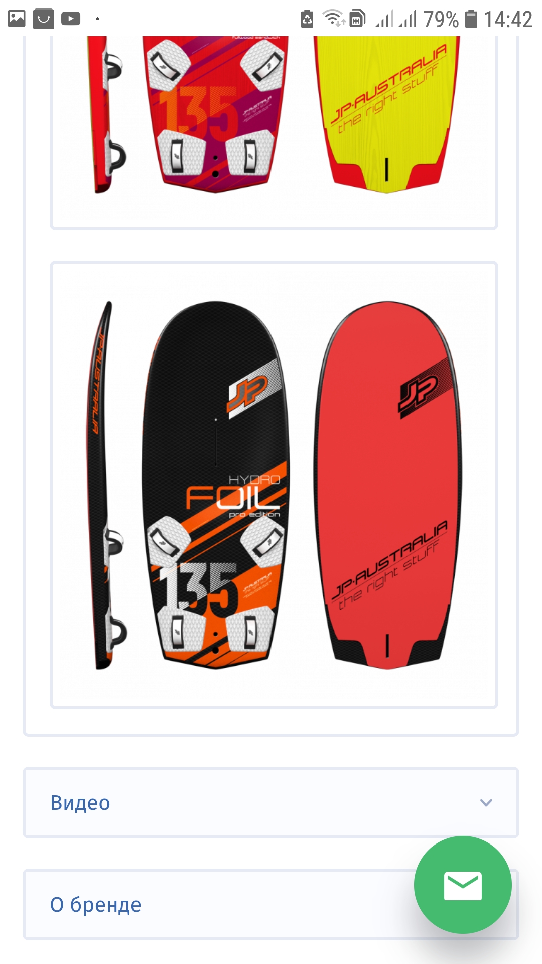

У меня тоже негде померить, доска в клубе в хранилище.
Если с картинки отсюда https://windsurf.star-board.com/iqfoil/, то центр мачтпогона 131см от кормы.
Но я-бы взял мачтпогон подлиннее, 10". И возможно сместил-бы см на 6 назад.

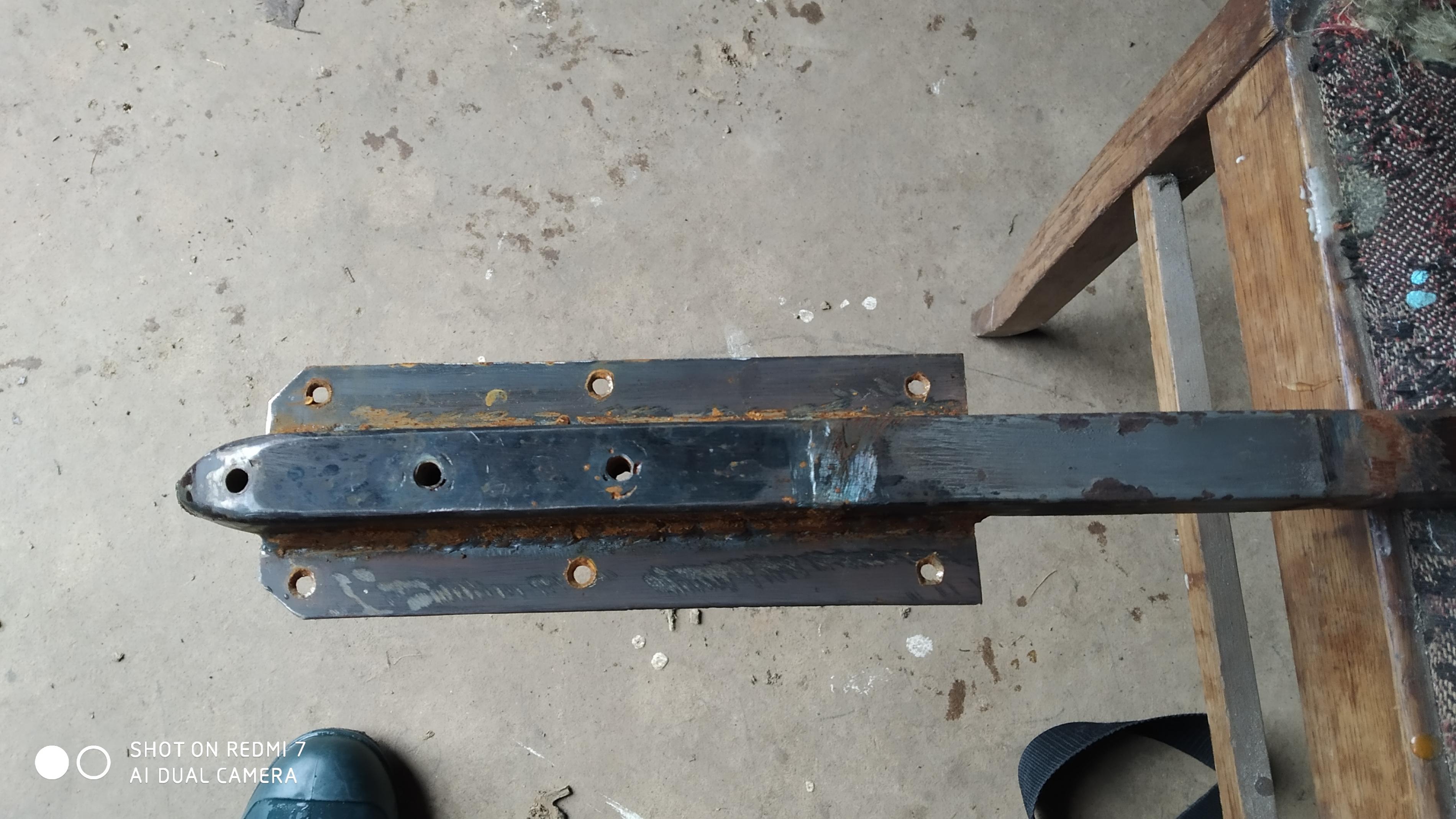

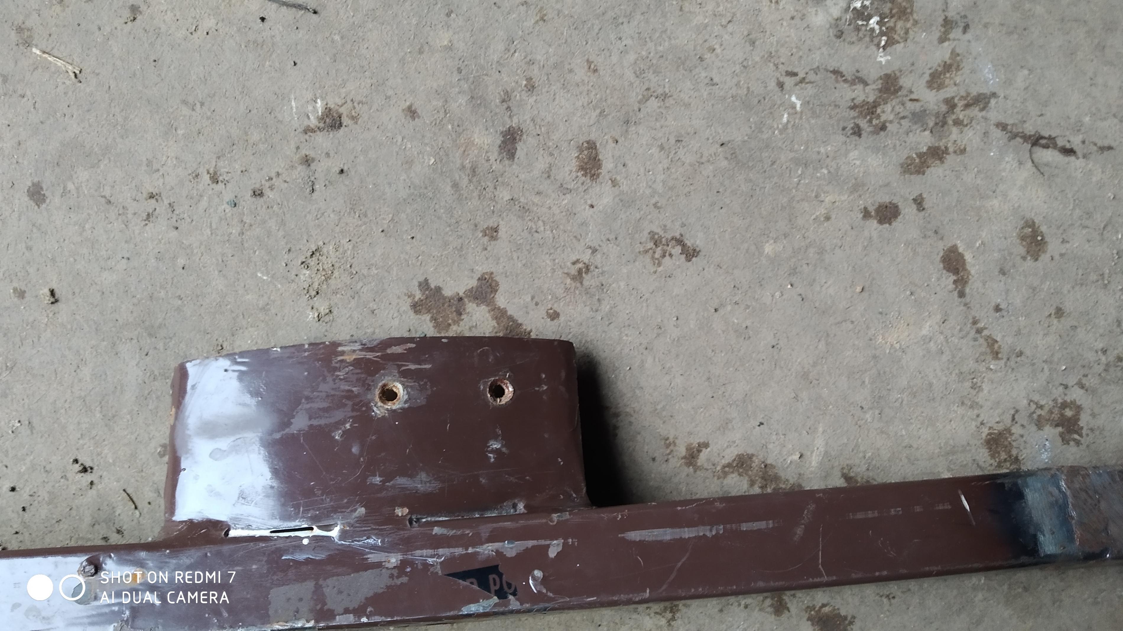

По креплению крыла, да и ноги, пожалуй, ясно.
Под крыло вварена в фюз площадка,
под ногу - усиление по профилю ноги.
Болты каленые М6. 3шт + саморезы по бокам площадки, М8 не рискнул нарезать, может не хватить стенок закладных.
Вроде держат.
Не думал, что на фюз будут действовать отрывающие от ноги усилия, крепил без запаса, надеясь, что при движении фюз прижимается к ноге.
Укреплю.
Вроде держат.
Укреплю.
Впереди - крыло действует рычагом вверх, сзади - стаб действует рычагом вниз, оба с хорошим усилием отрывают задний болт от фюза.
Кстати, то же касается и крепления стойки пластиной к доске, задние болты запросто может вырвать из закладных или даже вместе с закладными.

Когда фокус крыла встанет между ног, многие проблемы уйдут сами.
Угол атаки стаба должен обеспечивать взлёт или сразу при выходе на глисс, или даже раньше.
Угол атаки крыла зависит от того, насколько ровно идёт доска при разгоне, если она топит корму - нужно увеличить изначальный угол атаки крыла и настолько же уменьшить отрицательность угла атаки стаба.
Например, было крыло 0°, а стаб -4°, но корму перед взлётом топит, тогда делаем крыло +2° и стаб -2°.
Усиление фюза юбкой под ногу надо бы сделать клином (и нога под него клином), тогда надёжность соединения будет намного выше, не будет разбалтываться.
Что касается скоростей, если доска с фойлом под 30кг, а всё в комплекте 140кг и доска поднимается при 10км/ч, то 140кг поднимется при скорости 22км/ч. Чтобы подъём был при скорости меньше, нужно сделать угол стаба более отрицательным. Навскидку, полёт при 20км/ч потребует изменить угол на 0,5-1°.
Между прочим, при фюзе примерно 90-100см у Манты-фойла стаб для крыльев 1800-2160см2 всего 260см2 в старом варианте и 205см2 в новом.
С другой стороны, стабы для коротких фюзов, 60-80см, бывают до 1/3 от площади основного крыла.

При таком весе доски фокус давления переднего крыла должен быть на 2/3 или 3/4 между задней и передней петлями.
А че не посадили кого нибудь за румпель лодки, а сами на доску и ехали бы за веревку. Заодно оценили-бы требуемую тягу для разгона, взлета и полета.
А так пустую доску без тушки таскать смысла нет.
Нога в "носке" на фюзе. Это правильно. :)
Какой профиль крыла? Толщина, кривизна?

Не стоит расстраиваться, что я опозорил гордое имя виндфойлеров, я, пожалуй, вне зачета - мне под 70, в амуниции - под центнер и глисс фордак у меня пока не идет).
Делаю крылья из фанеры, на коленке)
Кстати, вывернул ногу из фюза на крайней катке более молодой, но более опытный и легкий камрад, катает на морях и по Подмосковью более 10 лет, в т ч на Гф и Вф
Подробный анализ.
Вот полная версия, вдруг знатокам локаута и кавитации что-то скажет)
Но доска цеплялась не за нос, а за шарнир для мачты.
Самолетик вывернуло пер. крылом к доске.
А как уравнять силы, если во всех рекомендациях подъемная сила стаба отрицательна, угол атаки стаба или нулевой или чаще отрицательный и профилем вниз, что только усиливает кабрирующий момент пер крыла.
Я не знаток кавитации, не надо ёрничать. Конструкция ощутимо стремится вправо— есть асимметрия. Стабилизатор служит для уравновешивания пикирующего момента крыла, поэтому его профиль выпуклый вниз. Я возможно не так выразился, и был не понят. Уравнять— имел ввиду привести в соответствие. То есть он слишком сильно давит вниз. Ну а поскольку мачта за задними петлями, масса доски и райдера создают момент сил, выламывающие фюз. Если вы сами делаете крылья, то лучше не увеличивать угол атаки ( имхо— максимальный угол установки это +-2,5 градуса; поправьте, если не так), а экспериментировать с площадью и профилем крыльев. Как несущего, так и стабильника. Взять для стабилизатора 1/5 или 1/4 площади крылаНу а общий центр тяжести должен находиться примерно в 1/3 расстояния хорды от передней кромки несущего крыла. То есть в проекции райдер находится чуть сзади или над крылом. Если можно вымерять положение ЦМ, то лучше место установки мачты делать по нему. Остальное камрады выше всё написали, я на них равняюсь. И самый оптимальный в плане качества—это профиль Вальхнера, по моему. Выпукло-вогнутые на большой скорости имеют бОльшее сопротивление. И забыл ещё: у стаба необязательно профиль должен быть выпуклым. Он может быть почти плоским. Его задача стабилизировать несущее крыло, а не тянуть вниз корму. Много лёгких самолётов имеют совершенно плоский стабилизатор и киль.... и это не мешает им хорошо летать и крутить пилотаж. Если угол установки несущего крыла большой, то оно всегда будет стремиться к кабрированию. И заодно создавать наибольшее сопротивление движению, срываясь на больших скоростях. А скорее всего, не сможет разогнаться из-за драга. Движение будет «подъём—потеря скорости— нырок— набор скорости — подъём». Это если идеально. Обычно за нырком идёт прилипание с дальнейшей потерей скорости.

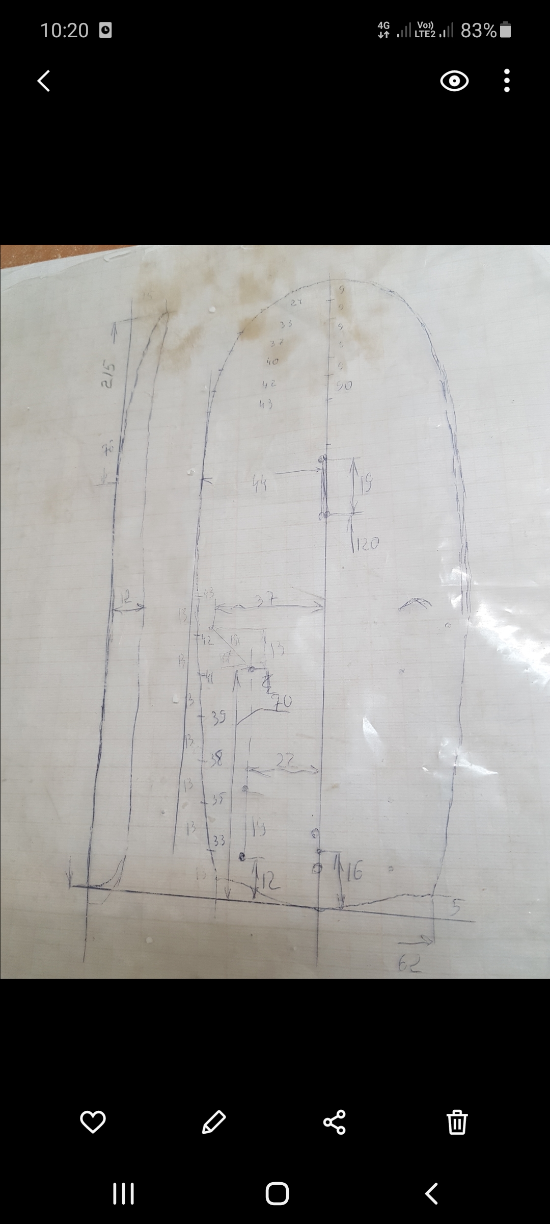

Давно не был...а тут спросили по доске...
Вот черновичёк с размерами доски которую скопировал...
