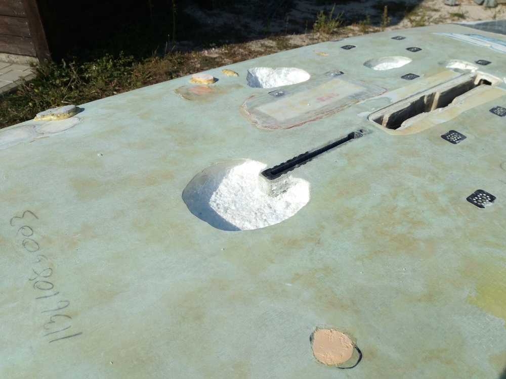

]Если шарики пенопласта сильно промокли как ни суши все не высушить.Я вскрывал, раскисший пенопласт весь выковыривал, сушил, вклеивал новый и потом латки сверху.

Сообщение от Surfcap Посмотреть сообщение
блин, боевая у тебя доска. Аденский залив проходил?
Хуже. Несколько лет обучение новичков она прошла. Это жи пи фанстер 205, купил что бы жену и детей обучать.
Кстати про поиск всяких течей. Она изначально покрыта вся ковром из ЭВА. Когда покупал было три дырки видимых для ремонта. Внимательно разглядывая нашел еще две под ковром, взял щетку и счистил весь нафиг и нашел еще 10. Для себя понял что кроме ковриков под петли никаких ковров на доске быть не должно.
